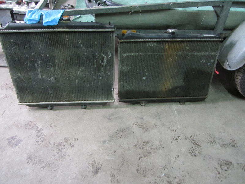

Danke für das Angebot. Werde aber erstmal versuchen, den WD21-Kühler einzubauen. Den kann ich an anderer Stelle sowieso nicht mehr gebrauchen und grob mit dem Zollstock gemessen scheint er auch zu passen.

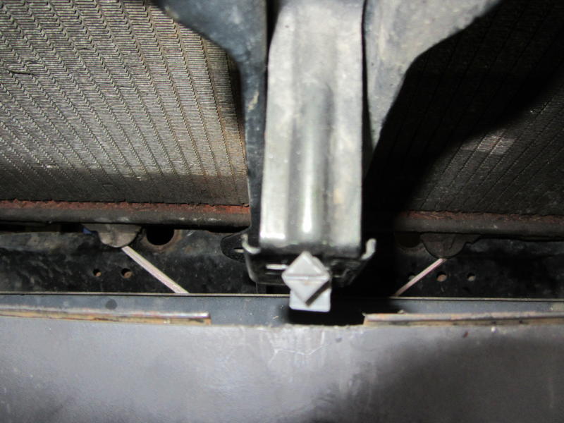

Der WD21-Kühler ist exakt gleich breit, aber flacher. Die Zapfen an der Unterseite, mit denen der Kühler in das Querprofil der Karosse gesteckt wird, haben einen anderen Abstand. Die Befestigung oben ist auch anders. Wenigstens sind die Schlauchanschlüsse an der gleichen Stelle - nur wegen der geringeren Höhe weiter zusammen, so dass die Lüfterzarge nicht mehr passt:
Habe ich trotzdem eingebaut:

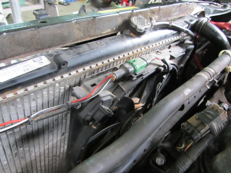

Ich gebe zu, dass die osteuropäische Befestigungstechnik kritikwürdig ist. Dafür habe ich jetzt einen E-Lüfter mit stufenlos einstellbarer Einschalttemperatur und somit den defekten Viskolüfter auch gleich ersetzt:

Und nun bettest Du das der andere Gammelkühler der auch noch kleiner ist besser kühlt?
na hoffentlich, ich glaubs nicht

Ich denke, wenn bei dem "anderen Gammelkühler" die Kühlkanäle frei sind, kühlt er auf jeden Fall schon mal besser als der originale. Zusätzlich habe ich jetzt auch einen funktionierenden Lüfter.
Der kleinere Kühler hat übrigens beim 3 Liter V6 mit 130 PS funktioniert. Dann sollte er von der Größe her den 2,4 Liter mit 116 PS wohl schaffen.
Man muss ja auch einrechnen, dass ich keine 2 Stunden gebraucht habe und es nichts gekostet hat. Einen Schönheitspreis werde ich mit dem Auto sowieso nicht bekommen. Muss einfach nur funktionieren.

Habe bei mir einen Aluminiumkühler Instaliert mit einem E Lüfter vom BMW E36

Nach einem halben Jahr und einigen Wochen mit hochsommerlichem Temperaturen kann ich mitteilen, dass der kleinere Kühler mit dem aufgebastelten E-Lüfter tadellos funktioniert.
