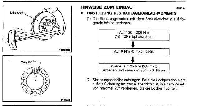

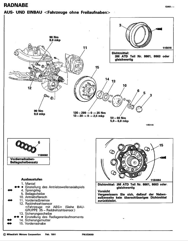

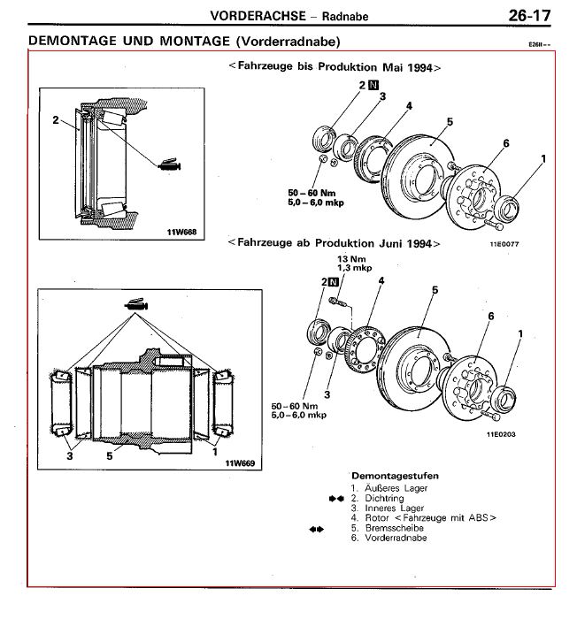

Ich bin an der Bremse vorne dran und finde kein Drehmoment für die Verschraubung Scheibe/ Nabe. Hat das eventuell jemand zur Hand? Unsicher
MF
Wohnort: Groß Sarau
BeitragVerfasst am: 27.08.2017 17:38:20    Titel:
Moin
Ist da was dabei?
Gruß Mario
Galloper Exceed LWB 2.5TDIC
Der Grader
Dornröschen MAN
Mit dabei seit Mitte 2013
Wohnort: Weißenborn
...und hat diesen Thread vor 3241 Tagen gestartet!
BeitragVerfasst am: 27.08.2017 18:10:09    Titel:
Winke Winke Danke, aber auch auf dieser Abbildung ist schon die Scheibe auf der Nabe. Die Lagervorspannung kann ich aber schon mal brauchen.
MF
Wohnort: Groß Sarau
BeitragVerfasst am: 27.08.2017 20:49:49    Titel:
Moin
Ich kann dir noch nicht ganz folgen.
Aber hier vielleicht?
Gruß Mario
Der Grader
Dornröschen MAN
Wohnort: Weißenborn
BeitragVerfasst am: 27.08.2017 20:58:25    Titel:
Knuddel
50-60Nm
Danke!
