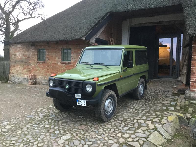

BeitragVerfasst am: 29.11.2017 19:40:07    Titel:
Dank LoF Zulassung ist endlich ein passendes Nummernschild möglich...
