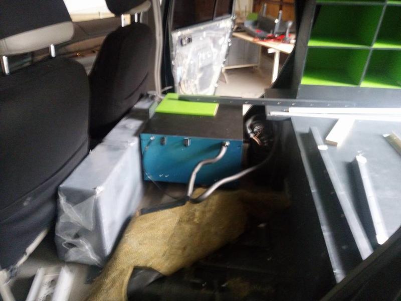

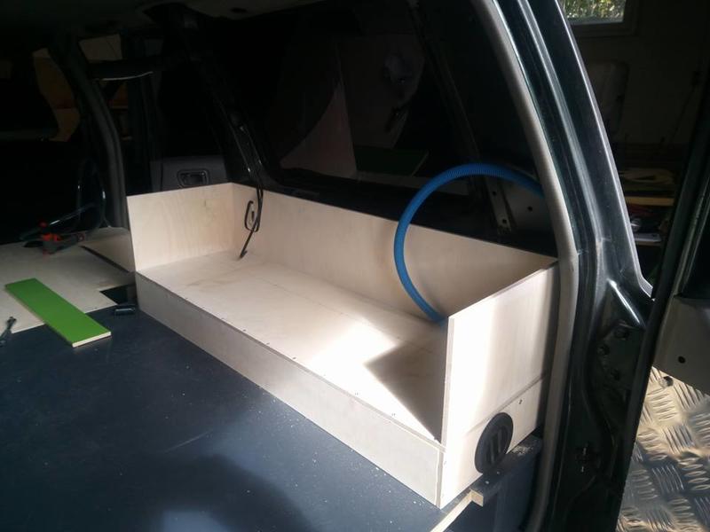

Zuerst wurde ein Grossteil des bisherigen Ausbaus wieder rausgerissen und die Neuen und Alten Bauteile mal zum Probeliegen geschickt:
Es Passt, sogar mit Wassertank:
Anschliessend wurde überlegt und hin und her diskutiert und schliesslich der Standort für die Standheizung bestimmt:
Diese wurde dann wie in der Anleitung mit einem T-Stück an die Dieselrückleitung angeschlossen und der erste 5 minuten Testlauf war dann auch erfolgreich, gut, dann bauen wir alles zu und machen weiter ==> grosser Fehler aber dazu später mehr

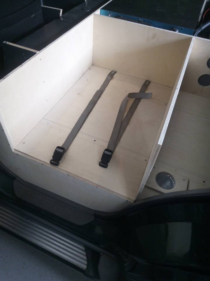

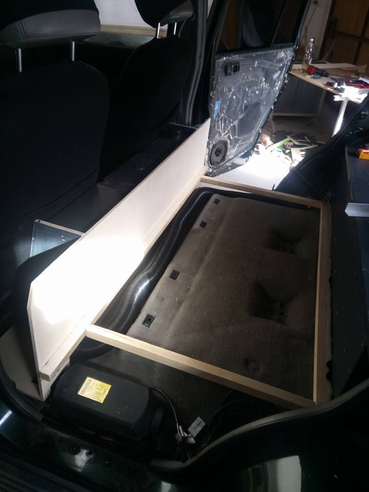

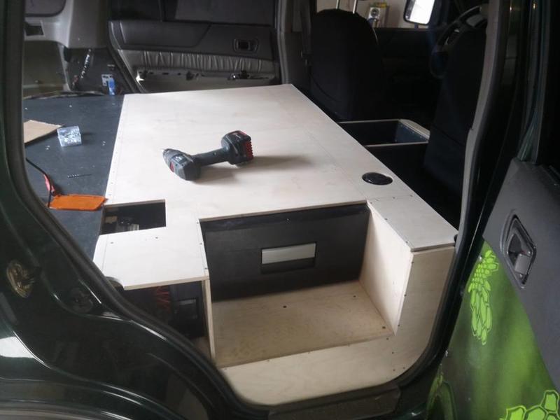

Dann wurde die Bodenplatte neu konstruiert und eingepasst:
Wie ihr hier seht, ist der Kühlschrank nun gewichtsoptimiert hinter dem Beifahrer, fast auf dem Bodenblech, und auf der Fahrerseite hat es nun Platz für 2 Rakoboxen

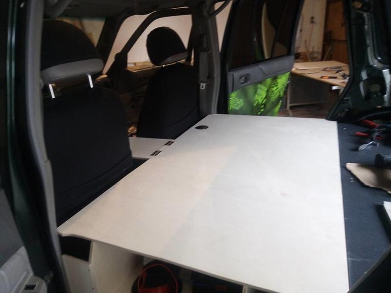

Anschliessend wurde die Liegefläche eingebaut

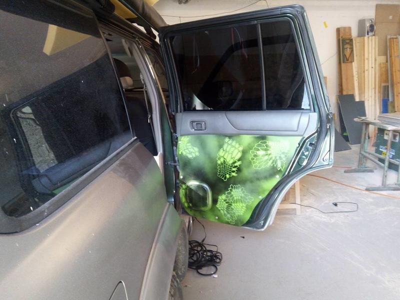

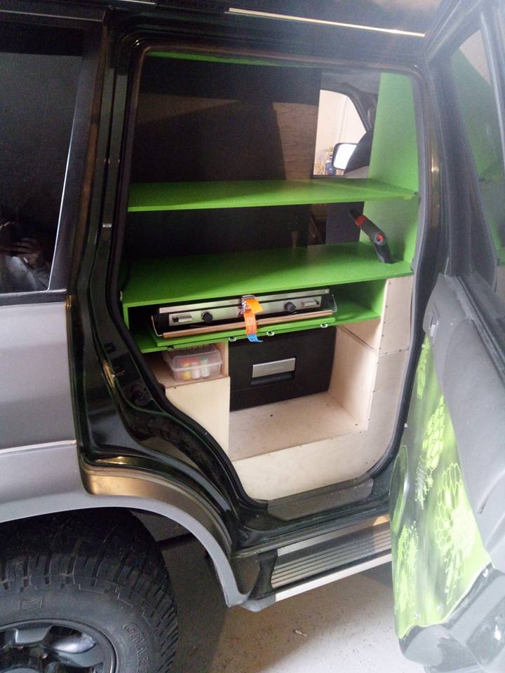

Während Mann sich als Schreiner betätigt, hat sich Frau künstlerisch ausgetobt, an der nun abgeänderten Abdeckung der Hinteren Beifahrertür

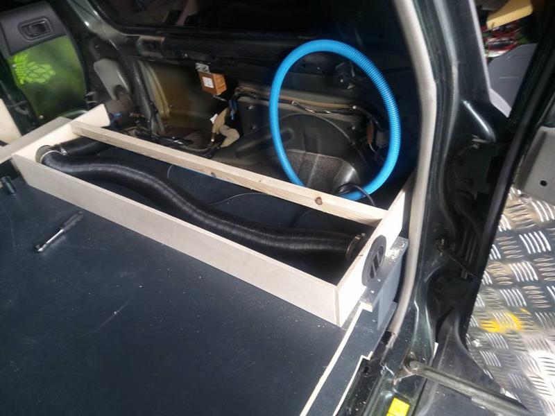

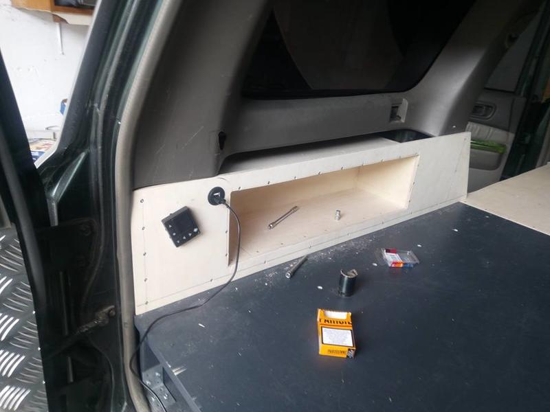

Im gleichen Atemzug wurde im hinteren Bereich links und rechts etwas Stauraum geschaffen:

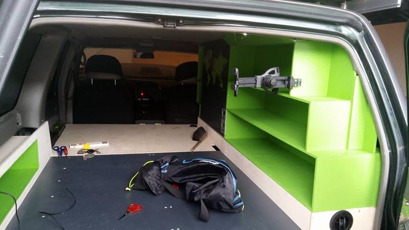

Ich hoffe man kann schon etwas erahnen wie es schlussendlich aussehen soll:
parallel zu den Malerarbeiten wurde an der Küche noch etwas optimiert, die durchreiche ins Schlaf/Wohnzimmer wird noch geschlossen Grins
Und zum Standheizungsproblem, es ist leider so, das im rücklauf des patrols ziemlich viel Luft zu finden ist, was so eine Standheizung nicht gerade mag, ergo wurde alles nochmals umgebaut, d.h. Demontage Tank, Loch bohren für den Tankabnehmer, gleich mal Rostent- und vorsorge oberhalb des Tanks gemacht, und alles wieder montiert, und siehe da, Standheizung läuft tadellos zumindest die 30min die wir als Testlauf hatten.
