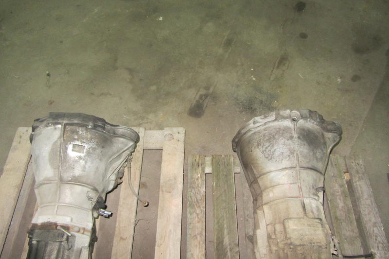

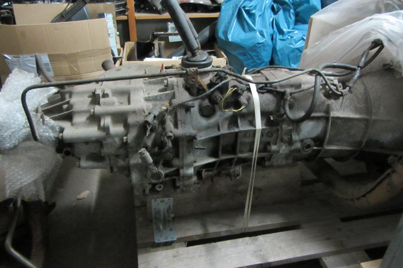

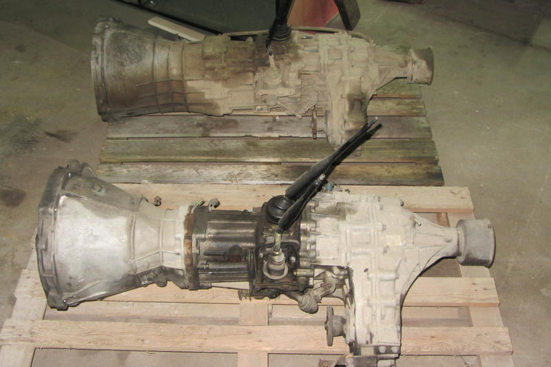

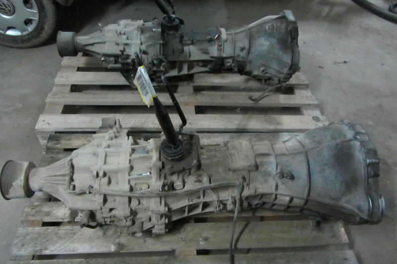

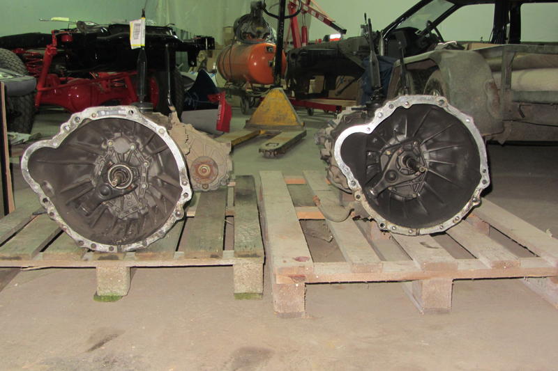

Habe mein "neues" Getriebe bekommen. Soll vom 2,7 Liter Diesel Terrano 2 mit 125 PS sein. Ist das mit dem weißen Fähnchen am Schalthebel. Das andere ist das originale 71C vom 2,7 Liter Diesel Terrano 1 mit 99 PS. Scheint von der Mechanik und von den Maßen her alles zu passen. Mit den Kabeln und Steckern werde ich noch zu kämpfen haben. Falls da jemand etwas weiß....
Hat jemand eine Ahnung, was dort ganz vorne oben an der Getriebeglocke hin gehört?
Das letzte Bild ist das Getriebe vom 3 Liter V6. Sollte theoretisch das gleiche sein wie das von 125 PS Diesel.

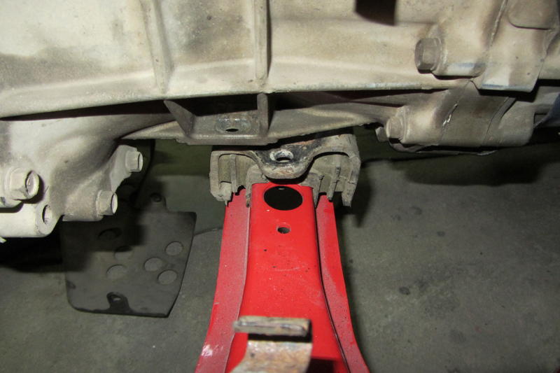

Die Getriebetraverse sitzt beim R20 scheinbar 25 mm weiter hinten:
BeitragVerfasst am: 07.02.2018 19:09:18    Titel:
Hat der R20 ein 2 Massen Schwungrad?
Das würde die 25mm Längenunterschied erklären.
