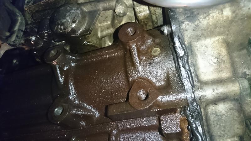

Kann mir einer sagen was das für ein stopfen ist, der ist nach den Ems Umbau weg. Wahrscheinlich zu großer innen druck

BeitragVerfasst am: 27.02.2018 19:48:46    Titel:
so loch ist dicht und fahrzeug fährt (zumindest bis er warm ist), zumindest war die abschlepfahrt genau die gleiche route wie vorher Hau mich, ich bin der Frühling

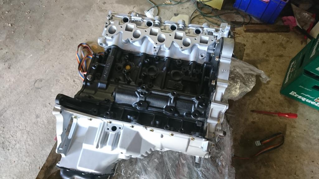

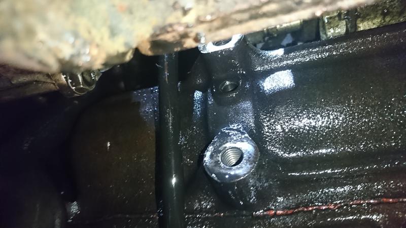

BeitragVerfasst am: 02.07.2018 23:40:59    Titel:
so pleulager schade.... der hat mir sämmtliche lager sowie den neuen turbo gekillt Komm Kürbis, ich hab auf Dich gewartet
also mal eben.....
Neuen Motor (generalüberholt)
Neuen Turbo
Neue Einspritzdüsen.
Neue Wasserpumpe
Neuen Riemen
Neuen riemenspanner
undn par kleinteile noch.
motor hat den probelauf bestanden,allerdings nochn leichtes ölen auf der fahrerseite vorn da muss ich morgen nochmal nachschauen Nee, oder?
so wen das problemchen gelöst ist wird sich endlich der elektrik gewitmet und in angriff genommen, ihrgendwo muss ja den fehler im kabelsalat liegen Vertrau mir
bilder gibs morgen mal ein par
