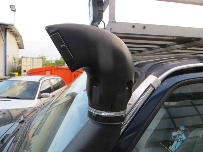

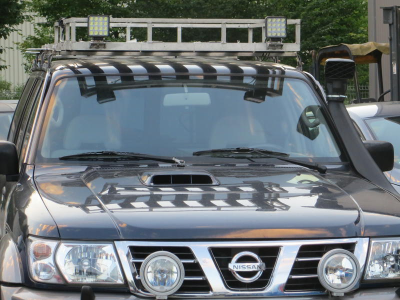

ich habe die Schraubenlöcher verlängert siehe Foto,dann sind die Löcher am Anfang der Dachrinne und
nicht in der A-Säule anbei zum anschauen (ist aber ein Patrol kein Navara)
Ich habe noch einen Schnorchel für einen Patrol Baujahr ab 9/2004 Facelift neues Modell ,Preis 120 € zzgl. 10 € Versand( durch die Größe des Pakets)....falls Interesse besteht??!!
Grüße, Thomas

Nur als Hinweiß, die Schelle gehört gedreht, das Schraubteil zur A-Säule zeigend.
So ist es ein scharfkantiger Aufhänger.

das ist schon passiert diese steht jetzt nach innen.

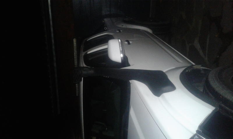

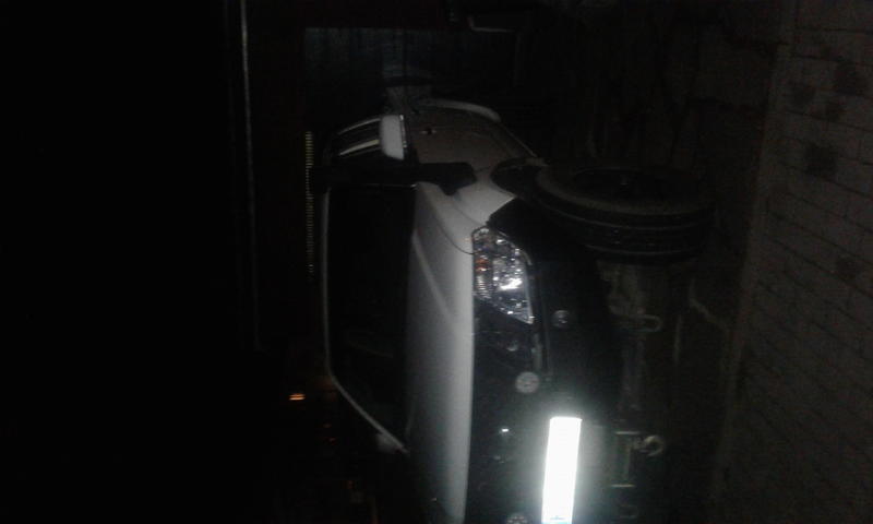

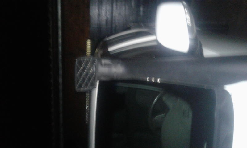

So bin noch mal raus und habe Bilder gemacht.

Ist das Schweine kalt und dunkel draußen. Nee, oder?
Wenn ich kein Fleisch mehr esse ,ess ich Vegetarier.
Spätzlesesser
Mit dabei seit Ende 2016
1. Nissan Patrol Y 61
BeitragVerfasst am: 19.11.2017 19:44:20    Titel:
Sieht doch super aus Respekt Respekt Respekt rotfl
