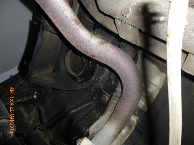

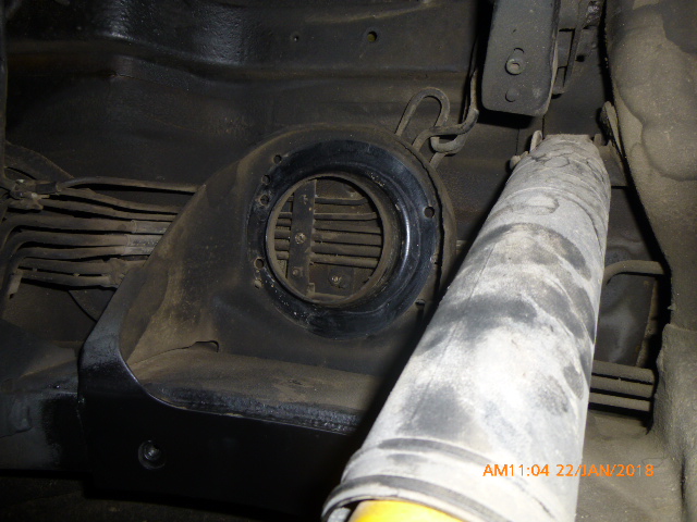

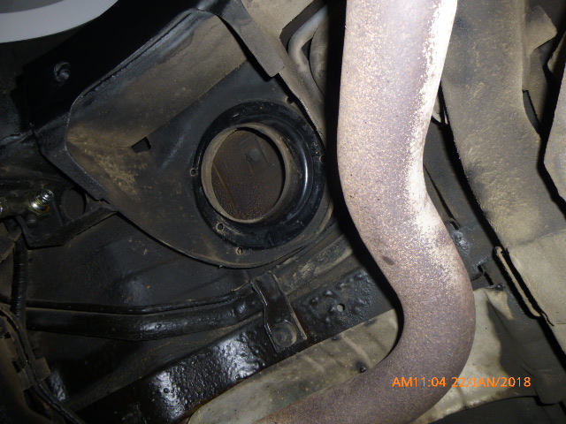

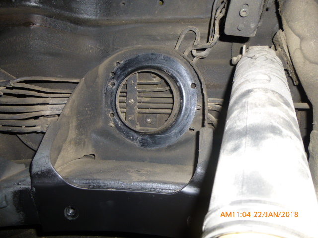

mir wäre der zu rostig, U- Schutz hätte viel früher erfolgen müssen.
Kann mir auch nicht vorstellen, das die Reifen/Felgen hier einfach noch eingetragen werden.
Meiner ist das gleiche Baujahr und hatte nur leichten Flugrost an den Längsträgern, am Rest war nix s.o.. Chassi hatte gar keinen Rost.
Denk dir mal die Felgen weg und las dich nicht blenden, OmE FW ist auch keins drinn, wie bei den bw Patrol.

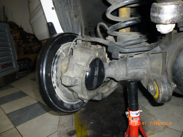

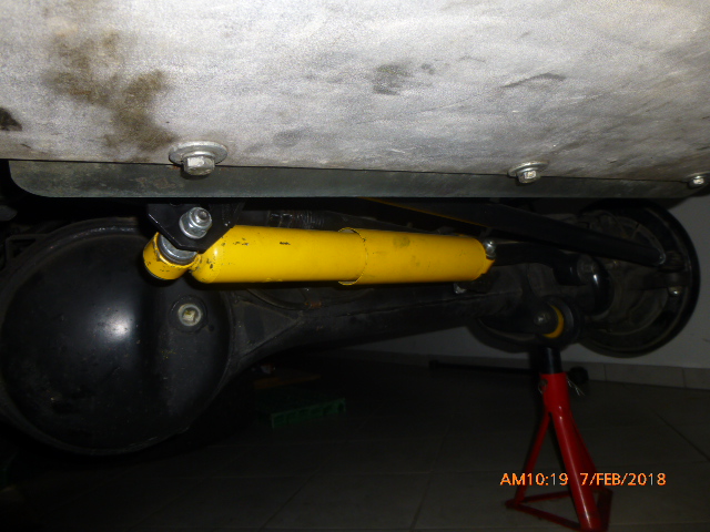

Stabi: Bei mir ging zwar die Kontrolllampe an, nach kurzer Zeit aber wieder aus - auch im Stand. Funktionsüberprüfung dann im ADAC-Testgelände - kein Unterscheid bei ON/OFF feststellbar. Wenn die Lampe also wieder ausgeht, würde ich dreist behaupten "ist kaputt, muss neu, Ersatzteil kostet 1.700 €" (Aktuatorbox mit Bowdenzug). Gibt eine günstige Custom-Reparaturlösung hier im Forum. Musst mal suchen.
Preis: 18.000 € abzgl. 1.000 € Unterboden, abzgl. 1.600 Vorderachsrevision je Seite (ich kann dir die Rechnung zeigen), macht 13.800 € ggfs. abzgl. Stabiactuator macht rund 12.000 €. Damit würd ich ihn erstmal konfrontieren. Setz dir ein Limit. Er hat die Karre für geschätzt 10.000 € oder weniger eingekauft. Geduld macht sich bezahlt. Ich hatte meinen schon abgeschrieben, dann hat sich der Verkäufer nach Wochen wieder gemeldet.

ein Liebhaber Auto sieht unten anders aus.
Aber den Rostansatz bekommt man noch in den Griff.
Ich würde das Auto mit ganz normalen Rostlöser(Würth im 5 Liter Kanister) von unten satt einsprühen.
Am besten über den Winter, um Weg trocknenden Stellen nach zu Bearbeiten, und zum Saison beginn
mit Trockeneis ab Strahlen. Die Stellen mit der Spraydose Schwarz machen um die Oxidation zu Stoppen. Ein Electronic Rust Stopp Installieren und von außen auf den Rahmen Wax, von innen Fett.
