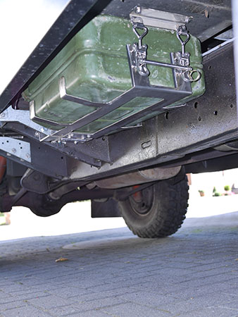

Derzeit habe ich einen Reservekanister unter der Beifahrersitzkiste für Notfälle dabei:
Das bleibt erstmal so, bis ich Lust habe einen Tank für die Beifahrersitzkiste zu bauen
