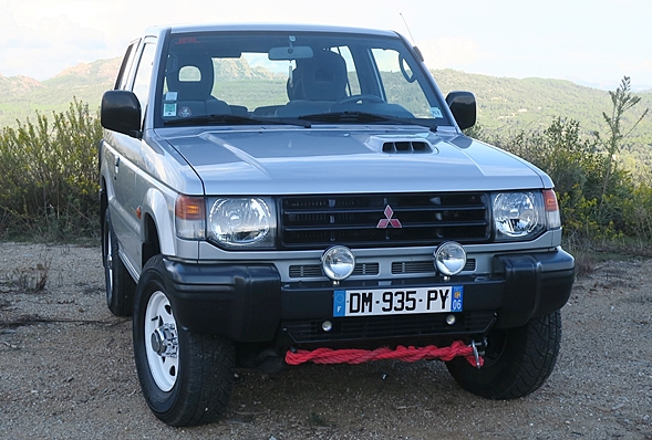

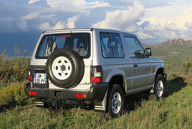

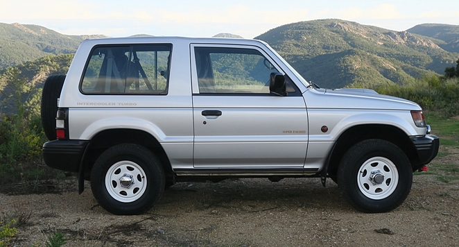

BeitragVerfasst am: 14.10.2020 19:26:56    Titel:
So, anbei mal zwei Bilder meines erstaunlicherweise 2003er Modells: alles zu 100% original , keine Kratzer , innen und aussen Neuzustand YES
 Dateigröße:  218.71 KB
 Angeschaut:  1950 mal
 Dateigröße:  301.23 KB
 Dateigröße:  237.91 KB

BeitragVerfasst am: 08.11.2020 19:01:36    Titel:
geiler zustand das ding...
mach rostvorsorge bei dem auto. das lohnt sich. mike sanders würde ich da in massen reinkippen. vor allem in den rahmen.
der rest der technik ist tatsächlich recht gut, wenn du sie nicht quälst. ich fahre meinen classic seit fast 100tkm sehr selten über 3000 umdrehungen und er läuft einfach.
regelmässige ölwechsel, ab und zu mal ne durchsicht und du solltest noch sehr lange an dem auto freude haben.
