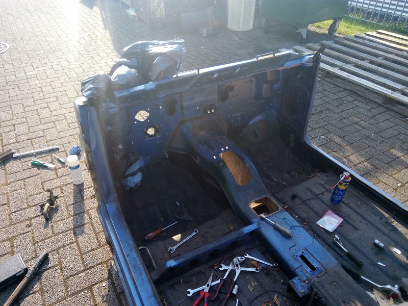

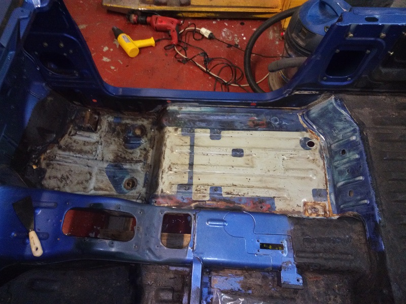

Die Verkabelung im Armaturenbrett muss neu und das Herculiner im Fußraum muss weg.
Ohne das ganze Plastik kann man einfach besser arbeiten.
Rost ist da vorne tatsächlich keiner, ausser minimal an dem Loch, in dem die Radioantenne steckte.
Aber: alles muss sauber, alles muss lackiert werden, alles muss schön gemacht werden :)

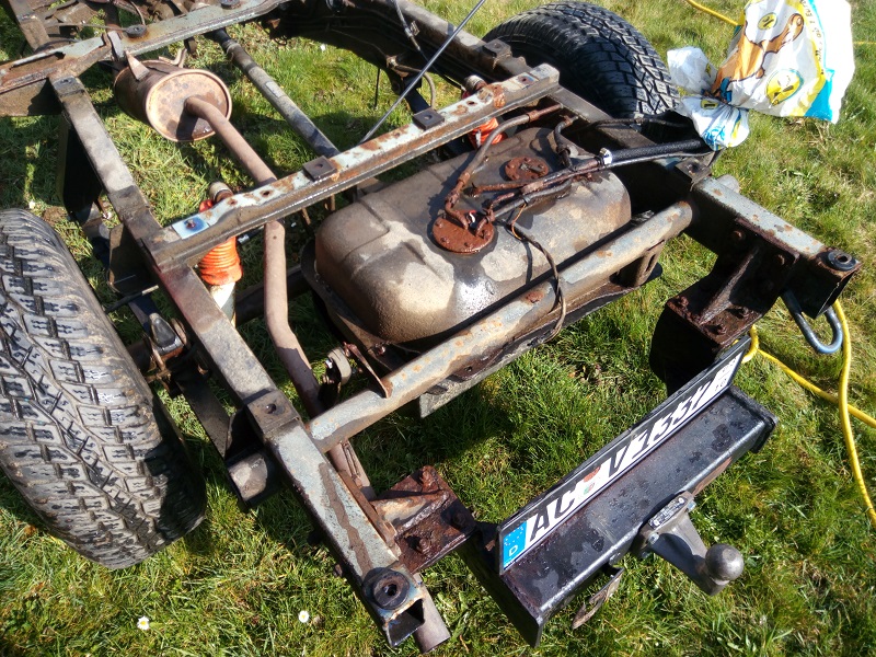

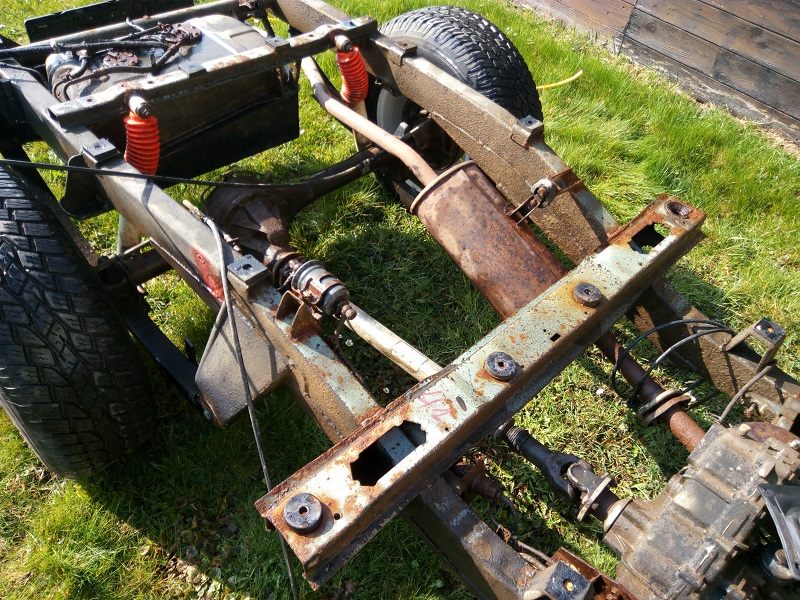

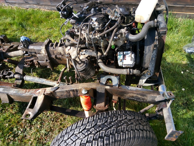

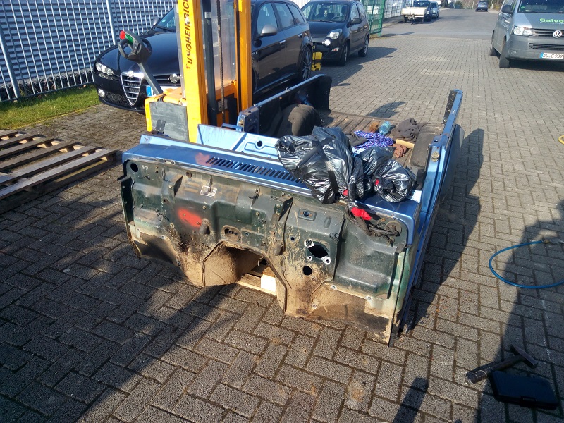

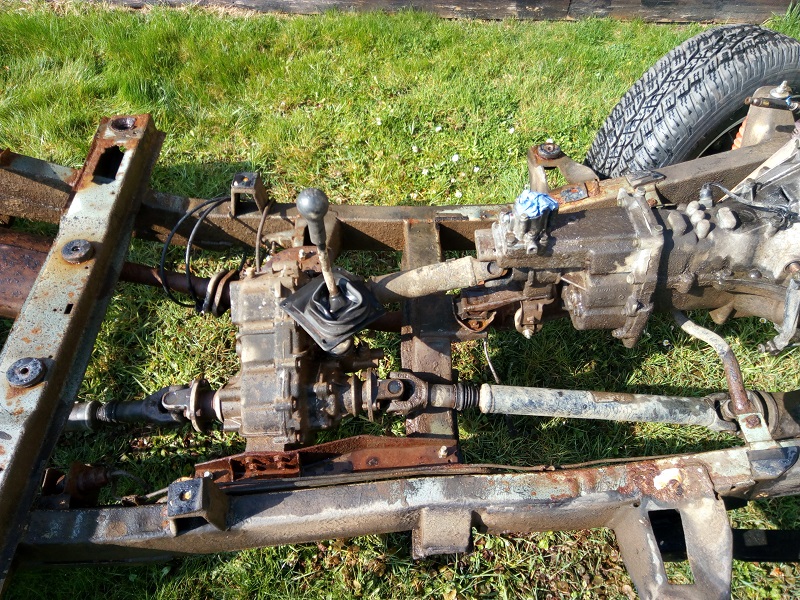

Todo Freitag bei schönstem Sonnenschein erledigt :)
Rahmen und Karosse wurden abgespritzt und der Kabelbaum verstaut.
Kabelbaum komplett rausnehmen will ich nicht, der Sicherungskasten ist recht filigran zusammengelötet.
Der Rahmen sieht wie erwartet gut aus.
Etwas Flugrost an den Traversen, das massier ich weg und sprüh drüber.
Der Tank ist allerdings in gruseligem Zustand bzw. die Deckel und Leitungen.
Das wird denk ich neu gemacht.
Die Halterung der AHK mach ich auch noch schön.
Schön gekramte Kabel und innendrin auch alles sauber.
Danach wurd abgespritzt.
Danach gabs Bier und Feierabend.

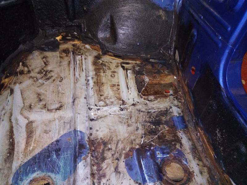

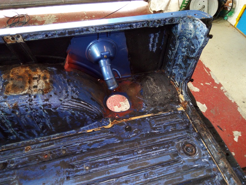

Samstagsfortschritt:

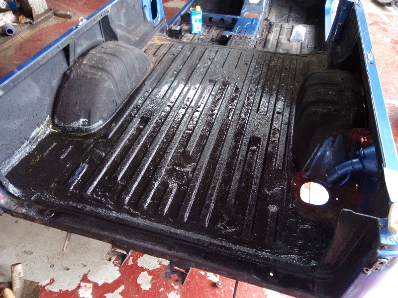

Morgens hab ich erstmal einen Teil der Ladefläche mit Bremsflüssigkeit eingeschmiert.
Die Amis sagen, das hilft.
Bis zum Abend hin konnte ich noch keinen Effekt erkennen, ausser dass die ganze Karre jetzt hochgiftig ist.
Dann hab ich mich noch ca. 4h mit dem Beifahrerfußraum beschäftigt.
Bis auf das Loch vorne rechts über der Bodyaufnahme siehts gut aus.
Ich überlege, ob ich den Fahrerfußraum einfach so lass und den Boden unten direkt rausflexe.
Auf der linken Seite wird ein ähnliches Loch sein.
Und dann kann ich mit 2h Scheisszeug wegspachten sparen.
Ich mach morgen mal die Sitzfläche und im Fußraum rundrum, dann seh ich ja wies aussieht.

Du hast echt die Suze innen mit Bremsflüssigkeit bestrichen? Obskur
Rostet nicht genug? Unsicher rotfl

Nur das herculiner auf der Ladefläche. Muss ja ab. Um den Rost Kummer ich mich dann

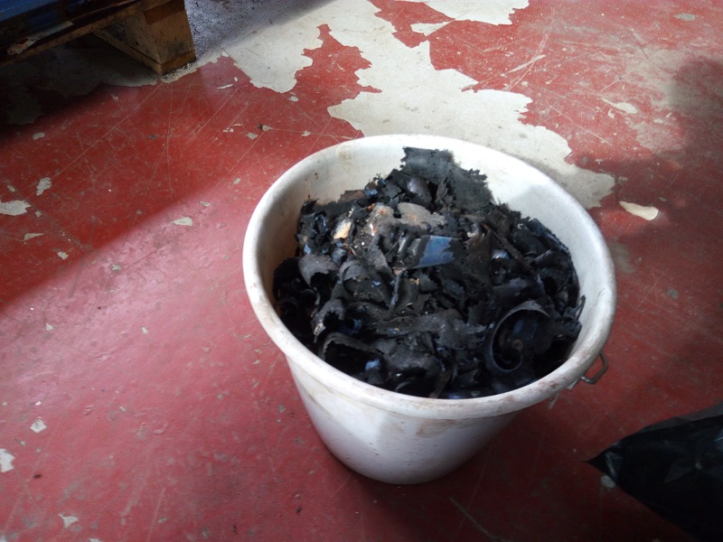

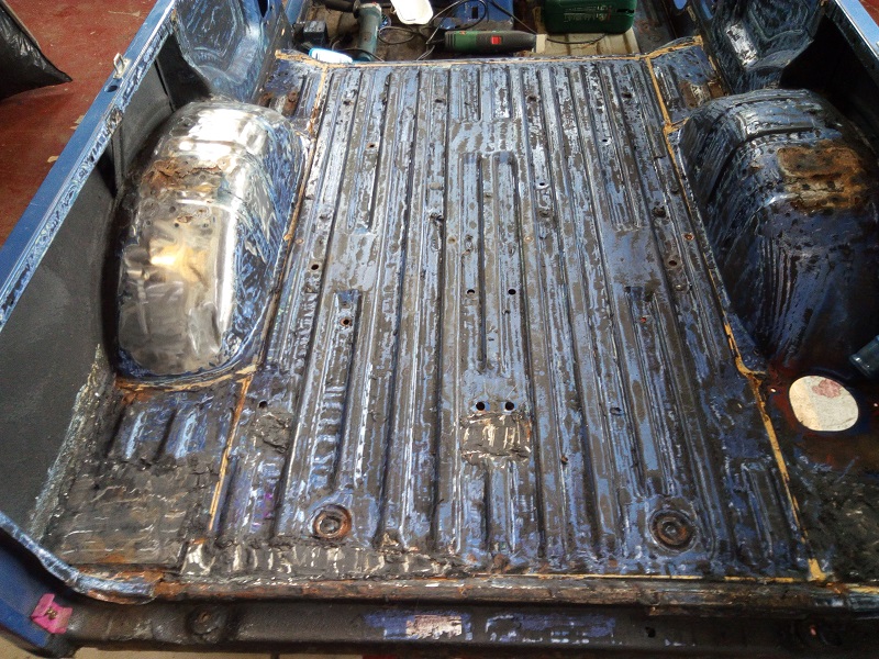

BeitragVerfasst am: 18.03.2017 08:07:53    Titel:
Den Bitumen-Mist habe ich im Winter weg gemeiselt.
Geht erstaunlich schnell und hinterlässt kaum Spuren.

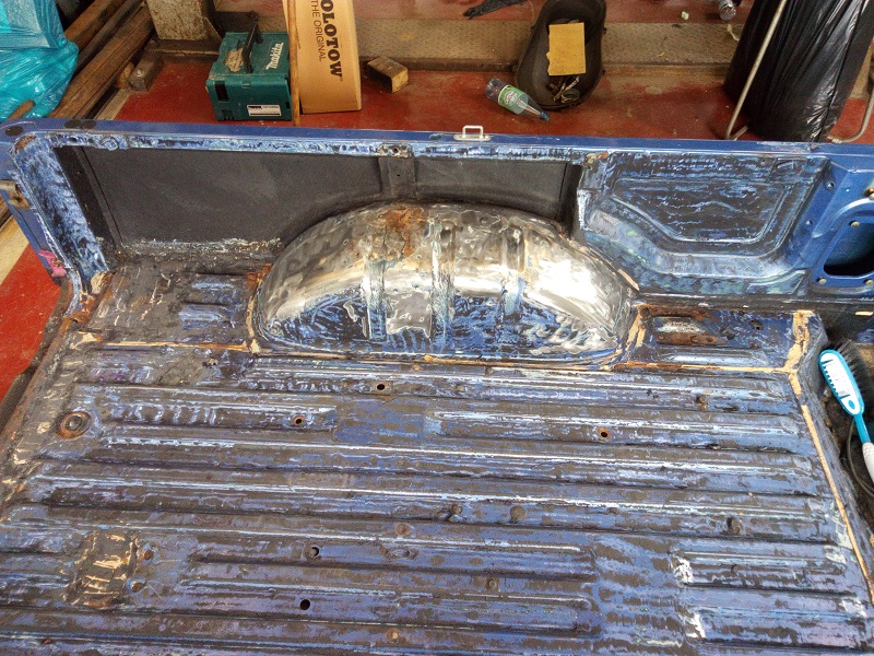

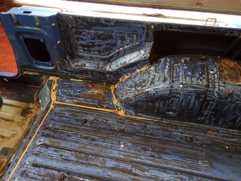

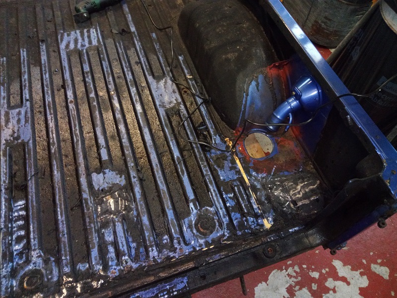

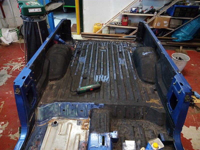

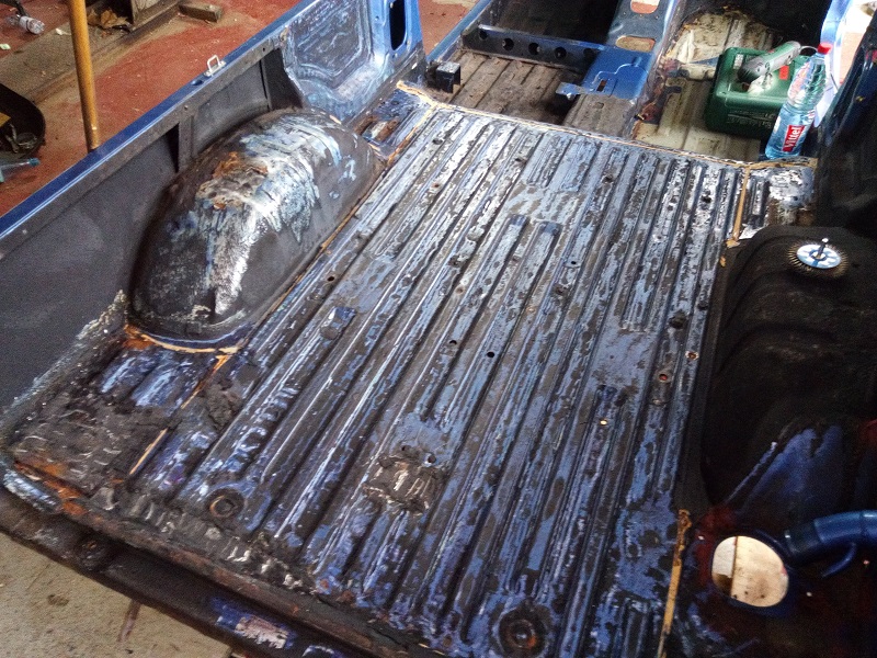

Nachdem ich heute nochmal 4h Baum weggefahren hab, war ich im Baumarkt und hab mir ein Werkzeugset für mein Multitool geholt.
Mir ist nämlich gestern eingefallen, dass ich mir das genau für diesen Zweck hier 2015 zu Weihnachtsn gewünscht hatte.
Seht selbst :)
Hab ich "mehr Bilder" gehört?
Hier gibts sogar Videos :)
Richtung Ladekante ist der Herculiner 5mm dick, das geht was schwieriger.
Aber normale Schichten gehen gut.
Ich musste zum Schluss den Spachtel aber mal neu schleifen.
Wenn der stumpf wird, macht er nur warm, nicht sauber.
So sieht dann das Ergebnis von 1h intensivem arbeiten aus:
Den zweiten Spachtel werd ich runterschleifen, damit er zwischen die Stege passt.

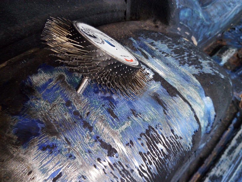

BeitragVerfasst am: 22.03.2017 15:28:45    Titel:
Montag war nur schrubben abgesagt.
Das macht ein bischen aggressiv.
Hab dann mal den Turbo-Igel ausprobiert.
Auf die Bohrmaschine und ab.
Nach 3min war die Hälfte der Borsten weg und das Metall übelst angeschlagen.
Ich kann mir aktuell kein sinnvolles Einsatzgebiet vorstellen, wo man in max. 6min alles kaputt machen müsste.
Werd da mal ne Rezension auf Amazon zu schreiben.

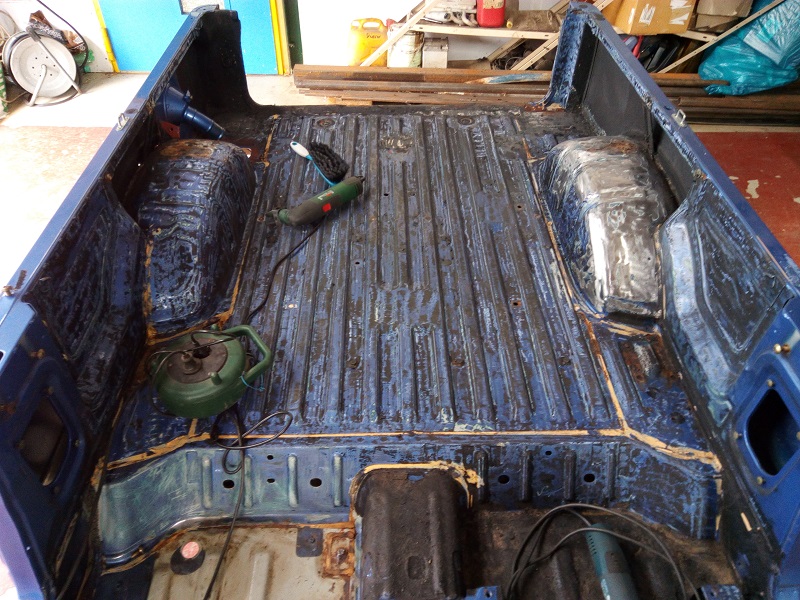

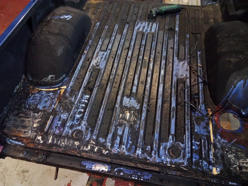

BeitragVerfasst am: 22.03.2017 15:38:39    Titel:

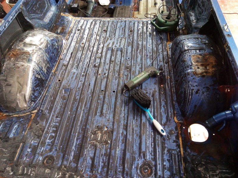

Dienstag bin ich erstmal zum Werkzeugladen nach Aachen und hab mich etwas eingedeckt.
2 harte CSD Scheiben, eine Zopfscheibe für die Flex und ein Döschen Fertan für später.
Das Radhaus hab ich dann erstmal mit der CSD Scheibe von den Igelspuren befreit
Danach wieder stumpf den ganzen Tag geschrubbt.
Bis auf die Innenseiten der Seitenwände und die Aussenseite der Ladekante hab ich jetzt aber alles hinten.
Ich bin zufrieden mit mir.
Zwischenstand:
Ich war dann bei der Lackierbude nebenan und hab gefragt, wie man die Rest weg kriegt.
Der Mann hat dann empfohlen, was ich befürchtet hab.
Sandstrahlen.
Werd also nächste Woche nochmal beim Sandstrahler vorstellig werden.
Ich hoff, die kriegen das so, wies jetzt ist ab.
Die Lackierbude würd mir dann im Anschluss schnell die Karosse grundieren.
Dann hätt ich erstmal was Zeit zum lackieren und kann auf schönes Wetter warten und den Lackierpavilion auf der Wiese aufbauen.
