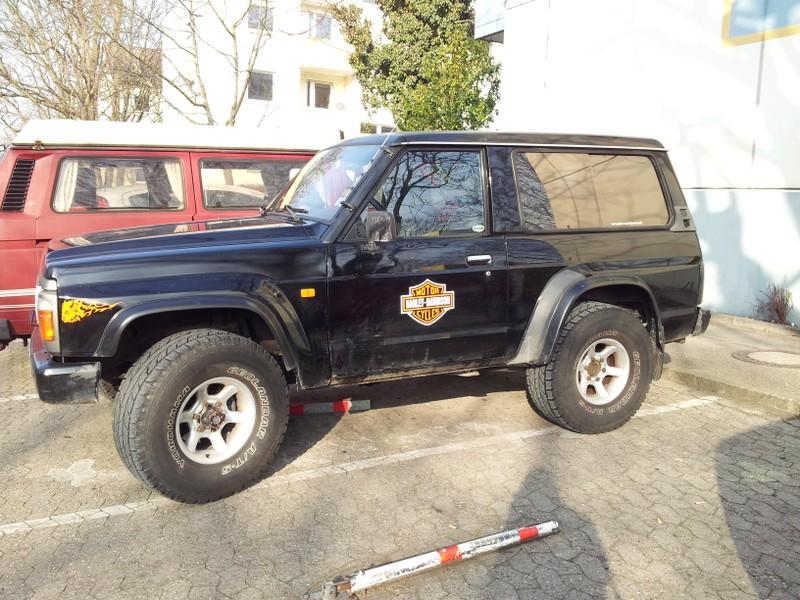

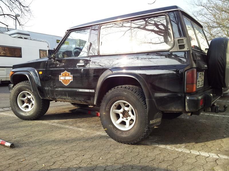

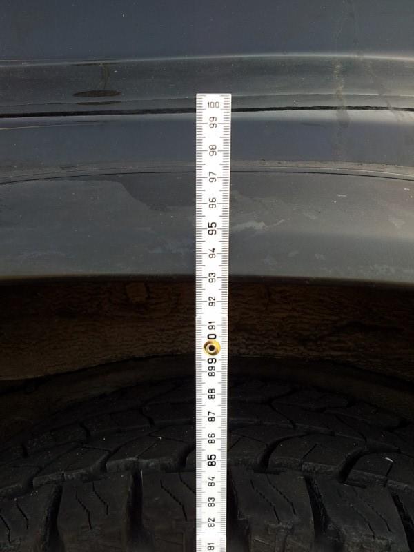

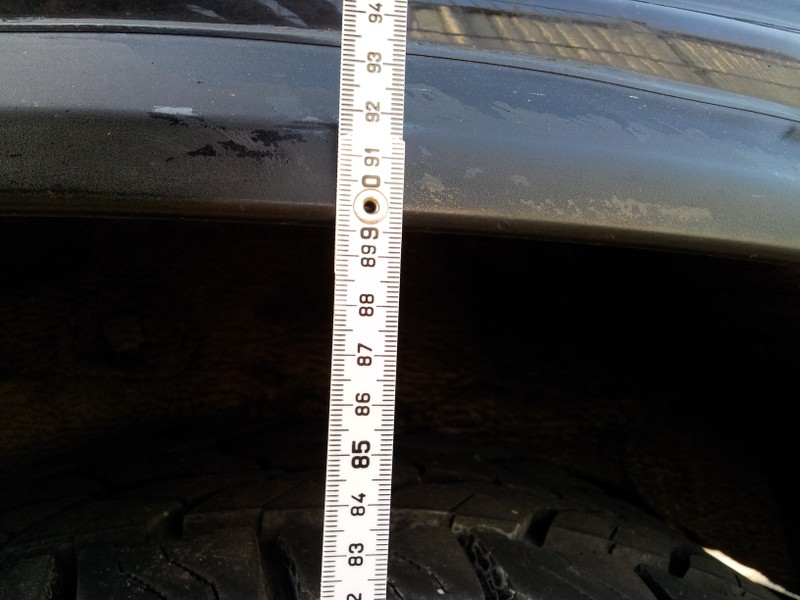

So, wir sind aus der Werkstatt zurück. Die Spacer sind hinten eingebaut worden.
Hier die vorher Bilder, man richte das Augenmerk auf die Entfernung des Reifens zur Radverbreiterung - hinten.
Gemessen ca. 90 cm vom Boden bis zur Unterkante der Verbreiterung (vorher)
....vorher
Und Nachher.....
ca. 3 cm mehr nachher. Sagen wir mal so, zwischen 2,5 und 3 cm, da ich mich vielleicht vermessen hab Smile
Ich finde es gelungen, weiß nicht wie ihr das sieht? Smile
