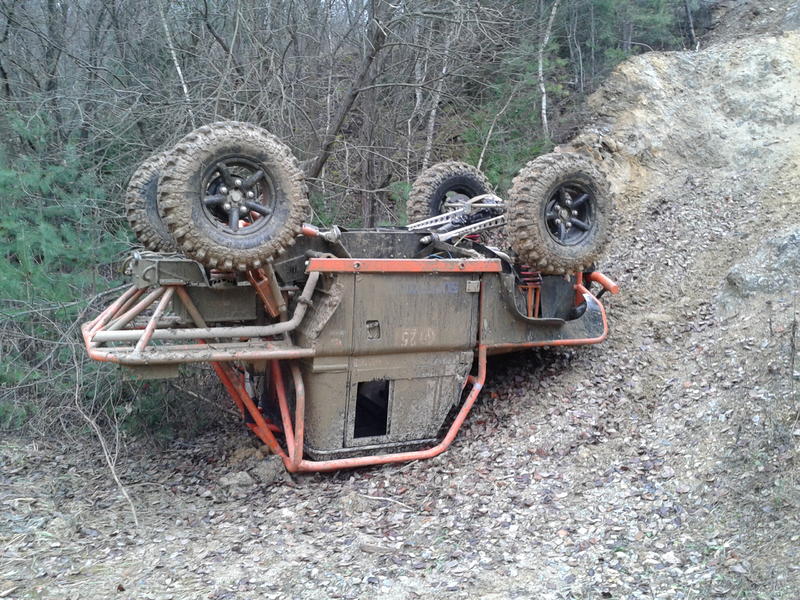

Bin gearde zurück aus Kohfidisch. Die Winde geht wie die Hölle! YES Richtig schnell und stark!
Zum Schluss wollten wir noch unbedingt einen doch eher steilen Hang runter. Die ersten 3m wahren senkrecht. Wir haben ihn zwar mit der hinteren Winde abgesichert, aber man kann ja vorher nicht wissen, dass die Birken auf dem steinigen Untergrund nicht recht gut verwurzelt sind Hau mich, ich bin der Frühling
Naja...wenn der range Rover und der Bowler fertig sind, zerleg ich halt den "fertigen" wieder Smile
lg
Tom

BeitragVerfasst am: 24.11.2012 18:27:55    Titel:
Fotos kann ich erst an morgen größer machen!
Achja...Bin jetzt auf der Suche nach einer Motorhaube und eventuell nach einer Dachschale Smile
lg
Tom

BeitragVerfasst am: 24.11.2012 19:11:39    Titel:
Naja hauptsache du bis Heil raus gekommen Blech ist ersetzbar..

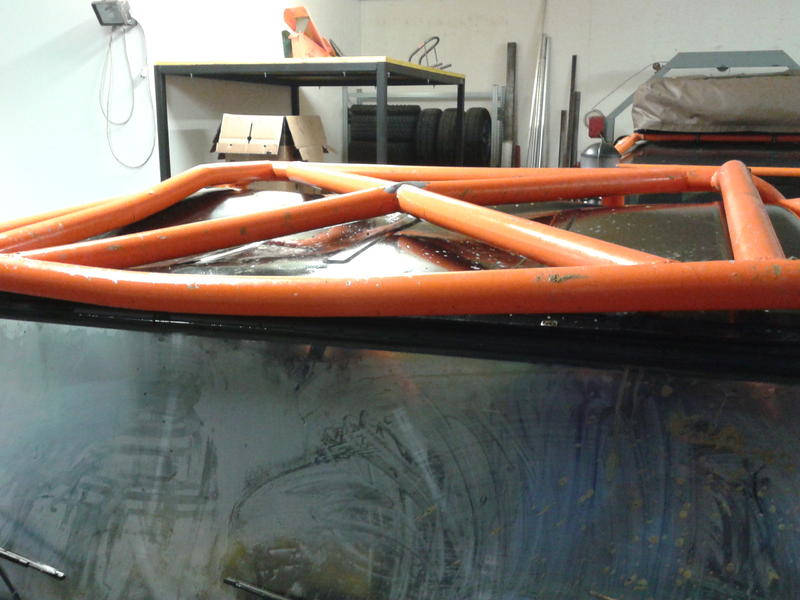

BeitragVerfasst am: 24.11.2012 19:42:17    Titel:
Jetzt kann man sogar noch was erkennen!
Schaden haltet sich sogar in Grenzen...Bisserl Motorhaube, Dach rausklopfen und bisserl Käfig schweißen! Käfig verzinken ist echt fürn Hugo...jetzt seh ichs auch ein Smile
lg
Tom

BeitragVerfasst am: 25.11.2012 12:26:25    Titel:
servus !!
du musst mir ja nicht alles nachmachen oder sogar topen. Nee, oder?
ein bisserl auf die seite legen ist ja ok ,,gleich nach vorne abrollen muss aber echt nicht sein.
hast glück gehabt ,,,wenn da ein bisserl eine kante gewesen wär und das auto nicht nur gerollt sonder ""geplumpst"" wär dann müsstest du jetzt ein neues auto bauen ,der käfig hat aber ganz brav gehalten.
das verzinken vom massiven stahlteilen bringt bei einem trophy auto nix , jetzt weisst du es auch .
hautsache dir ist nix passiert, ich würds aber in hinkunft ein bisserl ruhiger angehen.
ich hab für meine erste rolle gut 10 jahre gebraucht ,du bist noch jung und hast die zeit.
es geht LEIDER nicht immer sooo glimpflich aus wie bei dir ,,,
echt ,,, PASS AUF !!!!!!!!!!
ein bisserl blech läst sich ausrichten ,,wenn dir bei so einer rolle ein baum durchs auto ""wächst"" dann ist gaaanz schnell schluss mit lustig.
gruss ,michi

BeitragVerfasst am: 09.06.2013 15:57:38    Titel:
Mal eine Anmerkung,
Der Käfig hat nach einem Minimalen Roller doch recht viel nachgegeben , was glaubt Ihr was passiert wenn du dich mal 30 Meter abrollst?
Sehe das Material als zu weich an , Knoten Bleche fehlen und die abstütz Punkte liegen zu weit auseinander.
schau dir mal Käfige aus zb dem Langstreckenpokal an
Gruss Marcel

BeitragVerfasst am: 09.06.2013 19:18:20    Titel:
Servus,
Die Pappendeckelform hat leider mein Hund beim Aufräumen erwischt Nee, oder?
Ich mach dir aber eine schöne bemaßte Zeichnung...so sollte es auch gehen.
Wer sagt denn dass das ein minimaler Abroller war? Wir haben selbst einen Porsche GT3 Cup, und einen Subaru Bergrallyumbau zu Hause stehen. Das Material ist identisch Smile
Mein Nachbar (Karosseriespenglerei und Lackiererei) ist für die Karosserien von ca. 1/3 aller Fahrzeuge aus dem Porsche Cup zuständig. Wenn da mal einer anständig zusammengelegt ist, schaut der auch nicht viel besser aus Ja ! Kann morgen gerne Fotos nachreichen. Ein Schweizer Kollege hat gerade seinen beim Nachbarn stehen...und der ist nur in den Reifenstapel gefahren.
Der Kübel ist doch eher weit im "freien Fall" aufs Dach gefallen. Alle anderen Anwesenden waren doch eher beeindruckt, dass nicht mehr passiert ist.
Lg

BeitragVerfasst am: 09.06.2013 21:12:56    Titel:
Bayernlandy hat folgendes geschrieben:
Mal eine Anmerkung,
Gruss Marcel
eine rolle VORWÄRTS würde ich nicht als minimalen roller bezeichnen.
unsere autos sind ja auch nicht für highspeed unfälle ausgelegt, allein das hohe eigengewicht ist für ""multirollen"" eher nicht soooo toll.
gruss ,michi
