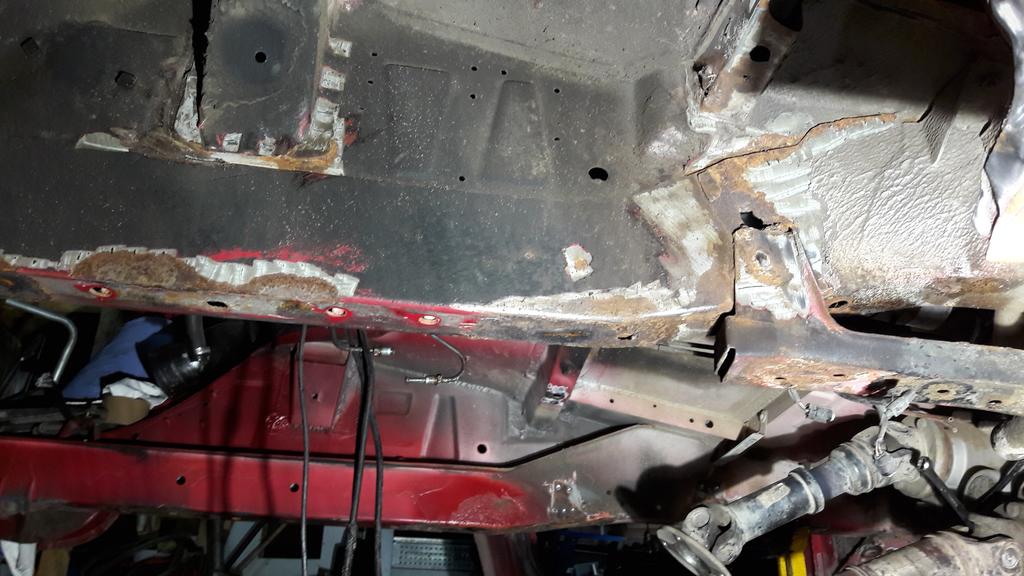

Letzte Woche ist er unterm fahren einfach ausgegangen. Im steilsten Stück zur Hütte rauf. Ewig auf den ADAC gewartet und dann haben wir gemerkt dass der Luft zieht obwohl der Tank noch viertel voll anzeigt. Ok, ging ja nochmal.

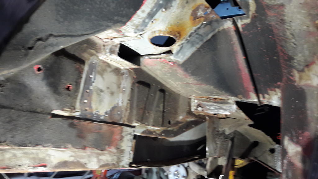

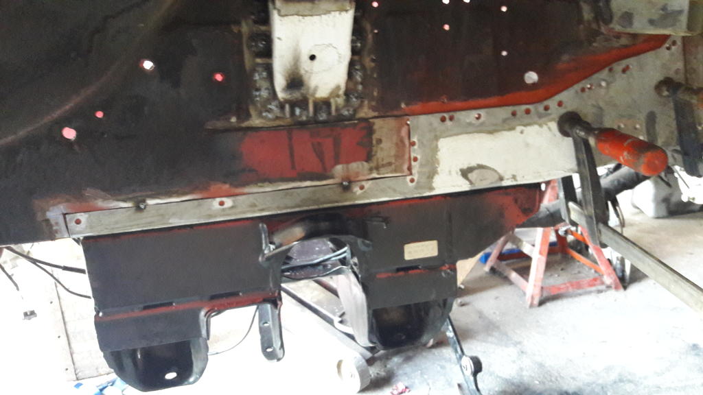

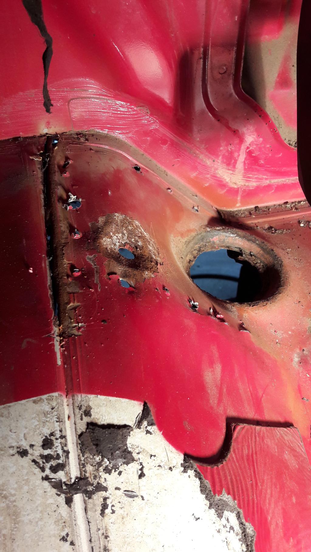

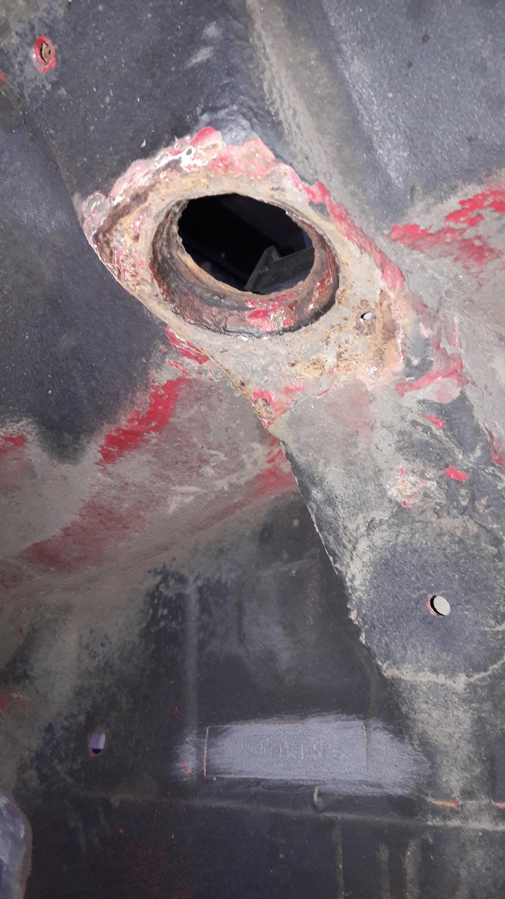

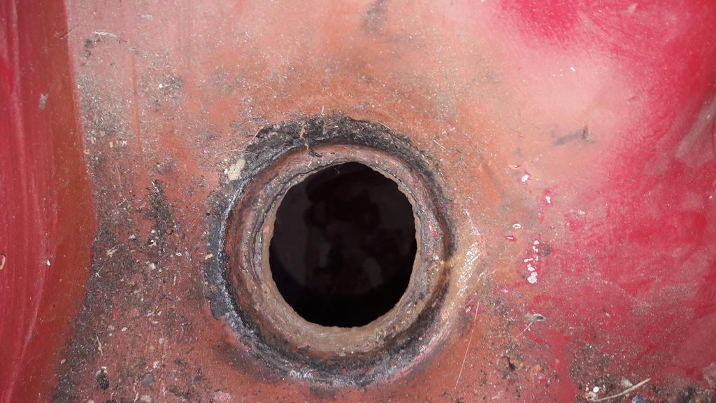

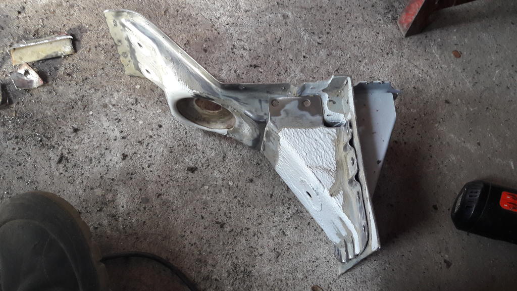

Gestern Abend fahr ich hoch, knack, Lenkrad steht schief. Angehalten, geschaut, Domlager rechts ist gebrochen, Rad hängt irgendwie in der Gegend rum.
Wieder ADAC angerufen, dieses Mal 3h gewartet. Steht saudumm mitten in der Steigung, der Lkw muss erst mal 500m rückwärts den Berg hoch. Auch müssen wir ihn rückwärts aufladen, geht alles gerade so.
Jetzt ruft mich gerade der Held von der Werkstatt an und will mir erzählen das sei zu verrostet da muss man eine ganze neue Konsole einschweißen, blabla. Sag ich bin Meister ich hab mir das angeschaut das macht nichts aus, schraub das Teil rein. Dann wieder mimimi. Dann bequemt er sich irgendwann mal zu sagen er schaut nach den Teilen was es da einzeln gibt. Hat er vorher ja nicht für nötig gehalten. Er meldet sich wieder. Das war vor 2h...
Jetzt bin ich mal gespannt. Notfalls schraub ich die Teile selbst bei dem auf dem Parkplatz rein, das ist ne 10min Arbeit da reicht nen Wagenheber.

BeitragVerfasst am: 21.08.2018 20:45:55    Titel:

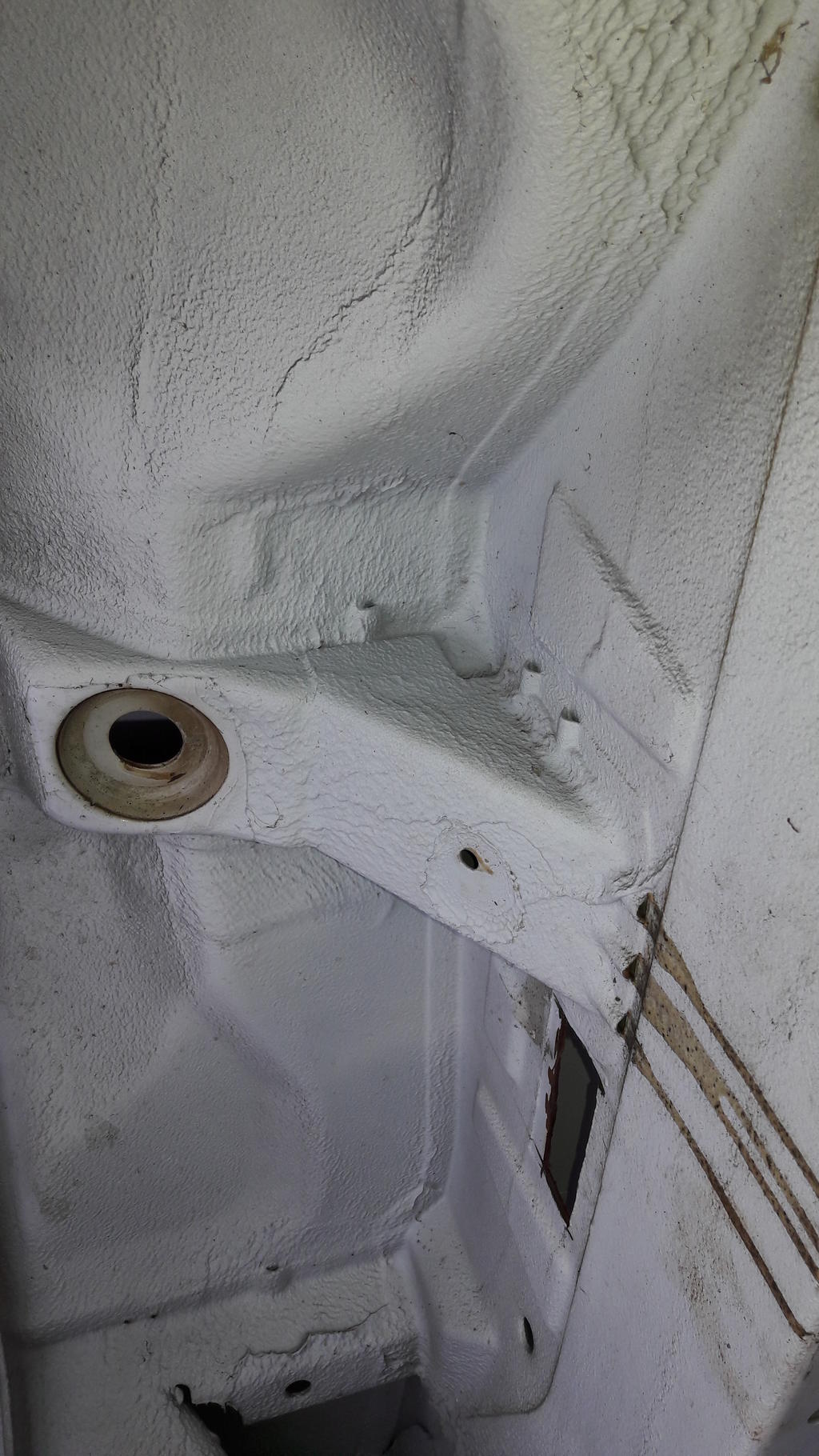

Hallo Julian, das die Aufnahme durchrostet sei, ist wirklich möglich, hatte ich auch bei einem meiner 4x4 Sprinter. Ebenso die Längsträger rosten durch, da weder Oberaigner, Achleitner oder Iglhaut Ablaufbohrungen für Spritzwasser in den erhöhten Vorderachsrahmen gebohrt haben. Die 4x2 Modelle haben Abläufe. Guckst Du

BeitragVerfasst am: 21.08.2018 21:06:18    Titel:
Wow das sieht ja heftig aus. Da sieht meiner noch deutlich besser aus, hab’s mir ja angeschaut gestern. Bei mir ist echt nur die Metallscheibe im Domlager durch und deshalb ist der rausgefallen.
Mal schauen was jetzt rauskommt, hab den ganzen Tag nix mehr gehört.

BeitragVerfasst am: 24.08.2018 10:11:09    Titel:
Hab ihn übrigens wieder bekommen. Macht bei Mercedes 177€. Das sind 12AW, also über eine Stunde um das Rad abzuschrauben, eine Mutter aufzumachen, das alte Lager rauszunehmen, das neue draufzustecken, die Mutter wieder fest machen und das Rad wieder drauf.
