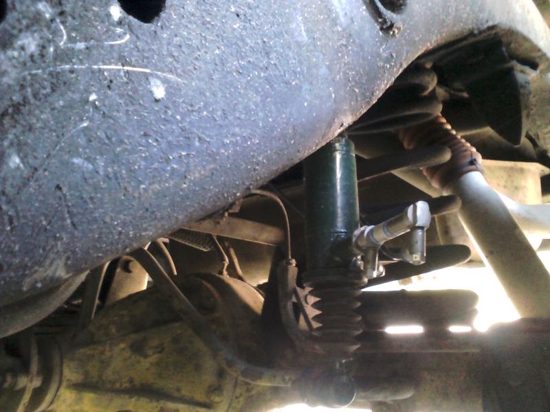

BeitragVerfasst am: 11.09.2012 08:23:01    Titel:
Aber meinst du nicht das 75mm Spacer etwas heftig ist?
Gehe nicht davon aus, das die Federwegsbegrenzer um 75mm tiefer gesetzt wurden.
Denn so, wird die Feder beim verschränken sehr schnell überlastet und kann brechen.
Eine längere Feder hat auch einen größeren Federweg und benötigt deshalb nicht zwangsläufig tiefer gesetzte Begrenzer.
Meiner Meinung nach, sind 35mm Spacer noch vertretbar.
Und selbst mit den kleinen Spacern hatte ich die Begrenzer tiefer gesetzt.
Als Händler, der du bist, sollte da etwas mehr möglich sein.

BeitragVerfasst am: 11.09.2012 08:57:46    Titel:
Also mein Federweg wurde entsprechend begrenzt.
Sonst schlagen die Reifen ja eh oben im Radhaus an.
Im setienzustand haben bei mit nichtmal die Serien 29er genug Platz nach oben gehabt mit getrennten Stabi.
Voll eingefedert ist zwischen den Windungen der Feder noch gut Abstand.
Ich denke mal, dass ElChe das genauso gemacht hat.
Dämpfer als Achsanschläge wäre ja eher unsinnvoll.
BeitragVerfasst am: 11.09.2012 10:51:49    Titel:
Hinten ist es schon mal nicht der Fall.
Wird aber bestimmt noch gemacht.

BeitragVerfasst am: 11.09.2012 21:22:56    Titel:

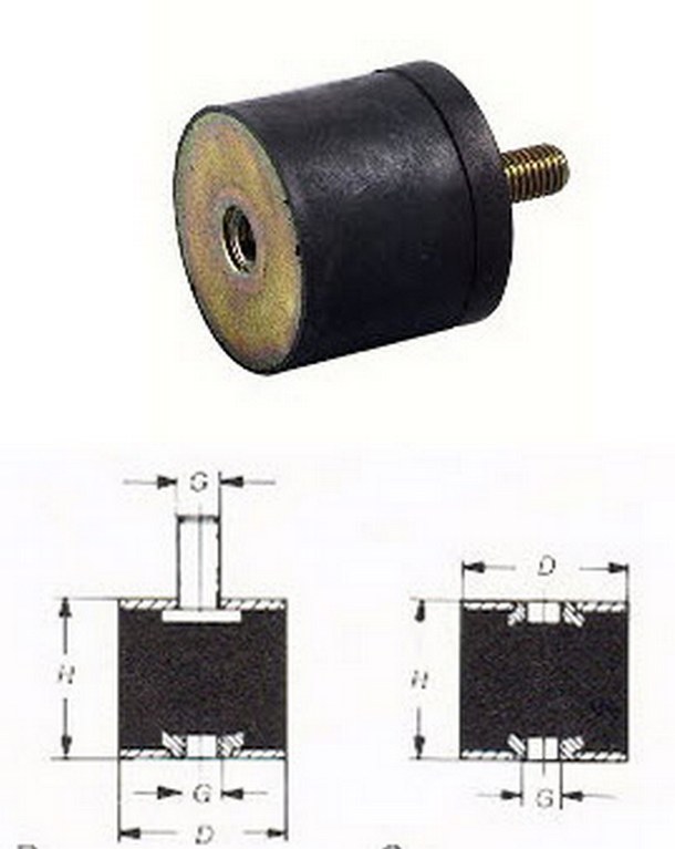

Was man auf den bild nicht erkennt, ist das auf den unteren anschlag ein "Puck" angeschraubt ist, und das in den manschetten von den dämpfer 30 mm Gummipuffer drinnen sind,
ehnlich wie bild
Ø60mm H 50mm
und zur aufteilung der Trimpacker hinten 1 10mm und 1 5mm oben und eine 10 mm unten und vorne alle 3 unten
