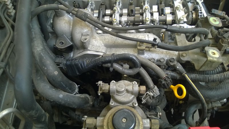

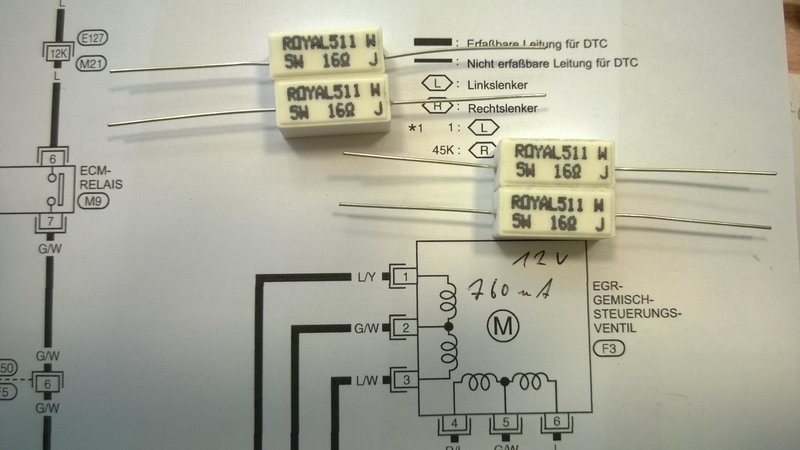

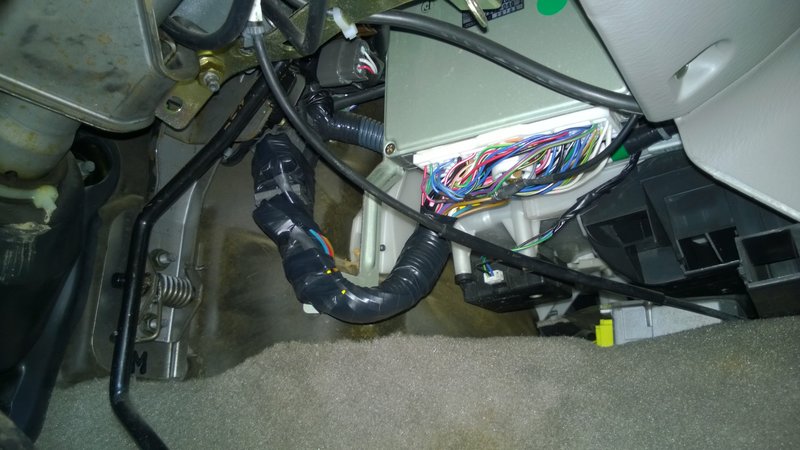

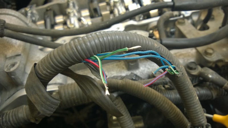

So ein intelligentes Motorsteuergerät will natürlich etwas zu tun haben wenn das Abgas über ein nicht vorhandenes Ventil zurückgeführt wird. rotfl Also Ersatz beschafft...
...und eingebaut.

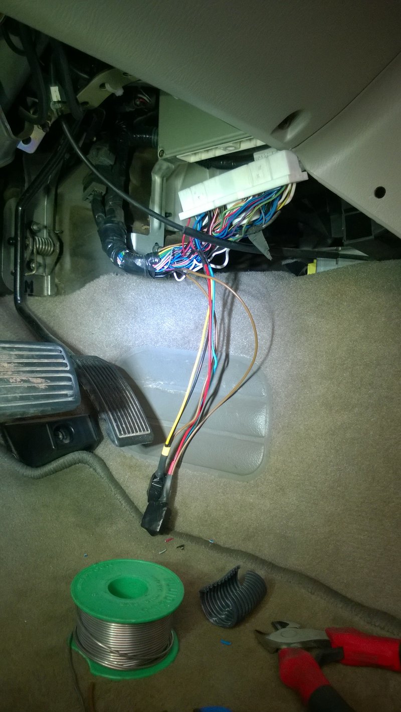

ob es wirklich klappt ohne das das Steuergerät etwas merkt wird sich zeigen. Da ich den Widerstand aber bei Nennspannung über die Stromaufnahme berechnet habe, sollte es klappen.
Da die gemeinsame Plusversorgung nicht am Steuergerät anliegt, hab ich kurzerhand eine Umleitung über zwei der nicht mehr benötigten Kabel gelegt. Nur so konnten die Widerstände im Innenraum angeschossen werden ohne Kabel zu ziehen.
Noch alles wieder zu gemacht und hübsch zurück gebunden. Mit nem bisschen Patina sieht es bald aus als wäre es nie anders gewesen. Heiligenschein

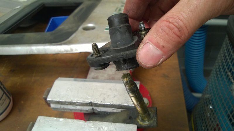

Das Wischergestänge brauchte auch noch ein bisschen Zuneigung. Alles zerlegt und neu gefettet. Besser vorsorgen als nachher für teuren Ersatz sorgen zu müssen!

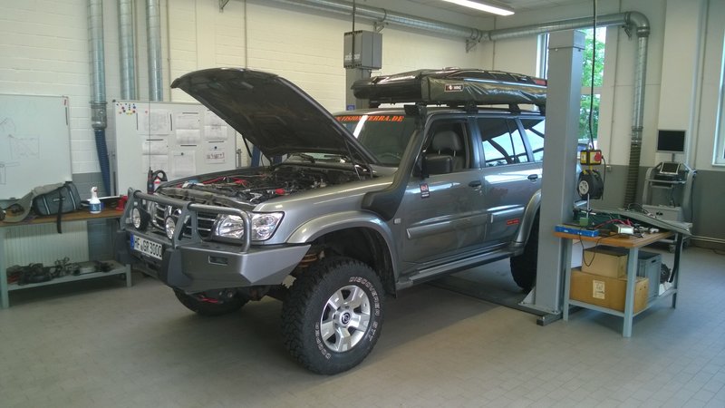

Kleines Update...
Geht grade so rüber :roll:
Also für so eine geile Werkstatt würde ich töten .... ;-)

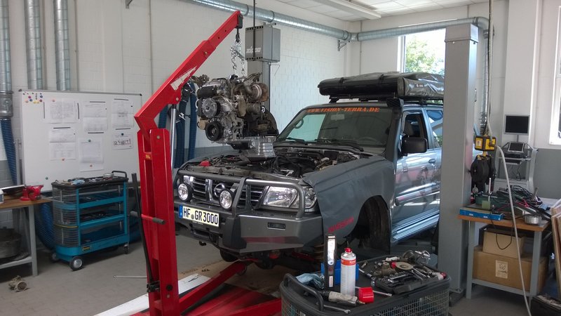

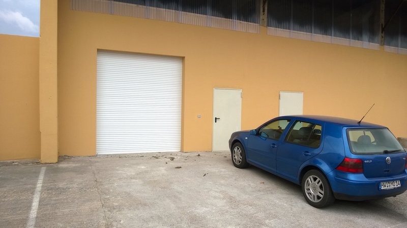

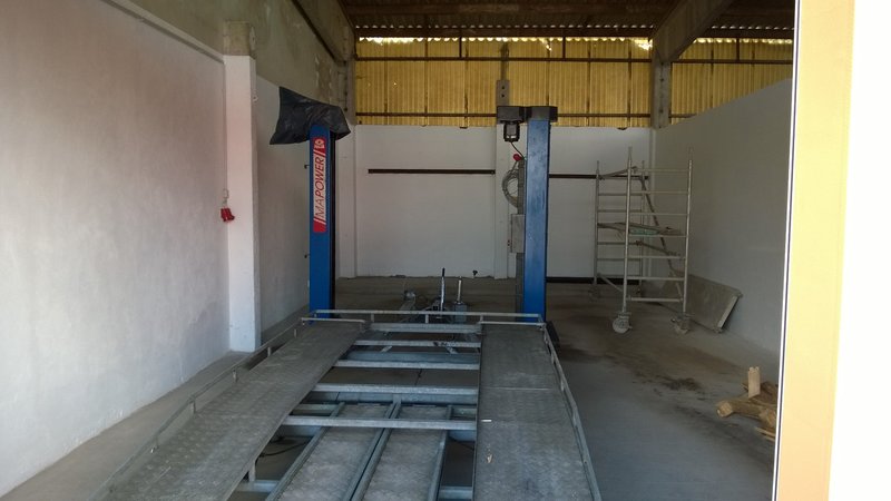

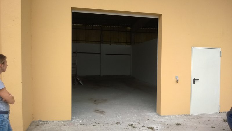

Ich durfte die Werkstatt der Firma nutzen. Smile
Meine entsteht grade...
Am Wochenende wird die Bühne verschraubt und eingerichtet. 75qm zum austoben! YES

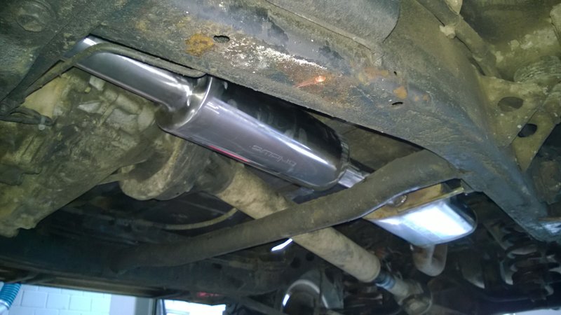

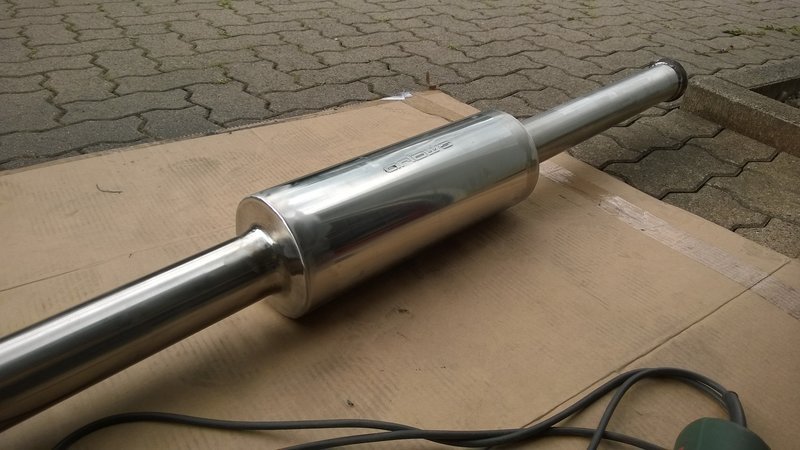

Da auch heute keine Einspritzdüsen gekommen sind hoffe ich auf morgen und habe noch einen kleinen Durchgangsdämpfer in die Auspuffanlage integriert. Nicht ganz so perfekt wie Thorsten es kann, aber ich denke er erfüllt seinen Zweck. Ich habe beim Cruisen immer eine nervige Resonanz (Brummen) im Innenraum gehabt die nun hoffentlich Vergangenheit ist!

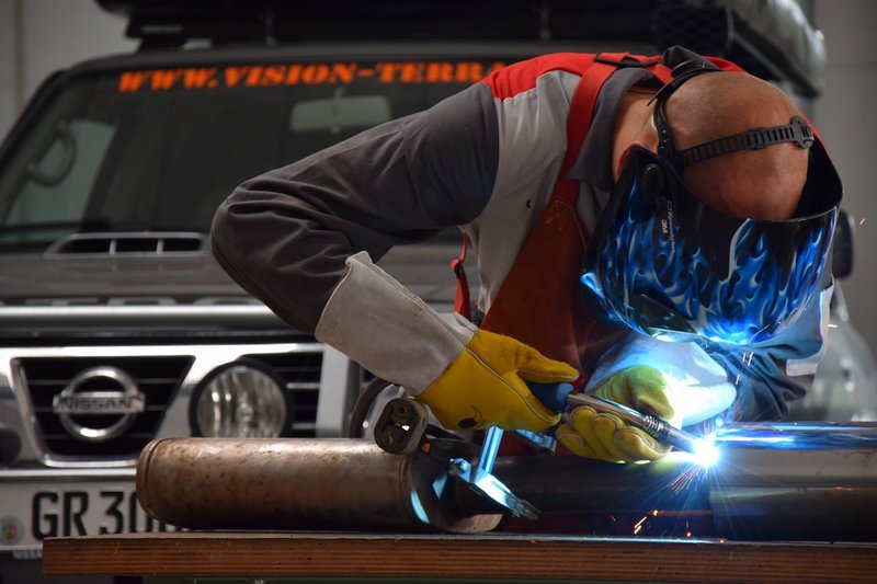

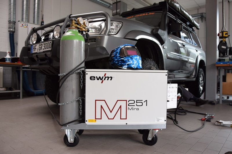

So konnte ich auch mal das neue Schweißgerät beim VA-Schweißen ausprobieren. Also flux die Gasflasche gewechselt und die Rolle Edelstahlschweißdraht eingelegt. YES
Schalldämpfer unterm Auto anpassen...
...heften...
...schauen ob alles passt...
...und auf der Werkbank schweißen.
Anschließend noch etwas verschleifen (MIG-Schweißnähte sehen nicht ganz so edel aus wie WIG-Nähte)
Und passt! Love it
Soundcheck hoffentlich morgen wenn die Düsen da sind...
@Team Wildsau: Ich hoffe Du verzeihst mir das ich diese Wunderschöne Auspuffanlage um einen hässlichen Schalldämpfer erweitert habe! Unsicher Einen passenden Magnaflow Durchgangsdämpfer habe ich einfach nicht gefunden.

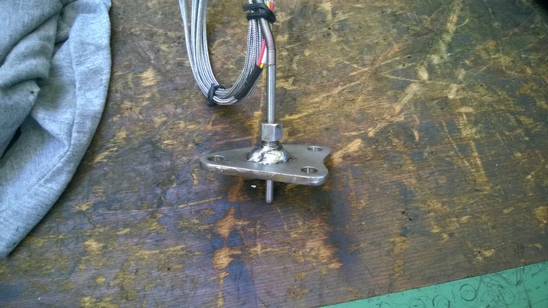

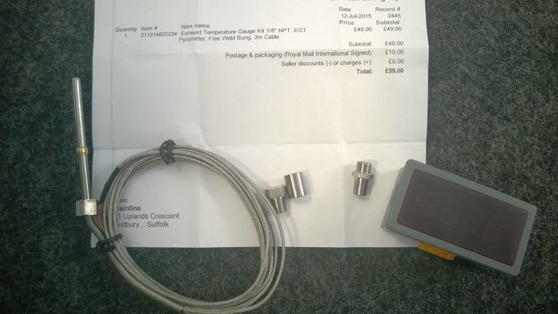

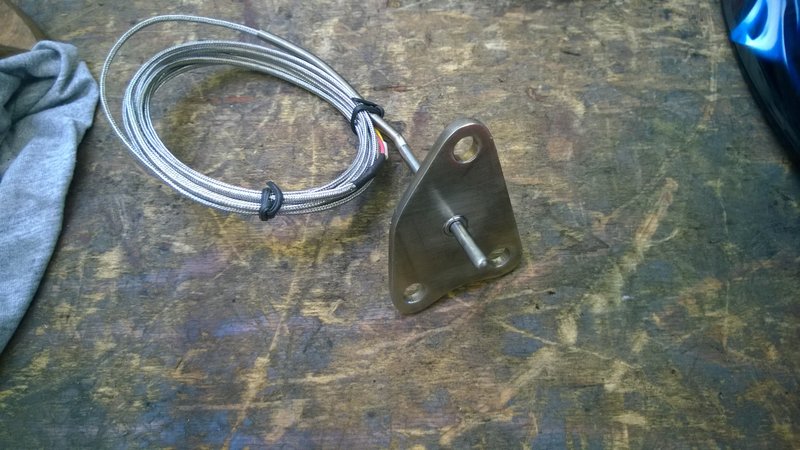

Nachdem der Leifertermin nun auf Mittwoch bis Donnerstag gerutscht ist, habe ich heute zumindest das Pyrometer bekommen und schon mal mit dem Einbau begonnen...
Der Preis ist unschlagbar und die Qualität schein nicht mal schlecht zu sein. Nur das Display ist etwas groß geraten. Aber ich will es ja nur eine Weile spazieren fahren um ein Gefühl dafür zu bekommen unter welchen Bedingungen die Abgastemperaturen in welche Höhe schießen. Danach wird zumindest das Display wieder ausgebaut. Ich bin kein Freund von unzähligen zusatzanzeigen. Vielleicht fällt mir aber auch noch etwas besseres ein. Vielleicht ein kleines und sehr unscheinbares Display was man gut unterbringen kann.
Hülse in die Abdeckung der Abgasrückführung im Krümmer eingeschweißt. Ja, ich hab da etwas viel rumgebrutzelt. Heiligenschein Ich fand das freistehende Gewinde aber unschön.
von hinten
So hab ich demnächst die Temperatur des vierten Zylinders direkt hinter dem Kopf im Blick.
