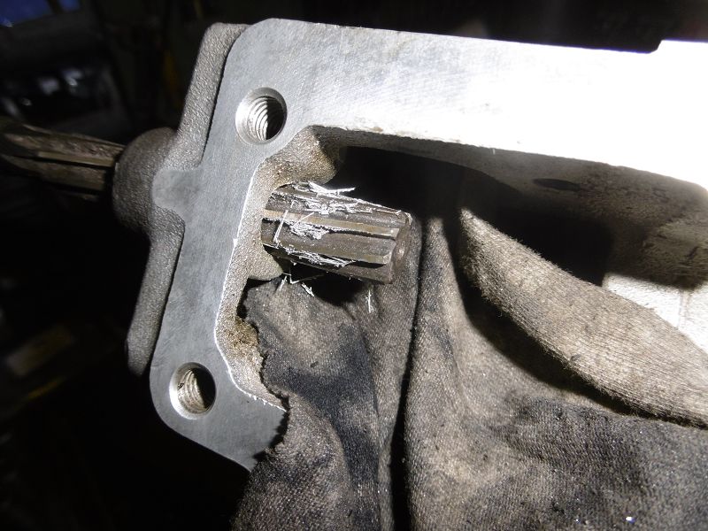

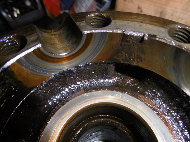

Hier die Auswirkung wenn ohne Öl gefahren wird:
Straßengangrad, Buchse und Welle bilden eine Schweißgruppe!
Ein Kunde von mir wollte aus Bremen herfahren wegen massiven Ölverlustes an allen Baugruppen. Er hat es über die A1 bis zur Raststätte Dammer Berge geschafft. Dann war das gesamte VTG nur noch ein Klumpen aus geschmolzenem Stahl und Aluminium. Selbst mit einem großen Lufthammer einer Schmiede konnten wir die Teile nicht mehr auseinander bringen.
Öl hat schon einen tieferen Sinn Ja

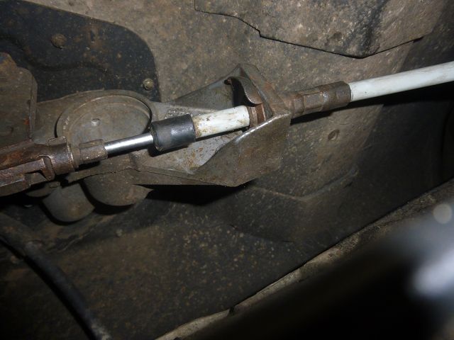

BeitragVerfasst am: 11.08.2017 22:56:11    Titel:

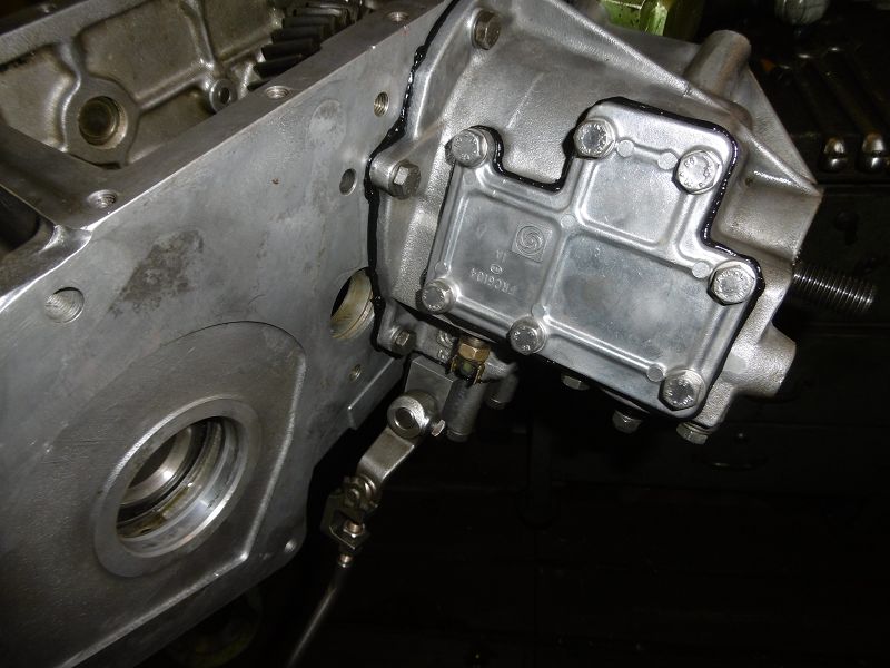

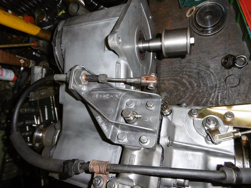

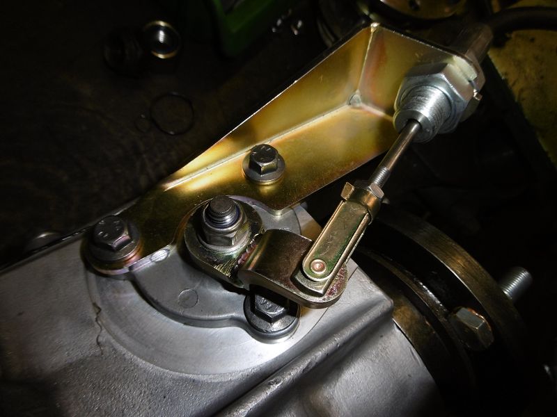

Speziell für die Disco II Fraktion:
Bei der Demontage des Verteilergetriebes sollte zunächst diese Sicherungsscheibe der Betätigung der H-N-L Umschaltung gezogen werden und danach die Klammer des Stiftes zusammen mit dem Stift vom Gagelkopf entfernt werden.
Das Getriebe kann problemlos zusammen mit dem Zug entnommen werden!
Im ausgebauten Zustand, lässt sich diese Betätigung völlig tiefentspannt demontieren, bzw. manipulieren oder wieder gangbar machen.
Die Betätigung der Sperre erfolgt durch eine Ashcroftapplikation:
Tschüß

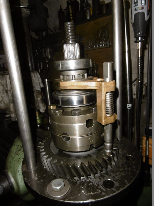

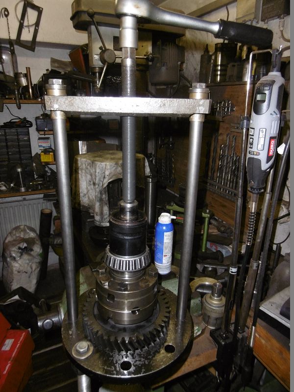

BeitragVerfasst am: 14.11.2017 20:50:55    Titel:

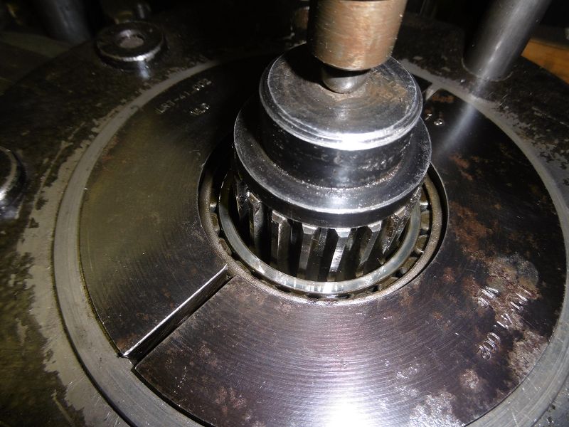

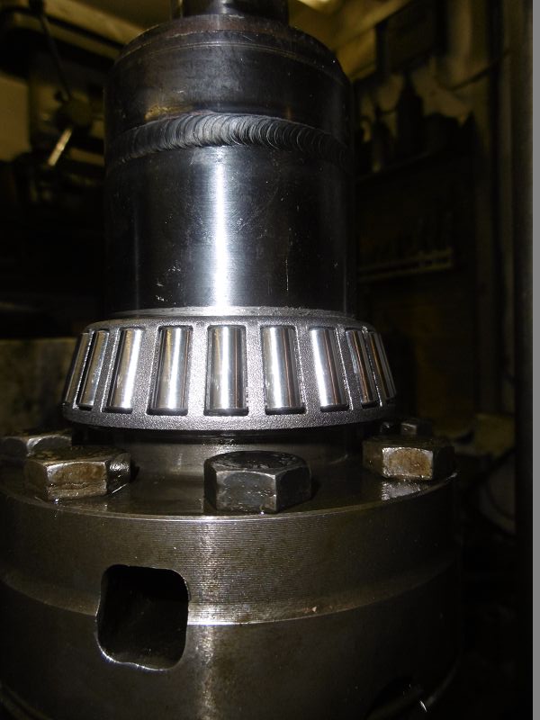

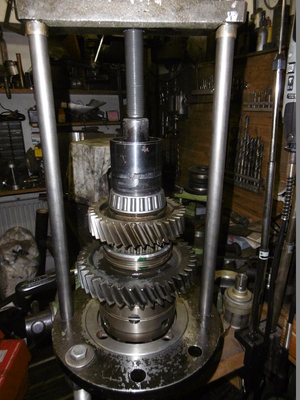

Abziehen der Kegelrollenlager von der Differentialwelle unter Mitwirkung der Spezialteile von Churchill Tools.
Kegelrollen mit den Abziehhälften in der Aufnahme umschließen, Druckstück in die Welle fügen und an der Spindel drehen.
Nach dem Abziehen verbleibt der Innenring zusammen mit den Kegelrollen und dem Käfig in den Abziehhälften.

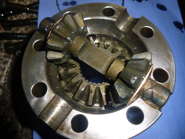

Wenn es dann im Inneren des Differentials so ausschaut, kommt Freude auf!
Tschüß
Kurt

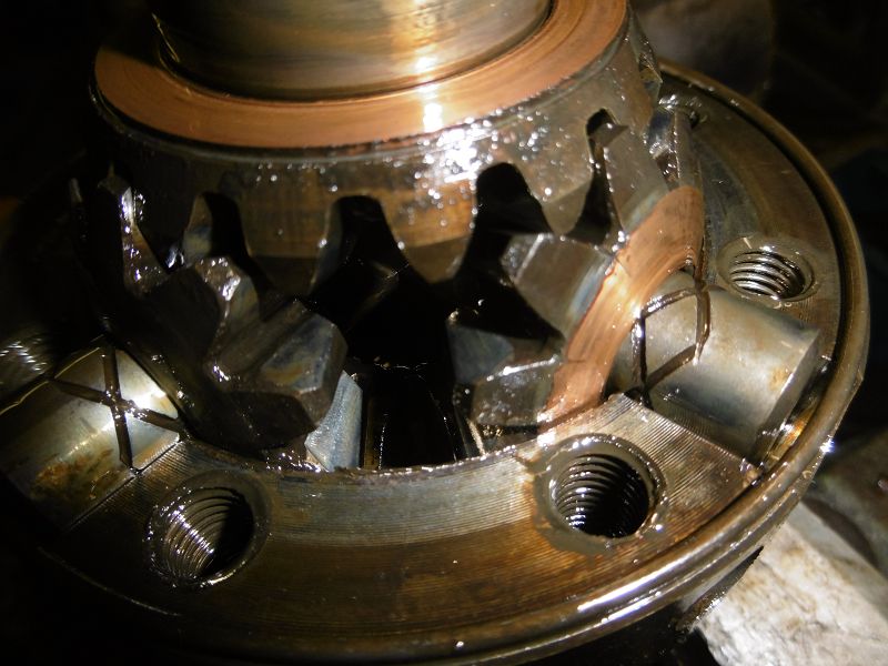

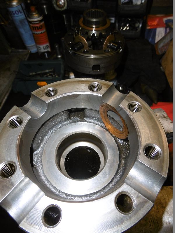

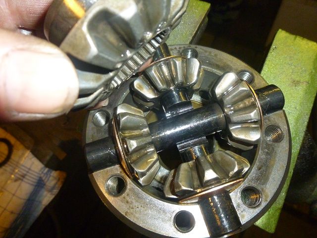

BeitragVerfasst am: 18.11.2017 20:41:11    Titel:

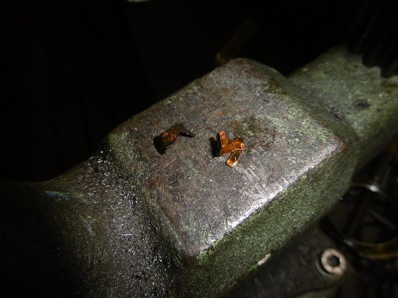

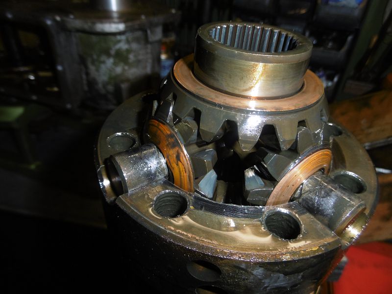

Falls schon bei der Demontage derartige Bruchstücke vorgefunden wurden, ...
... wird es im Inneren des Differentials so oder noch ärger ausschauen:
Entscheidend für die Entscheidung einer weiteren Reparatur ist der Zustand des Differentialgehäuses!
Falls die Auswaschung doch schon tiefer ausgeprägt sein sollte, kann ernsthaft über den Ersatz durch ein ATB Differential nachgedacht werden.
In diesem Fall lohnt eine Instandsetzung mit dem vorhandenen Differentialgehäuse.
Die Ablichtung bildet den einzigen Überlebenden in dem gereinigten Gehäuse ab.
Diese Achsen wurden jedoch gegen neue getauscht!
Da es sich bei dem VTG um eine sehr frühe Ausführung handelt (Getriebenummer beginnt mit 12D und ist seitlich links unten eingeschlagen), kann bei diesem Gehäuse das Axialspiel im zusammen gebauten Zustand ermittelt werden.
Die Gehäusehälften sind aus Gussstücken fertig bearbeitet worden; die Räder aus dem Vollen durch Zerspanung gefertigt.
Nachfolgende Räder sind als Genauschmiedeteile hergestellt worden.

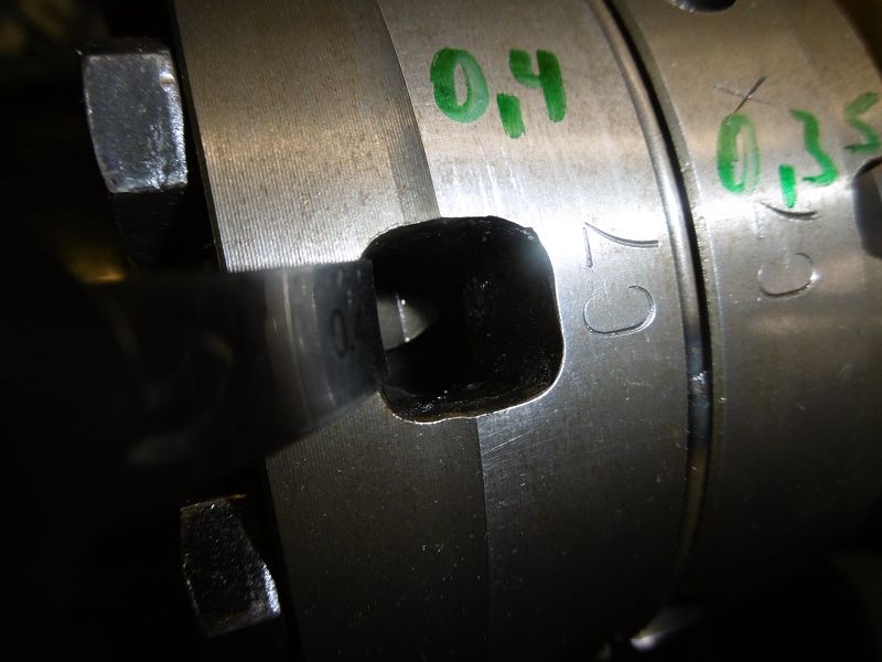

Die benötigte Scheibendicke unter dem jeweiligen Sonnenrad, kann durch Messen der verbauten Scheibe ermittelt werden.

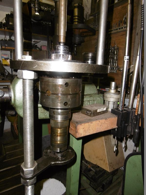

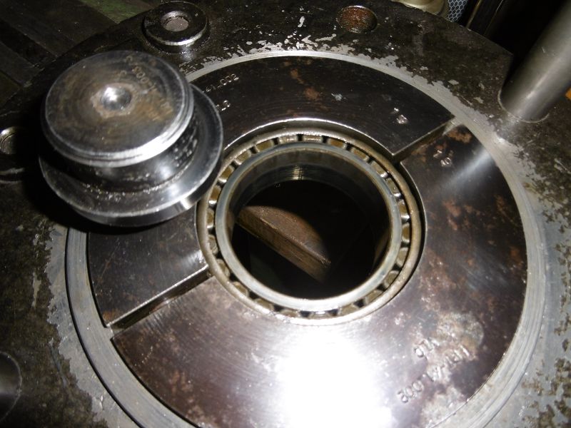

Churchill Tools bietet auch für das Aufpressen der Innenringe der Kegelrollenlager geeignete Hilfsmittel an!
Die Wellenmutter ist mit einem Zweikomponentenkleber versehen. Es erübrigt sich daher das Verstemmen in der Nut.
Für die gegenüberliegende Seite wird die Aufpresshälfte einfach um 180° gedreht verwendet.
In jedem Fall muss das Lager bis zur Schulter an der Welle aufgepresst werden!
Die Presse eignet sich auch als Zwischenablage für den Außenring des Kegelrollenlagers, dem Sperrenschaltring, der Schaltgabel mitsamt Schaltstange und Feder, sowie der Ausgangswelle mit Distanzring und neuem Rillenkugellager!

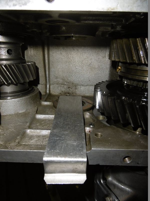

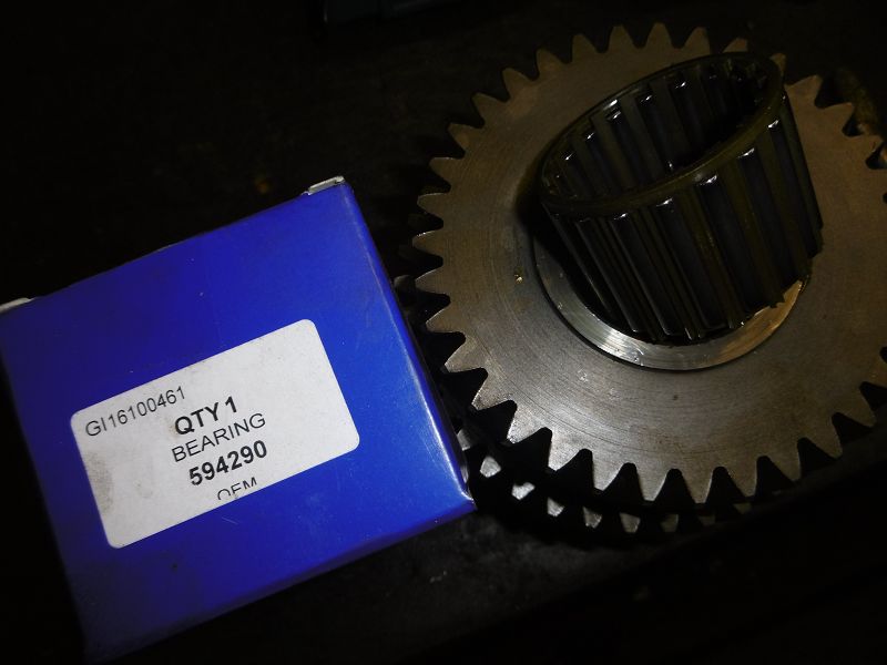

BeitragVerfasst am: 18.11.2017 22:30:48    Titel:
Zum letzten Text passt dieses Bild besser!

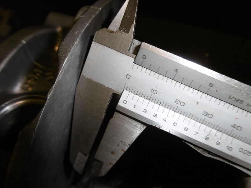

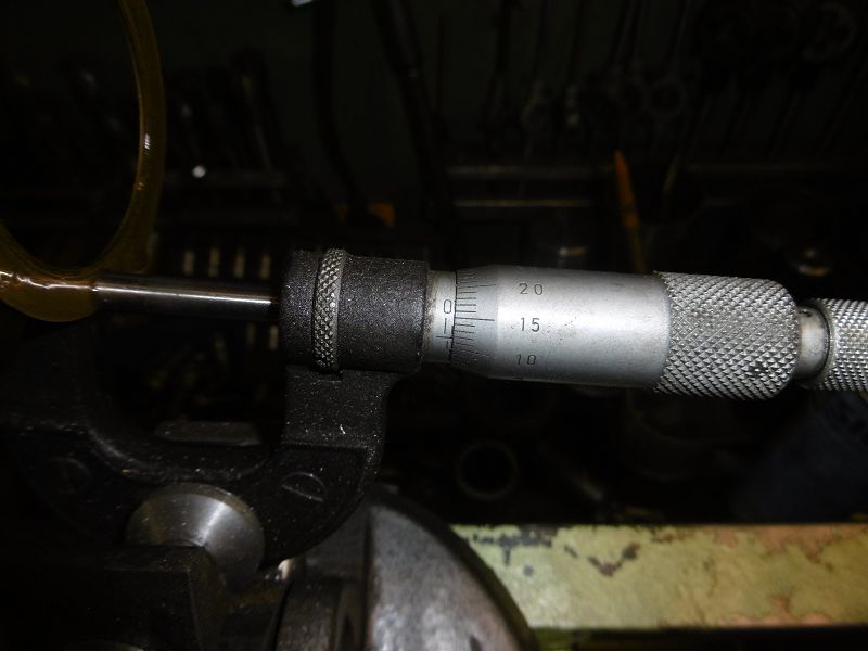

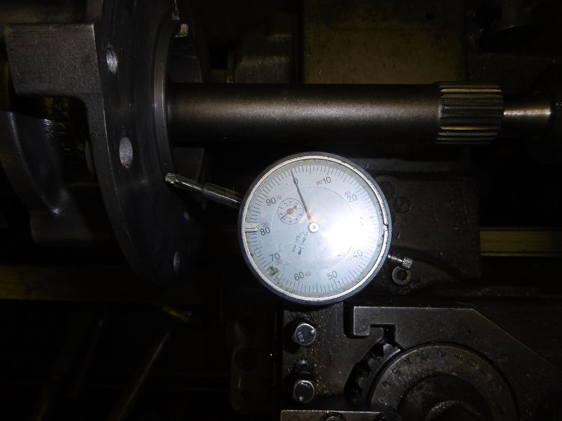

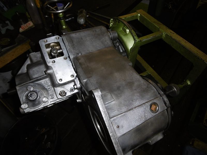

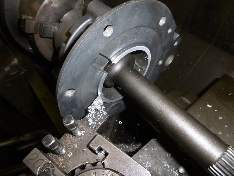

BeitragVerfasst am: 21.11.2017 20:00:30    Titel:

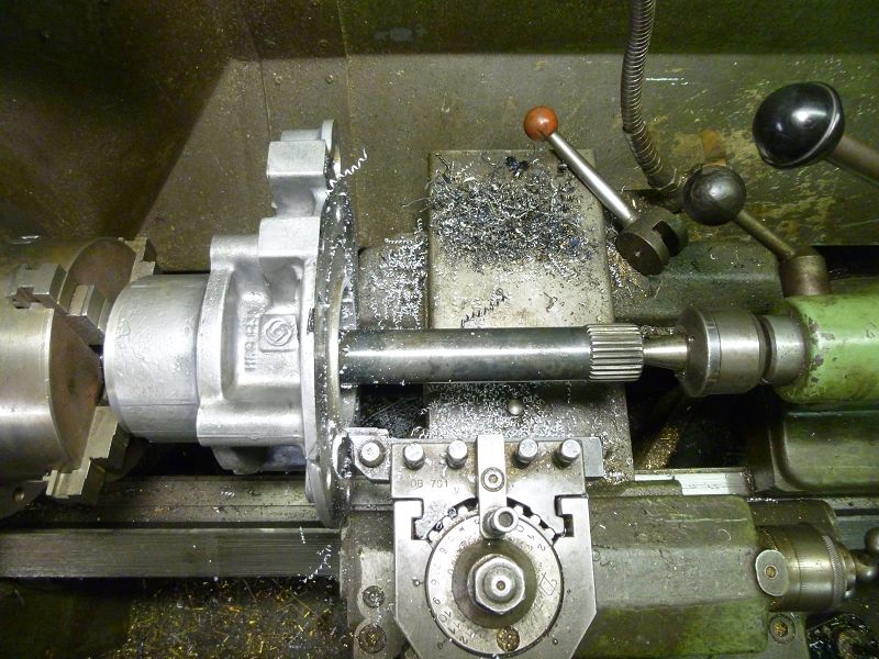

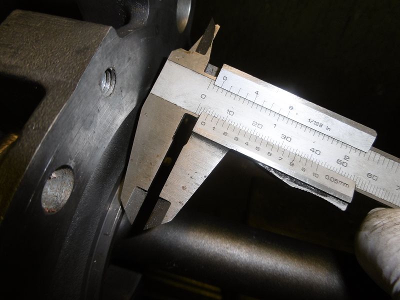

Bei den älteren LT230 wurden die Gehäuse durch dicke Papierdichtungen zwischen den Teilen gedichtet.
Damit auch dieses Getriebe mit flüssiger Dichtmasse abgedichtet werden kann, muss dlie Länge des Druckflansches am hinteren Abtriebgehäuse gekürzt werden.
Aufspannung in der Drehmaschine mit der Welle, damit die Schnittkräfte auch vom Reitstock aufgenommen werden können.
Ausrichten der Planfläche nach einer Messuhr.
Länge des Druckflansches am Original: 4mm
Nach dem Abdrehen sollen 2,5mm stehen bleiben.

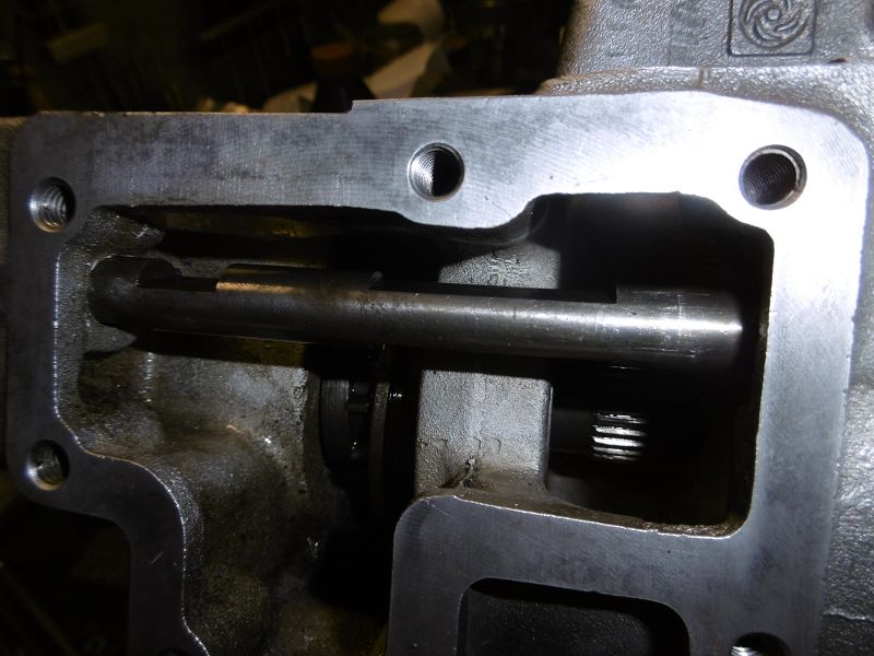

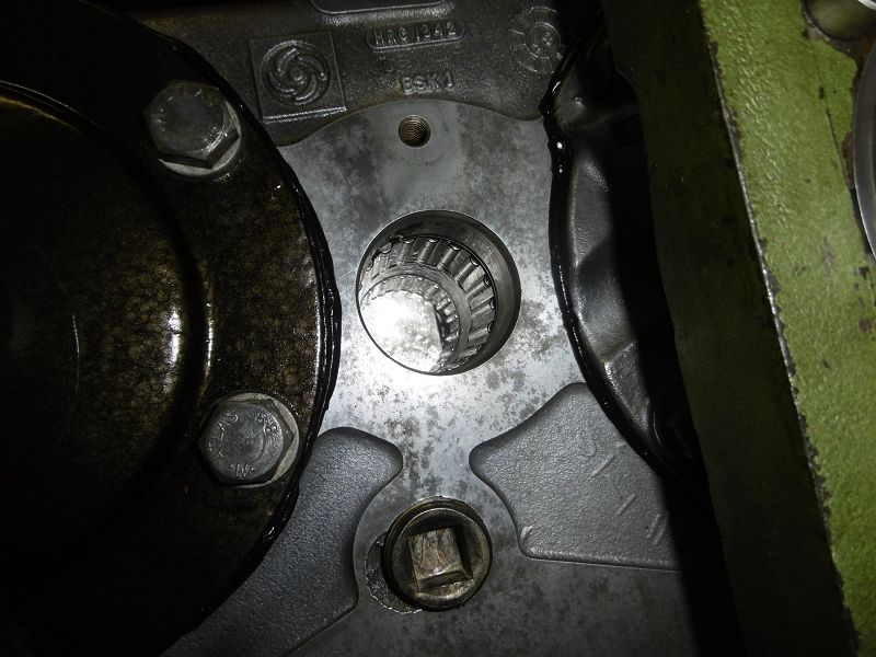

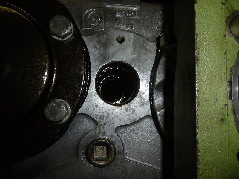

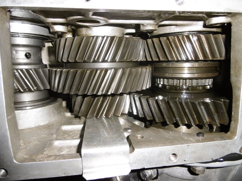

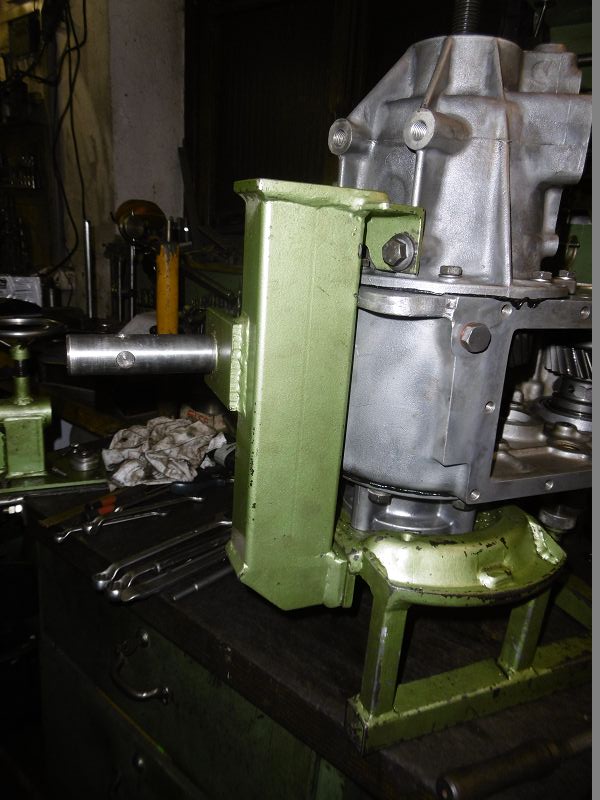

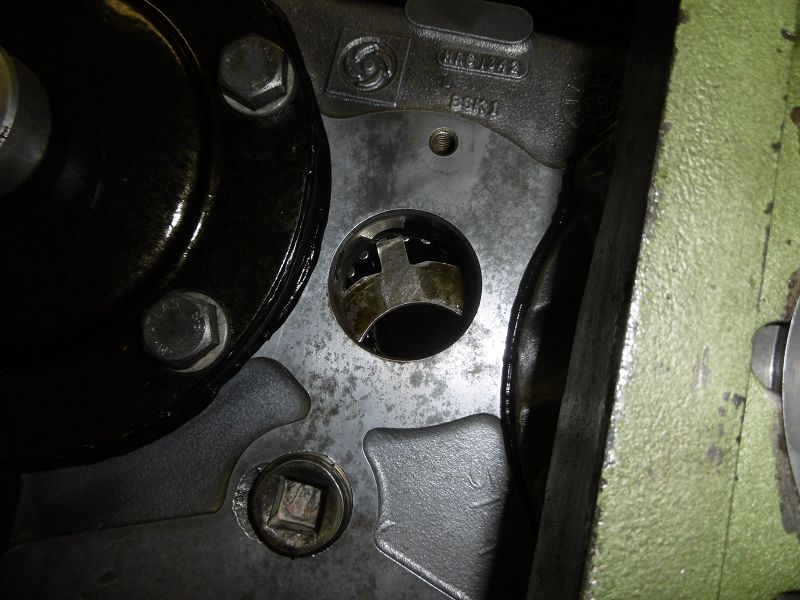

BeitragVerfasst am: 27.11.2017 21:12:27    Titel:

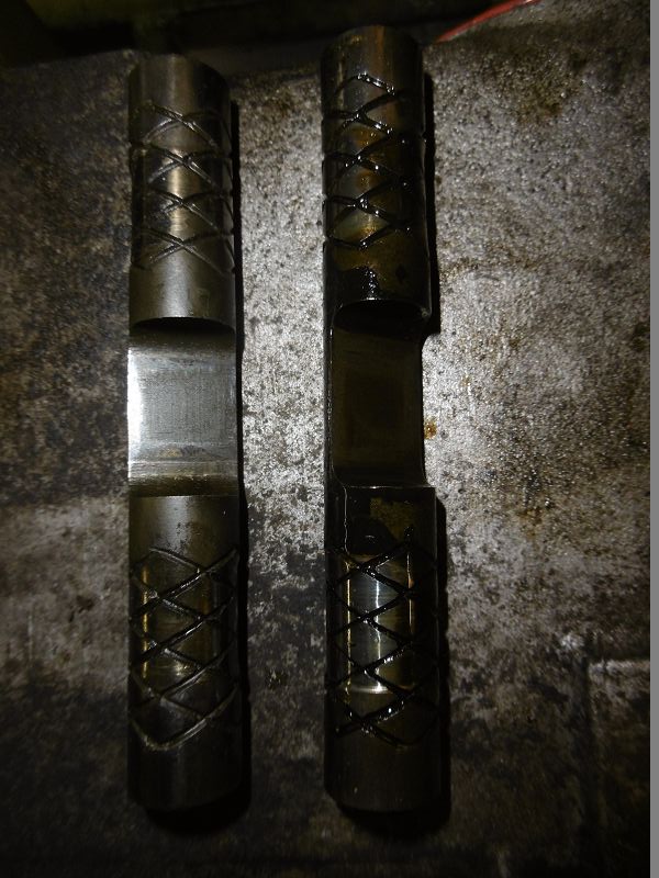

Die Schaltstange ließ sich nicht in die vordere Endlage verschieben:
Nach dem Reiben der vorderen Passbohrung ...
... funzt nun wieder alles so wie es soll!

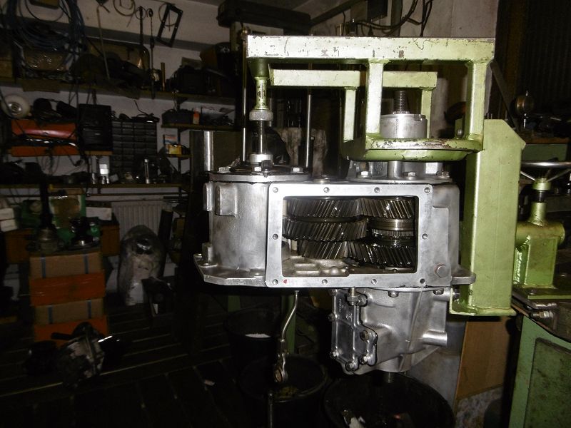

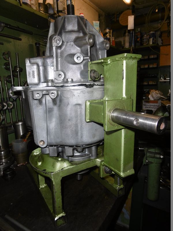

Durch Erweiterung der Montagehilfe ...
... lässt sich die vormontierte Einheit im Montagebock in die gwünschte Montageposition drehen.
Montage der Achse der Vorgelegewelle bei der "R" Ausführung:
Tschüß

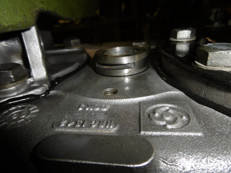

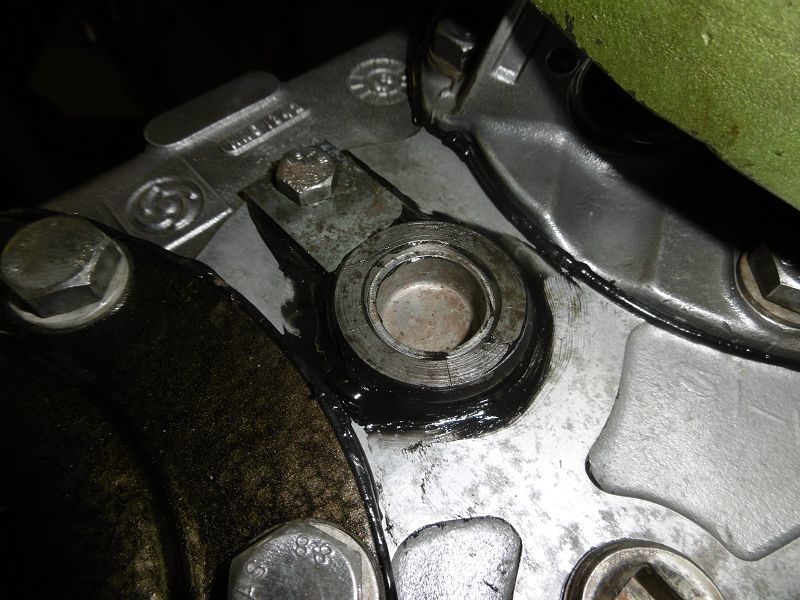

BeitragVerfasst am: 31.07.2018 23:25:05    Titel:
Ne,das darf man so auch nicht sehen.
An der Übersetzungsseite ist sie geklemmt,
gegenüber verschaffen sich Lastwechsel Platz im Alu.

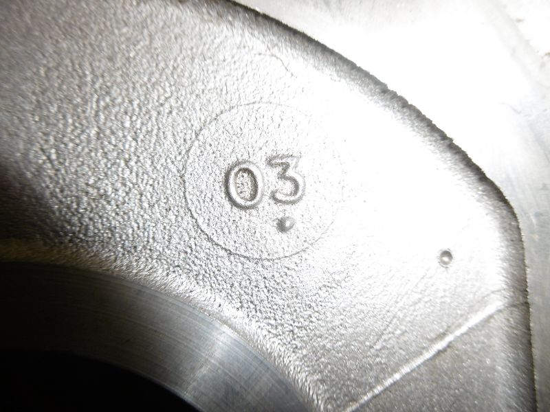

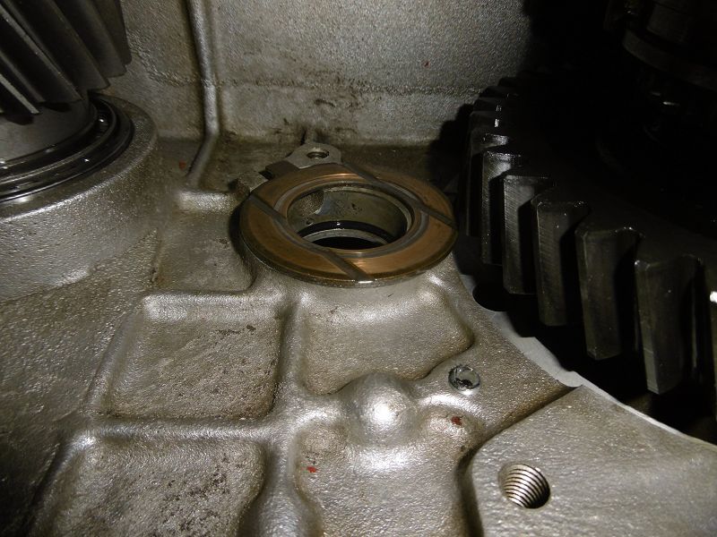

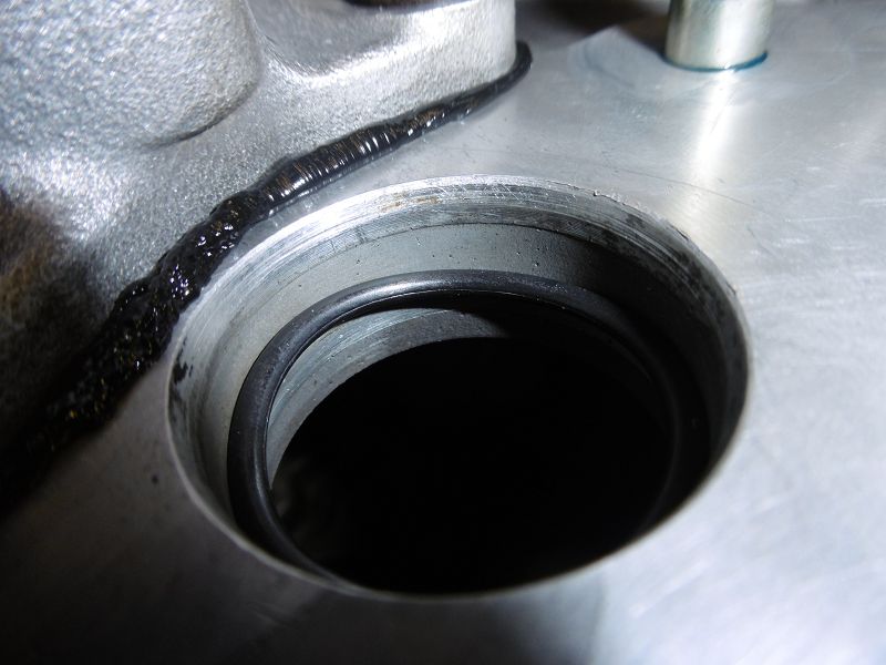

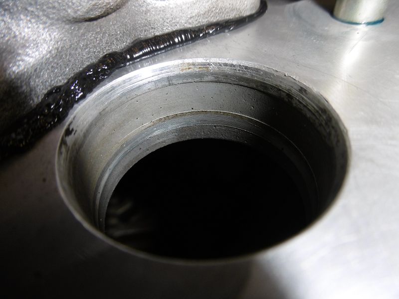

Das hätte ich besser auch niemals gesehen:
Das dicke Ende der Steckachse wird nur durch zwei konzentrische Anflächungen im Gehäuse positioniert!
Die Abdichtung durch den O-Ring erfolgt in einem dafür zu großen zylindrischen Raum! Deshalb hats geleckt.
Ich befürchte von Beginn an.
Der normalerweise in der Achse befindliche O-Ring wird von dem zu großen Ümhüllungsraum nicht ausreichend gepresst.
In einer mir vorliegenden Gehäusevariante fällt der neue O-Ring fast durch sein Eigengewicht durch die nicht vorhandene Passbohrung!
Das Hauptgehäuse trägt eine Gussmarke von 2003.
Jedoch wurde das VTG zusammen mit 2007er Bauteilen an diesem Getriebe, aus einem Td4 ausgebaut. Da es den Td4 erst seit 2007 gibt, scheint da etwas nicht stimmig zu sein.
Könnte das ein ganz besonders schlechter Jahrgang gewesen sein? Unsicher
Der Ölverlust ist für das Getriebe aushaltbar, für die Umgebung eher nicht. Vertrau mir
Durch eine Buchse kann dieser verdeckte Mangel nachgebessert werden. Nee, oder?
Derartige Gehäuse hätten jedoch niemals verbaut werden dürfen! Hau mich, ich bin der Frühling
Oval ist dort allerdings nichts! Ja
Die Bohrung war schon nach dem Gießen zu groß! Nee, oder? Grins
Tschüß

BeitragVerfasst am: 01.08.2018 10:23:34    Titel:
Hat der Oring nicht einen größeren Außendurchmesser,
wenn er auf der Achse sitzt?

BeitragVerfasst am: 01.08.2018 10:44:47    Titel:
Das hilft:
Schaust Du: http://www.rainer4x4.de/vtgrev.htm
