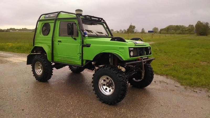

ja leider, falsches Dämpfersetup und mit ca. 100 km/H auf der Breslau eine Welle übersehen! Ich konnte mal kurzzeitig das gesamte Übungsgelände in Polen überblicken und hatte noch genug Zeit mir Gedanken zu machen wie wohl die Landung verlaufen wird....
... war aber nicht so wild, wäre noch fahrbar gewesen, die rechte Seite hat sich 7mm nach oben gebogen! Bin ja noch einige Etappen so damit gefahren....
.... langsam neigt es sich dem Ende zu,

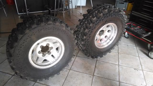

Habe noch die Radlager getauscht, bei den vorderen kein Problem, jedoch die hinteren hab ich ohne unerstützung nicht geschafft... mit Schrumpfhülse und eingepresst hätte ich fast nen tobsuchtsanfall bekommen!
Also zum Ausbilder Schmidt gefahren, der hat da ein Spezialwerkzeug und siehe da, ruck zug erledigt....
Beim Auspressen ist noch Wasser der letzten Breslau aus den Lagern gelaufen... die hatten es wirklich hinter sich!
Die neuen Schuhe, da ich keine Toyota felgen mehr bekommen habe, gabs so Aludinger mit neuen 33iger Silverstone.
Die Felgen sind ein Zoll breiter und pro Komplettrad nun 3-5kg leichter!

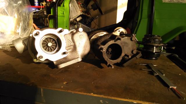

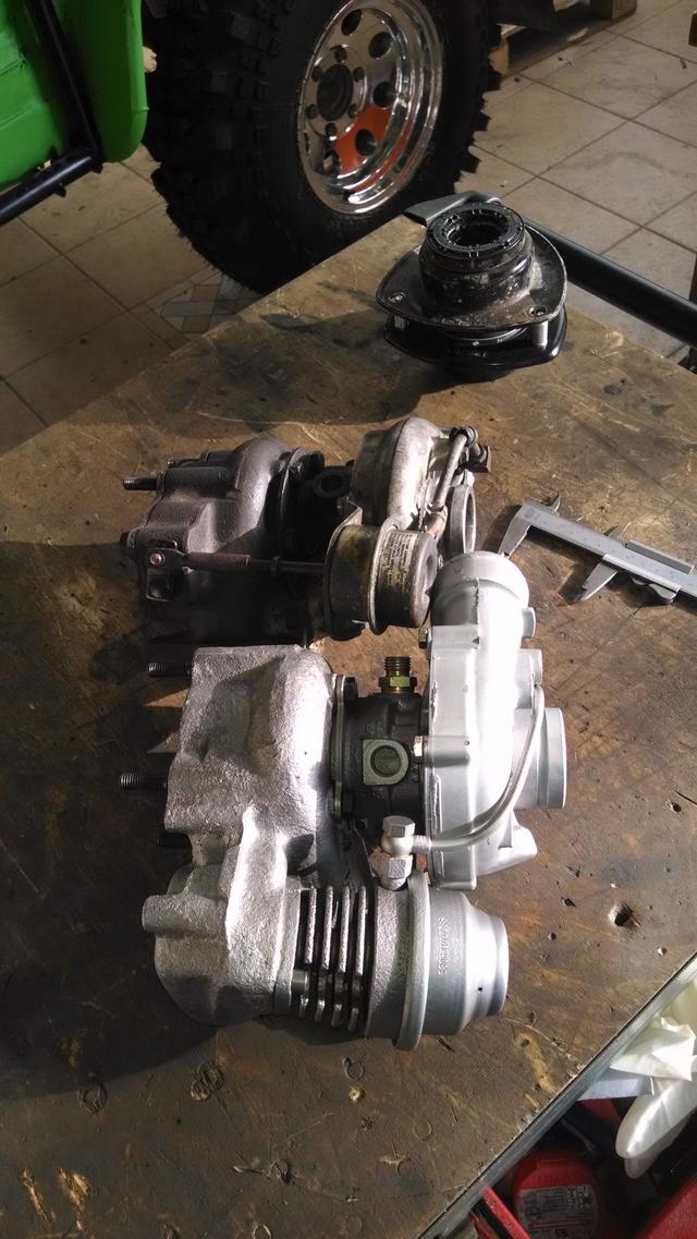

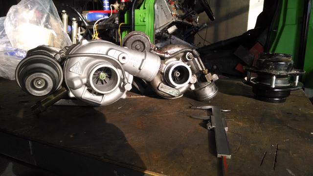

Neuer Turbo von SKT, mit größerer Verdichterseite, angeflanschten Wastegate
... und ne Cut out Fräsung ( ich glaube so heisst das ) für weniger Abgasgegendruck

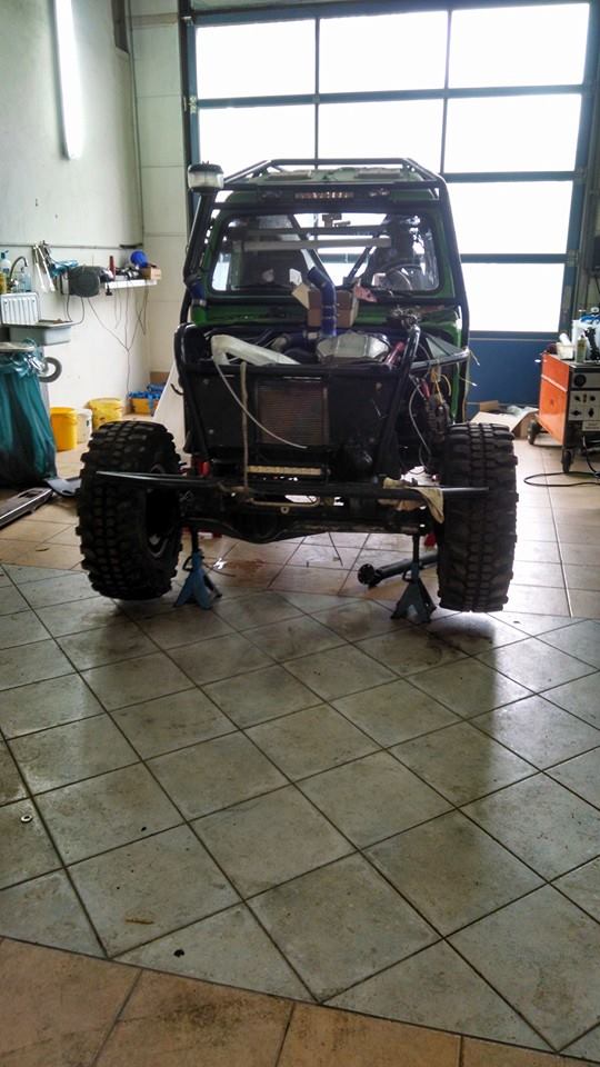

Jetzt nur noch die Steckachsen hinten wieder rein, Motor einstellen, Fahrwerk einstellen und fertig ist er für die Baja!
Eine kleine Testfahrt gabs schon vor dem Radlagertauscht.... Getriebe schaltet sich super, Kupplung funktionert, Übersetzung ist ein ganzes Stück länger, aber für nen Diesel echt gut ( das erste Dieselgetriebe ), die Benziner Samu Getrirebe waren schon immer sehr kurz, da hat er bei 115km/h schon die Einspritzmenge zurückgenommen...

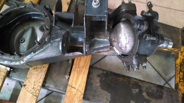

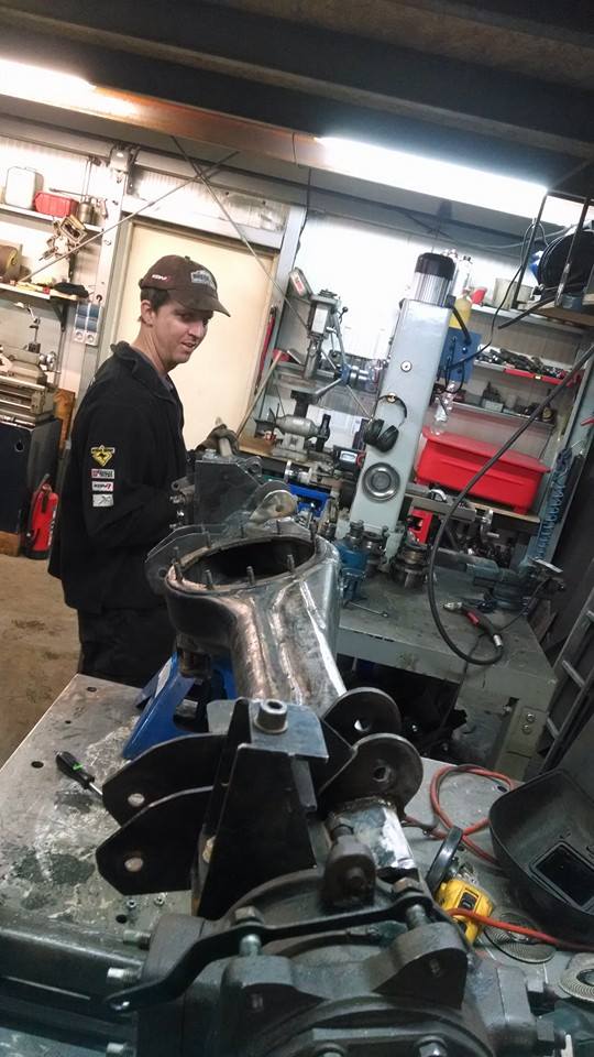

[quote="Shenken"]... am Carfreitag ging ordentlich was, Meister Hähle hat mir mit Unterstützung von Jörg Kübler meine Achse ausgebogen und auch gleich verstärkt...
schon immer wieder beeindruckend mit welcher leichtigkeit und selbstverständlichkeit man durch Jahrelange Erfahrung hat...

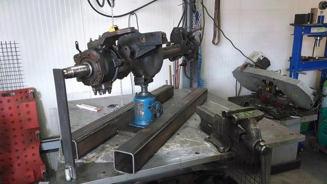

Vorher alles ausgemessen und dann aufgespannt und geradegebogen!
Dann die Achsverstärkungen vorbereitet
Alles schön verschweisst...
... und da ich die Sache anfangs nicht ganz glauben konnte mal Probehalber gleich eingebaut
Wird die Achse kalt zurück gebogen (mit dem Wagenheber) wie und an welcher Stelle werden die Achsenden eingespannt?

Ja die wurde "kalt"zurückgebogen, die Achsenden wurden durch eine angefertigte welle und den Radlagerspindeln befestigt...
Es war nahezu ein Witz wie leicht die Achse ausgebogen werden konnte, natürlich wir die Erfahrung wo und wie man drückt dazugehören...
Mir hat einer erzählt er macht das ganz ahnlich, der stellt sein Auto auf ne Eisenbahnschiene ( Quer unter den Rädern ), dann wird die Achse links und rechts festgekettet oder mit dem Bügel an der Schiene verschweisst, Wagenheberdrunter und drücken...

So die ersten Testfahrten sind beendet, Motor läuft sauber, Getriebe schaltet schön, jetzt nur noch kleinarbeiten.
Habe mal kurzzeitig den Motor richtig aufgedreht YES YES YES YES , aber das will ich ihm noch nicht antun, fahre jetzt ein leicht verbessertes Setup im gegensatz zu letzten Jahr... evtl. 10PS mehr.
Will ja das die Kiste mal hält, sollte sie das schaffen gibts wieder paar PS mehr..
Jetzt nur noch Kardanwelle vorne rein und die scheiss Silverstone auswuchten!!
Hatte das schon mal wer von euch, da fehlt es pro Radseite zwischen 200 - 400 Gramm!!??
Ab 90 kmh nahezu unfahrbar, man kommt sich auf der Straße vor wie im härtesten Gelände...
Bringen da die Wuchtperlen was?
