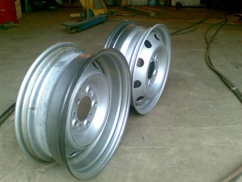

Welche geile Felgen sind das denn?

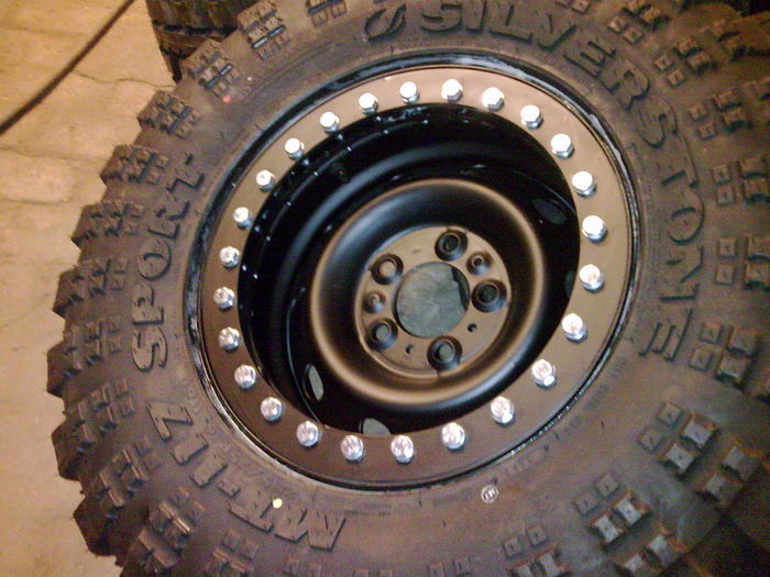

@zukipower
die felgen sind vom fiat ducato
nur ein wenig modifiziert
die sind ausgestellt (der innenkranz wurde rausgenommen und andersrum wieder eingeschweisst)
und beidseitig mit beadlockringen versehen (auf dem foto nur aussen,innen haben wir es später gemacht)
so haben wir aus 6x16 ET+68 ne 8x16 ET-25 gemacht
hier ist es nochmal genauer nachzulesen
http://www.offroad-forum.de/viewtopic.php?t=12951&start=75

PS: eure selbstgebauten beadlock`s kommen immer wieder klasse rüber. Supi

passt das mit den Beadlocks auf der Innenseite mit der Bremse? (naja muss ja Hau mich, ich bin der Frühling sonst hättet ihr das ja schon gemerkt...)

und die beadlocks passen innen,iss knapp vorn,aber passt

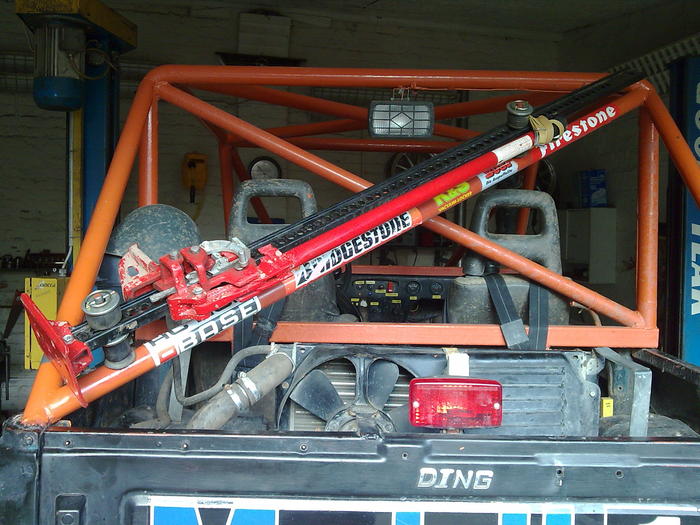

haben mal wieder was gebastelt
nen halter für den wagenheber
jetzt hat er seinen festen platz

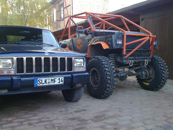

und nen kleinen grössenvergleich zum Cherokee ham wir auch mal gemacht
son zuzuki iss doch grösser als ein jepp

schön schaut sie aus Love it Respekt
ach gib es doch zu Grins , du hast den Schiiipppp tiefergelegt.... Zwinker
PS: so einen blauen Schiiippp hab ich mir am Wochenende auch angeschaut Grins
na mal schauen ob ich wieder ins Schiippplager zurückkomme...weiss es noch nicht.. Hau mich, ich bin der Frühling Fronti bleibt aber, den geb ich nimmer her Love it

Schön gelöst, die Halterung für den Wagenheber!! YES

sieht ja eichtig gefährlich aus. Respekt
Ich habe nicht alle beiträge gelesen d.h. sorry für die Frage. Was hast Du für einen Motor verbaut und welche Achsen hast Du verwendet?
