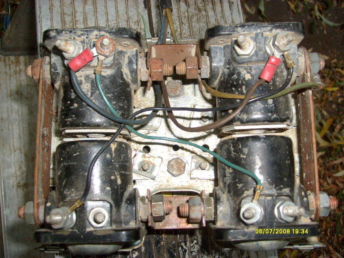

Hallo zusammen, da ich immernoch net 100% sicher bin wie ich den Relaiskasten anschließe hab ich mal nen Bildchen gemacht.
Könnte jamand mal vergleichen und mir beschreiben wie ichs machen muß.
Liebe Grüße Robert

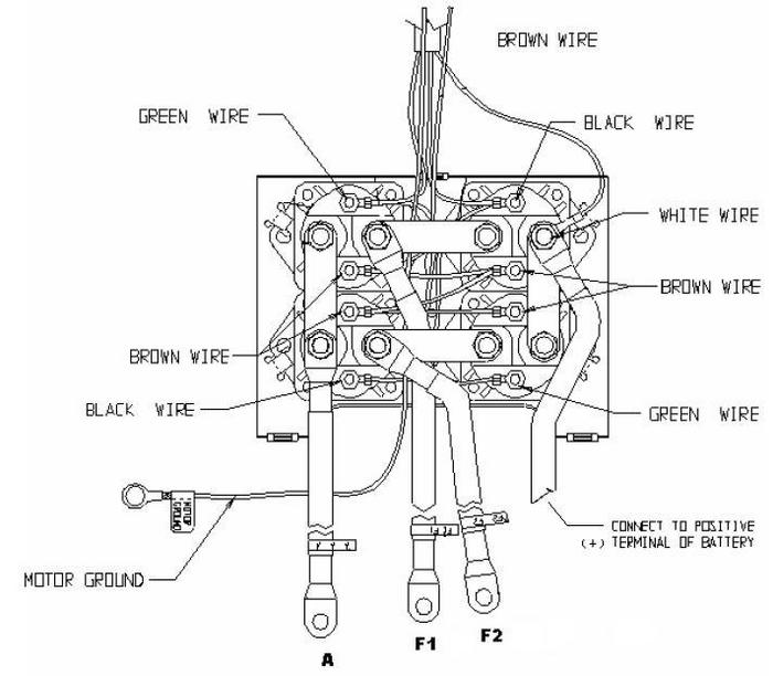

habe mich heute nochmal schlau gemacht, bei deinem bild kommt oben rechts, wo auch das geleb kabel von der Fehrnbedienung dran ist, das pluß kabel dran.
Auf der Winde sind ja oben die 3 Anschlüsse.
Der linke einzelne kommt unten Links an das Relais dran.
Die anderen beiden auf der Winde, werden jeweils in der mitte zwischen den Relais angeschraubt. Eines Oben wo die brücke auch ist und eines unten, wo die andere brücke ist.
So habe ich das aus der Anleitung entnommen.
cu Bobycarfahrer
BeitragVerfasst am: 06.07.2008 21:09:24    Titel:
Hilft das evtl. weiter:
