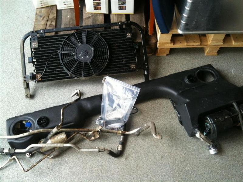

ist draussen - dank deinem absolut perfektem handbuch ein kinderspiel - super beschrieben - danke nochmal. hab knapp 3 stunden gebraucht, aber am meisten zeit hat die montage der lautsprecher in der unteren verkleidung gekostet - ist ja so ein schaumzeug - blödes material

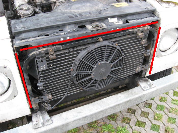

Damit der Pin der Motorhaube das Gegenstück nicht runterdrückt und dann irgendwann
die Motorhaube nicht mehr schließt sollte man entweder den Rahmen des Klimakühler
wieder montieren oder die Streben aus den normalen Modellen montieren.

Was habt ihr mit dem Klimakompressor gemacht?
Habt ihn drin gelassen oder habt ihr den ausgebaut und
was bei gändert? Geht das so einfach???????
Wir haben ihn jetzt erstmal drin gelassen
Baloo
Pudding-Inside-Crew
Archeofoppterix
...und hat diesen Thread vor 6822 Tagen gestartet!
1. LR110, F250
BeitragVerfasst am: 15.05.2011 23:07:29    Titel:
Erst dringelassen und die Anschlüsse verschlossen, dann später zum Luftkompressor umgebaut.
BeitragVerfasst am: 15.05.2011 23:11:49    Titel:
