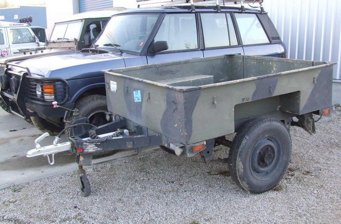

Guten Abend , sehr geehrter Herr Landmann . Winke Winke Warum willste den Sänki ohne Brömse fahren ? Sinnvoll wäre es , denn wenn die Fuhre mal im Hang ins rutschen kommt , ist ein gebremster Anhänger wirklich sicherer . Er ist ja auch leer schon kein Leichtgewicht , sieht zumindest so aus . Wenn dann noch das Dachzelt und der kuschelige Schlafsack und die Lebkuchen drinligen , wird er mächtig von hinten drücken .... Huch
siggi109
Urgestein
Wohnort: SALZGITTER
1. LAND ROVER 109D 2,5
2. FIAT SEICENTO
3. E-BIKE
BeitragVerfasst am: 09.10.2007 20:23:15    Titel:
der wiecht LEER gut und gerne 435kg(geschätzt Unsicher ).das bedeutet
herr landmann kann 315kg zuladen, - zelt, -gerödel und das alles
ungebremst ? ja,ich weiss,er darf ja 750kg ungebremst ,aber soll man
immer alles ausnutzen was man darf ? Nee, oder? Ätsch
gruss siggi109 Heiligenschein

Naja , wenns sauber ausgeführt ist , geht das wohl . Wenn man nicht grad nen stocksteifen Prüfer erwischt ... Aber mir wär es echt zuviel ungebremstes Geschiebe hinten dran ... da kommt der Angsthase durch Unsicher

...mein narrow track hat laut schein 400kg leergewicht!! Nee, oder?
zusammen mit zelt, campinggraffel, reserverad, etc. kommst ganz schnell an die 750kg grenze rann!! Nee, oder?
wollt am anfang auch dem ärger und stress mit dem tüv-menschen ausm weg gehen und die bremse deaktivieren lassen, aber ich hab mich dann doch durchgekämpft und bin richtig froh darüber die bremse zu haben!!! YES YES
gerade wenns richtig steil bergab geht merkt man von hinten absolut garnix!! YES
hab aus interesse mal bergab die auflaufeinheit deaktiviert um den unterschied zu merken!! Ja war echt enorm!! schiebt gewaltig das teil!!! Nee, oder? Nee, oder?
gruass, martin

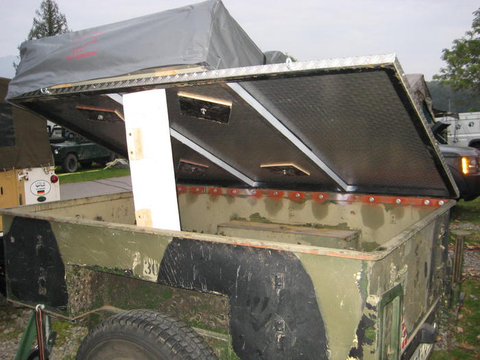

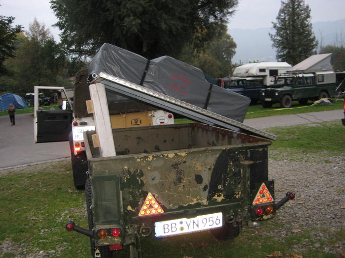

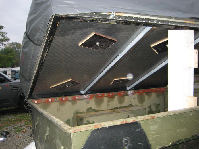

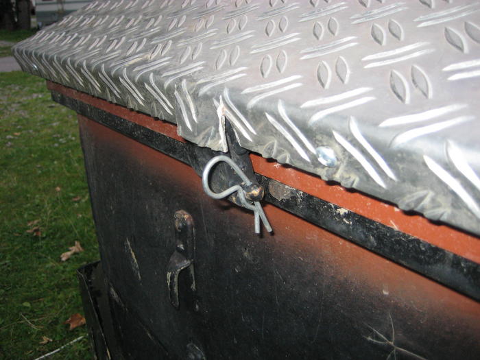

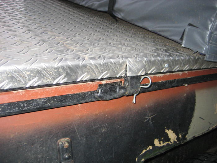

so jetzt hab ich endlich mal a bissle Zeit die Bilder von meinem Sankey-Deckel hoch zu laden.
Basis ist ein Vierkantrohr, 30 x 30 mm (glaub ich zumindest) für den Rahmen sowie für den Halter der Scharniere. Das Vierkant hat zufälligerweise genau unter den "Rand" oben am Sankey gepasst, Scharnierteile vom Anhängerbauer dran geschweisst und das ganze festgeschraubt:
Der Rahmen hat noch 2 Querstreben, darüber ein Deckel aus Alu-Riffelblech und fertig ist die Laube. Die Siebdruckplattenstücke verteilen etwas die "Last" des Dachzeltes welches auf 2 Holzlatten liegt und durch diese hindurch verschraubt ist. Dazu habe ich Flügelmuttern genommen damit es ohne Werkzeug demontierbar ist und somit als "Ladung" gilt. Als nächstes kommen noch Gasdruckdämpfer hin damit der Deckel nicht mehr so schwer an zu heben ist, die kleine Holzlatte ist nur ein provisorion dass mir der Deckel nicht auf mein schütteres Haupt fliegt wenn ich etwas aus dem Anhänger hole.
Gebaut hat mir das ganze mein Bruder, an dieser Stelle nochmals vielen Dank. Das Material sowie das Alu-Riffel fertig gekanntet hat er von einem Bekannten der Anhänger für Landwirte baut und somit alles an Material vor Ort hat, wieder ein Vorteil wenn man auf dem Land lebt Smile
Und so sieht es dann Schlafbereit aus:
Über den Winter bzw. im Frühjahr wird die "Wanne" noch entrostet und kriegt einen weniger martialischen Farbanstrich, evtl. sogar noch eine kleine Heckklappe da es doch recht nervig ist bei aufgeklapptem Zelt etwas aus dem inneren des Anhängers zu holen. Und Kotflügelverbreiterungen werde ich auch noch dran machen da ich bei einer Regenfahrt (Rückweg von Beuern) bemerkt habe dass die Reifen einen Haufen Gischt und Dreck direkt auf dem umlaufenden Reisverschluss der Zelthülle befördern und dieser dann schwergängig wird, ganz zu schweigen dass das Zelt mit der Zeit von da auch noch feucht wird.
Ich hoffe dass dir das etwas weiterhilft und vielleicht ein paar Anregungen für deinen Umbau liefert
Gruss
Michael
