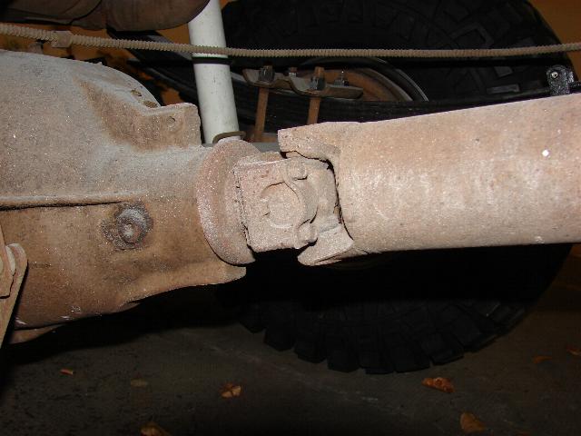

Hinten isses schon bescheidener . Hier gibts keine Möglichkeit für nen Spacer , denn oben sitzt die Welle im Slip Joke und an der Achse leider nicht mit Rundflansch . Nun sitzt die Welle nur noch ein paar Zentimeter im Joke und das vermittelt kein besonders gutes Gefühl . Ein paar Millimeter könnte ich zwar noch rausholen , wenn ich das VTG absenke . Damit wäre auch der Knickwinkel der hinteren Welle am VTG-Ausgang wieder etwas besser , dafür aber der Winkel für die vordere Welle wieder schlechter . Davon ab möchte ich den Bauch nicht tiefer ziehen .
Bleibt also nur ne Verlängerung der Welle .

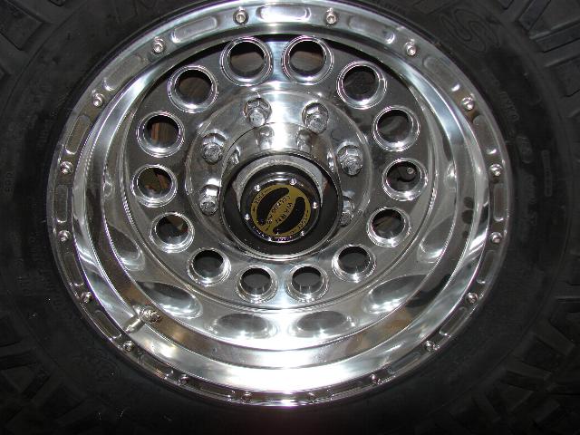

Im Moment sind noch ein paar Kleinigkeiten zu tun und einige Teile muß ich noch besorgen . Die vorderen Kotflügel müssen noch ausgeschnitten und umgeschweißt werden ... und ich hoffe , daß sie danach nicht neu lackiert werden müssen . Wenn doch , hab ich Pech . Hau mich, ich bin der Frühling Fakt is , daß ich im jetzigen Zustand entweder lenken oder verschränken kann , aber nicht beides gleichzeitig ... Also völliger Schwachsinn und am Leben vorbei . Hab mich bei der ET der Felgen doch ein wenig vertan ... But so what , Shit happens ! Verbreiterungen müssen auch noch ran , da die Reifen doch recht üppig im Freien stehen ... so brauch ich gar nicht erst mit dem Gedanken spielen , beim TÜV vorzufahren .

Nee Strada , da kommen keine anderen Räder drauf ! Vertrau mir Selbst wenn ich die Karosserie komplett abnehmen muß ! rotfl Das geht schon , einfach an den vorderen Kotflügeln mit der Funkensäge vorn und hinten so ca. 12-15 cm wegnehmen , neu bördeln und die Innenradkästen entsprechend anpassen , dann geht das . 37er sind ja nunmal nicht zu groß , schon gar nicht bei dem Lift ... aber die ET der Felgen hat mir das Genick gebrochen . Aber was tut man nicht alles für den Eisdielenfaktor ... rotfl

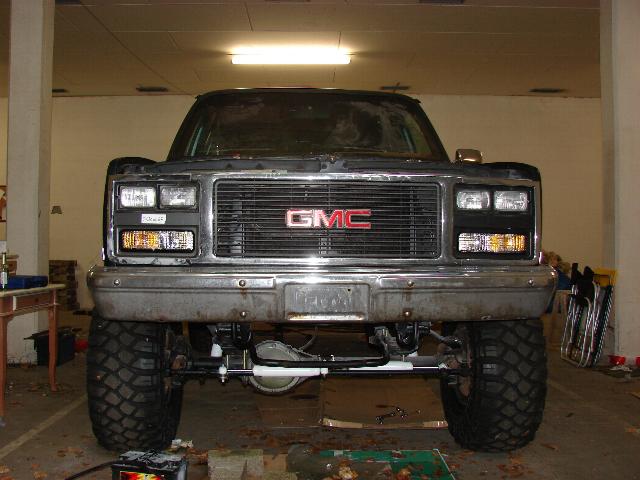

Wie sagt man so schön ... mühsam ernährt sich das Eichhörnchen ... Nee, oder?

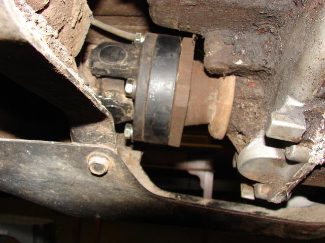

Naja , es ging mal wieder etwas voran , wenn auch schleppend . Die Vorderachse ist nun soweit fertig . Neu gelagert , frisches Öl , Kardanwelle samt Spacer neu und Lenkungsdämpfer sind auch beide in Position . Ob ich sie so lasse oder dann doch beide vor die Spurstange setze weiß ich noch nich . Auf jeden Fall werden sie noch gelackt , in schwarz oder so .
Der Spacer is drin , auf dem Bild nur noch nicht festgezogen . Durch nen Zufall hab ich ne etwas längere Kardanwelle bekommen , so daß ich mir hier keine Sorgen mehr machen muß . Der Spacer war zwar von der Stärke her (1") perfekt , aber eins der 4 Löcher war leider schief gebohrt , so daß er nachgearbeitet werden mußte .

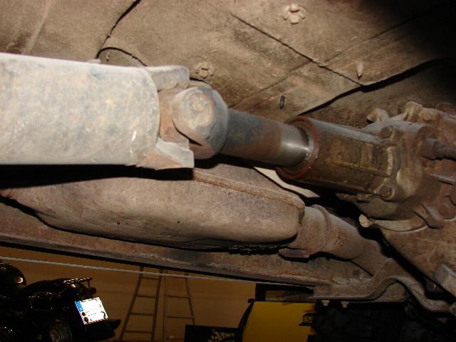

Etwas Kopfzerbrechen bereitet mir noch die hintere Kardanwelle , sie läßt sich nicht mit nem Spacer verlängern und steckt nur noch wenige Zentimeter im Getriebehals ....
Hier muß also dringend noch was passieren . Aber auch das werd ich noch irgendwie gebacken kriegen .
Der Knickwinkel an der Hinterachse is perfekt , da die Achse ein wenig gekippt ist .
Ansonsten is nich viel passiert , neue Radlager und die neuen Freilaufnaben sind drin , nun fehlen noch die Bremsleitungen ... die liegen aber schon hier rum . Mußten aber auch nachgefräst werden , da sie am Sattelanschluß nicht passten und nun die typische Banjo-Form haben .
Alles in allem nimmt die Sache so langsam Form an und es gefällt mir verdammt gut !

sehe ich richtig dass die welle orginal ca 3cm weiter rein geht? kann es nicht sein dass es dir die welle mit spacers in das getriebe drückt beim einfedern

Moin Nissi ! Winke Winke Das siehst Du richtig , 3-5 cm weiter rein wär perfekt ! Nur leider isses bei der hinteren Welle nicht möglich , mit nem Spacer zu arbeiten , da sie an der Achse mit diesen ominösen Spangen verschraubt ist ... Schau mal hier :
Die einzige Lösung , die mir sinnvoll und dauerhaft erscheint ist halt ein SYE und ne längere Welle mit nem integriertem Schiebestück .

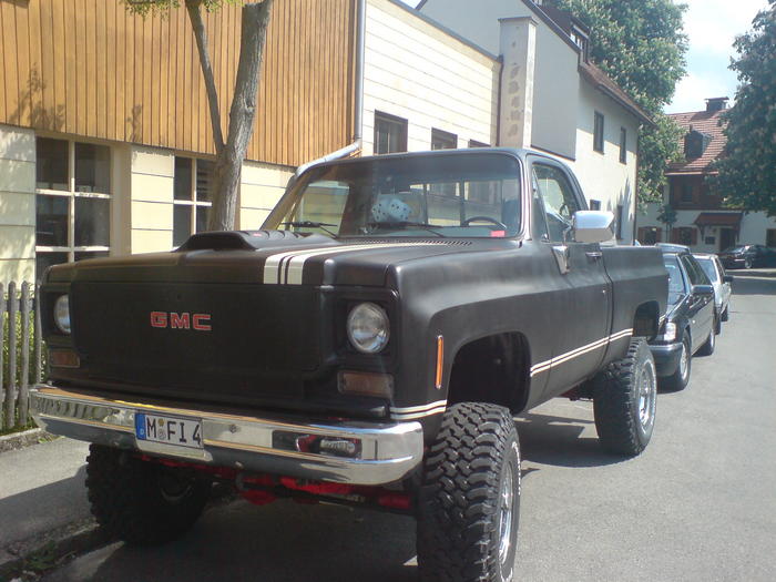

mein Kumpel und du haben ähnliche prioritäten

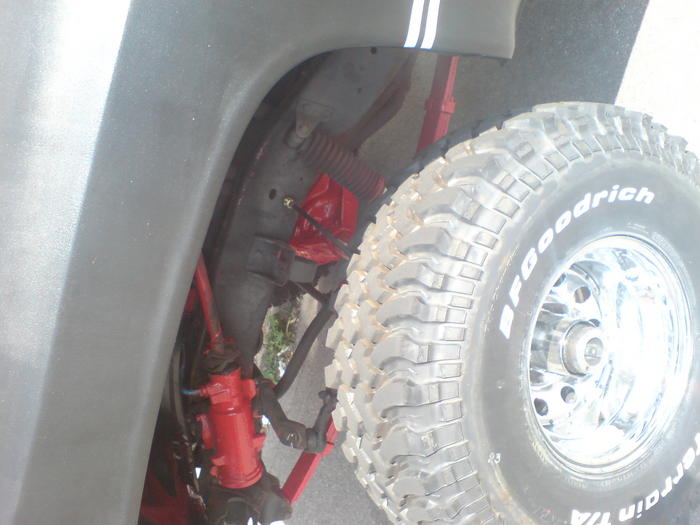

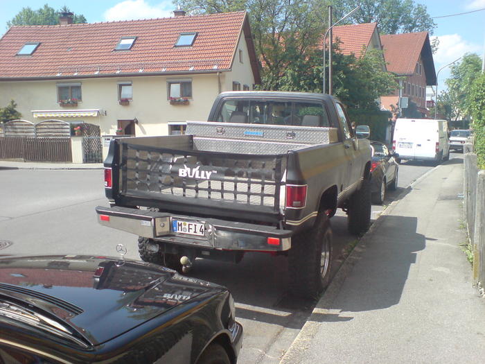

Schöner Wagen ! Love it Ich liebe die alte Front !! Wie es aussieht , hat er nen Bodylift verbaut , dann geht das auch mit den Anpassungen . An der Geometrie bzw. Kardanwellenlängen ändert sich ja dann nix . Bodylift wollte ich aber nicht , da ich den Spalt zwischen Rahmen und Karosse nicht mag , mir dann die Spoßstangen zu tief sitzen (klar , die kann man hochsetzen) und ich Bauchfreiheit und Rampen/Böschungswinkel verbessern wollte . So`n Bodylift verbessert auch nicht gerade die Zugänglichkeit zum Motor , das sitzt dann alles so tief ... dazu die Fahrzeughöhe . Der einzige Vorteil daran ist , daß man durch den BL die Kerzen wechseln kann , ohne die Haube zu öffnen , man kommt prima durch die Radkästen dran und kann die Dinger zwischen Rahmen und Karosse rausschrauben . Der Nachteil dabei ist , daß sie dann auch in der Einflugschneise vom Dreck und Wasser der Vorderräder liegen .
Ein schöner Wagen ist der PU aber auf jeden Fall !! Die roten Teile untenrum sind nicht ganz so mein Fall , aber das ist ja Geschmackssache .
flying
Wohnort: Alling
BeitragVerfasst am: 19.05.2008 10:38:21    Titel:
da hast du recht mit dem bodylift.. um am motor was zu machen mußt dich oben rein setzen. weil glaub die motorhaube auf´m meter 1.70 ist rotfl .
der bodylift ist aber nur aus optischen gründen verbaut worden. leider fährt er kein gelände ist nur für show zwecke. Nee, oder?
