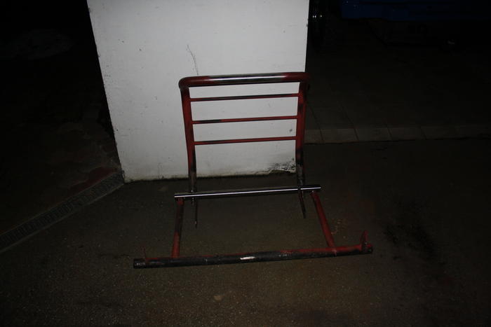

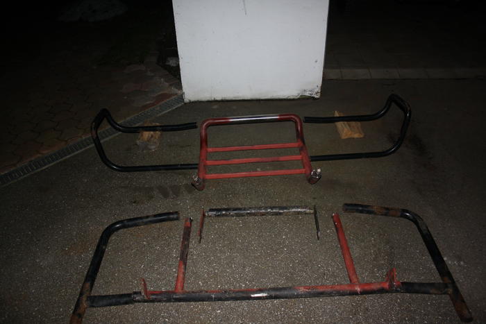

... und es geht weiter mit dem Basteln am EL!!!
Ich hab nun zum einbauen eine Seilwinde, eine Standheizung und einen Frontbügel!
Ich hab mit dem Frontbügel begonnen, wenn der fertig ist kommt die Seilwinde und die Standheizung.
Der Frontbügel sah mal in etwa so aus...nur das der obere kleine Bügel fehlt!
.. hab den FB kurzerhand mit der Flex mal zersägt,... für´s Foto nochmal zusammengelegt.
Die gerade Verbindung hab ich durch zwei Bögen und einem Stück VA-Rohr ersetzt
übrig bleibt nur noch das "A" und die Anbaupunkte.
Das untere lange VA-Rohr war rostig und hab ich auch ersetzt.
So wird der FB bleiben. Nach Überlegung und Probe von der Seilwinde und dem Rollenfenster wird er nur noch Lackiert in schwarz matt und montiert. Bilder folgen!

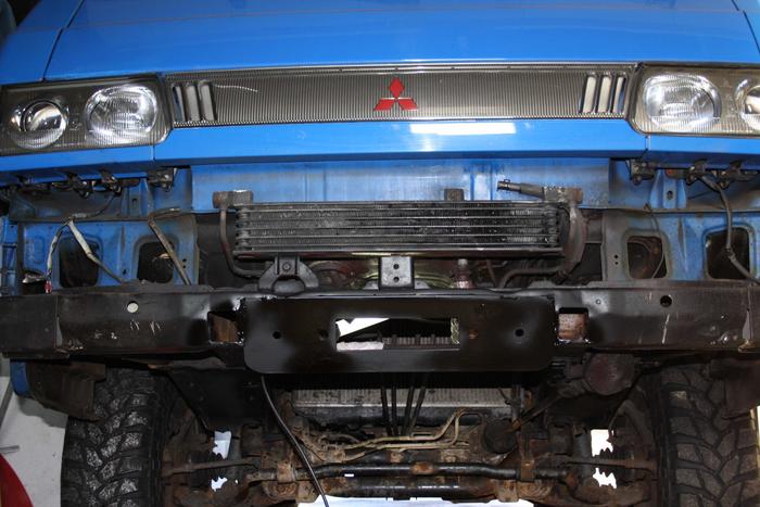

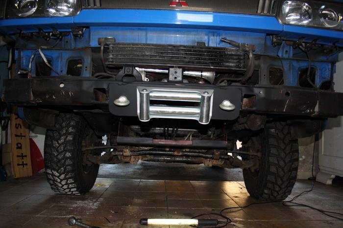

BeitragVerfasst am: 05.02.2011 20:53:26    Titel:

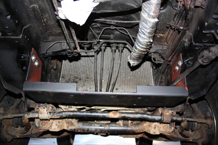

...heute hatt ich mal Zeit ein bischen zu Basteln!
vorher
Ich hab mir eine Schablone für die Seilwinde und für das Rollenfenster gebastelt und habs dann vom Schlosser aus 6mm Blech bekommen!
Die Teile haben wir heute angepasst und zusammen geschweißt. Etwas Lack drauf und rein damit!
Das Blech für das Rollenfenster wurde direkt an die Karosserie angeschweißt und hinten mit Winkel verstärkt!
Schöne Grüße aus Niederbayern! ANDY
Mein EX-EL
mneeland
Wohnort: Gescher
BeitragVerfasst am: 05.02.2011 21:12:06    Titel:
Respekt

BeitragVerfasst am: 06.02.2011 20:27:00    Titel:

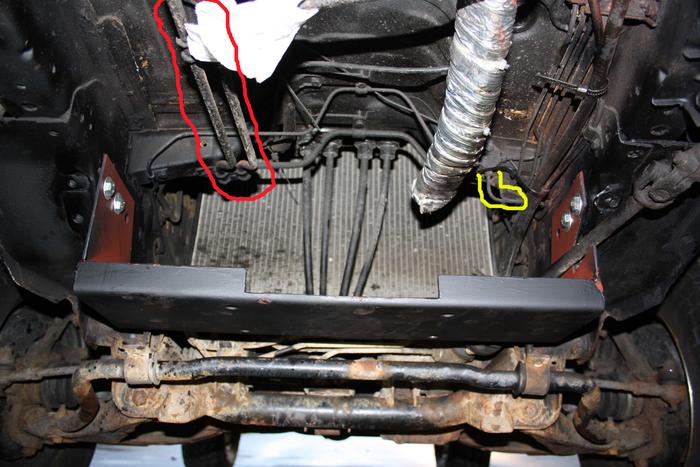

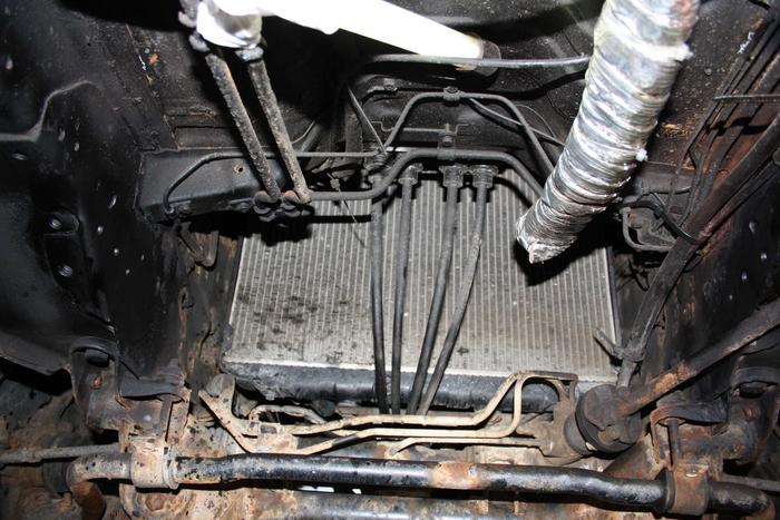

...nach heutiger anprobe der Seilwinde ist mir ein Teil im Weg.
Hab ich Gelb markiert!
Müßte eine Bremsleitung sein!?
Wie kann ich diese etwas verbiegen ohne das ich diese knicke oder kaputt mache?
Oder soll ich mir die Leitung neu machen lassen? Ist nur ein kleines Stück
Die Löcher, von der Windenhalterung links und rechts, werd ich auch etwas nach oben versetzen, dann wird hoffentlich genügend Platz!
Mit Rot markiert hab ich die 2 Ölleitungen die zum Ölkühler gehen. Diese muß ich auch tauschen, da eine schon leckt(tropft).
Meine Überlegung, ob ich nicht gleich zwei Schläuche verlege die Flexibler sind. Aber wo bekommm ich solche Schläuche die passen?

Servus Andy,
ich glaub das sind Standard-Hydraulik-Verschraubungen, solche sollten im "mormalen" Industriebedarf konfektioniert werden können.
zur Bremsleitung:
Ist da unmittelbar ein "Verteilerblock darüber :?:
kann man den lösen und die ganze Einheit leichter in eine "andere Form" vorsichtig bieben.

OffRoad-Ranger hat folgendes geschrieben:
Servus Andy,
Danke werds mal bei einem Landmaschinenenhändler versuchen!
zur Bremsleitung:
Ja da ist drüber ein Verteilerblock und ca 15 cm weiter hinten ist auch einer!

BeitragVerfasst am: 10.02.2011 20:07:27    Titel:

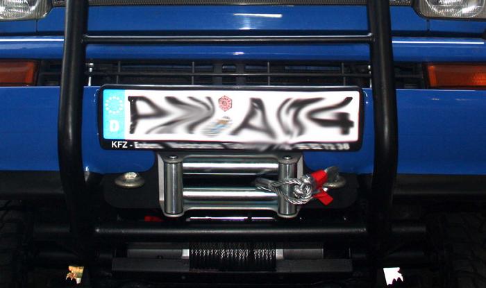

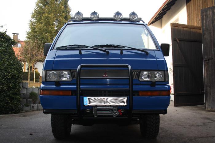

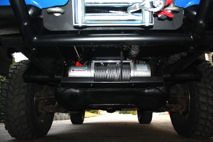

Fast Fertig!
Seilwinde ist drin und angeschloßen. Funktionstest bestanden. Praxistest wird sich noch zeigen!
Neue Ölleitungen sind auch schon drin!
Die Stoßstange, für das Rollenfenster, etwas zurecht geschnitten und die alten Löcher mit Glasfaser und Harz zugemacht. Geschliffen und Lackiert.
Vorher
Nachher
Frontbügel angebaut!
Werde nur noch ein Blech unter den Frontbügel schrauben damit die Seilwinde von unten auch etwas geschützt ist.
Standheizung kommt auch noch rein, aber wann? Wenn wieder mal Zeit zum basteln ist!

BeitragVerfasst am: 11.02.2011 21:53:03    Titel:
Der Seilwindeneinbau ist echt schick geworden,da hab ich auch schon drüber nachgedacht. Was mich dabei stört ist, daß die Winde voll im Spritzwasser liegt. Du kannst ja mal von deinen Erfahrungen, wie die Winde das verträgt, erzählen.
Gruß Andreas
Alle sagten das geht nicht, bis einer kam der das nicht wußte und es einfach machte.
Off-Road-Andy
Wohnort: Taubenbach
...und hat diesen Thread vor 6803 Tagen gestartet!
1. Nissan Pathfinder R51
BeitragVerfasst am: 12.02.2011 15:27:14    Titel:
redlandroverkiller hat folgendes geschrieben:
Gruß Andreas
Danke das es gDir gefällt!
Ich hab noch vor, ein Blech von unten an denn Frontbügel zu schrauben, so als Unterfahrschutz gedacht und natürlich gegen das Spritzwasser, was Du gemeint hast! Muß es aber est ausmessen und Kaufen.
