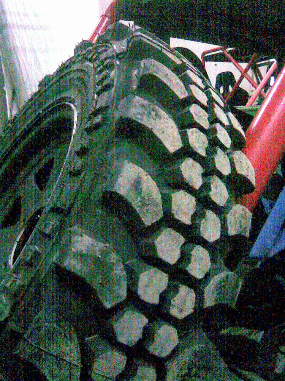

Sali Marlo auf der Homepage von Mayerosch stehen alle Masse dieses Reifens.
Technische Daten Reifen
Einsatzgebiet Straße / Gelände:
10% / 90%
zul. Felgenmaulweite:
7,0-9,0 Zoll
Reifenbreite:
268 mm
Reifendurchmesser:
781 mm
Abrollumfang:
2453 mm
Tragfähigkeit:
1060 kg
zul. Höchstgeschwindigkeit:
120 km/h
M+S-Kennung:
Ja
Profiltiefe:
15 mm
Seitenwandbeschriftung:
schwarze Beschriftung

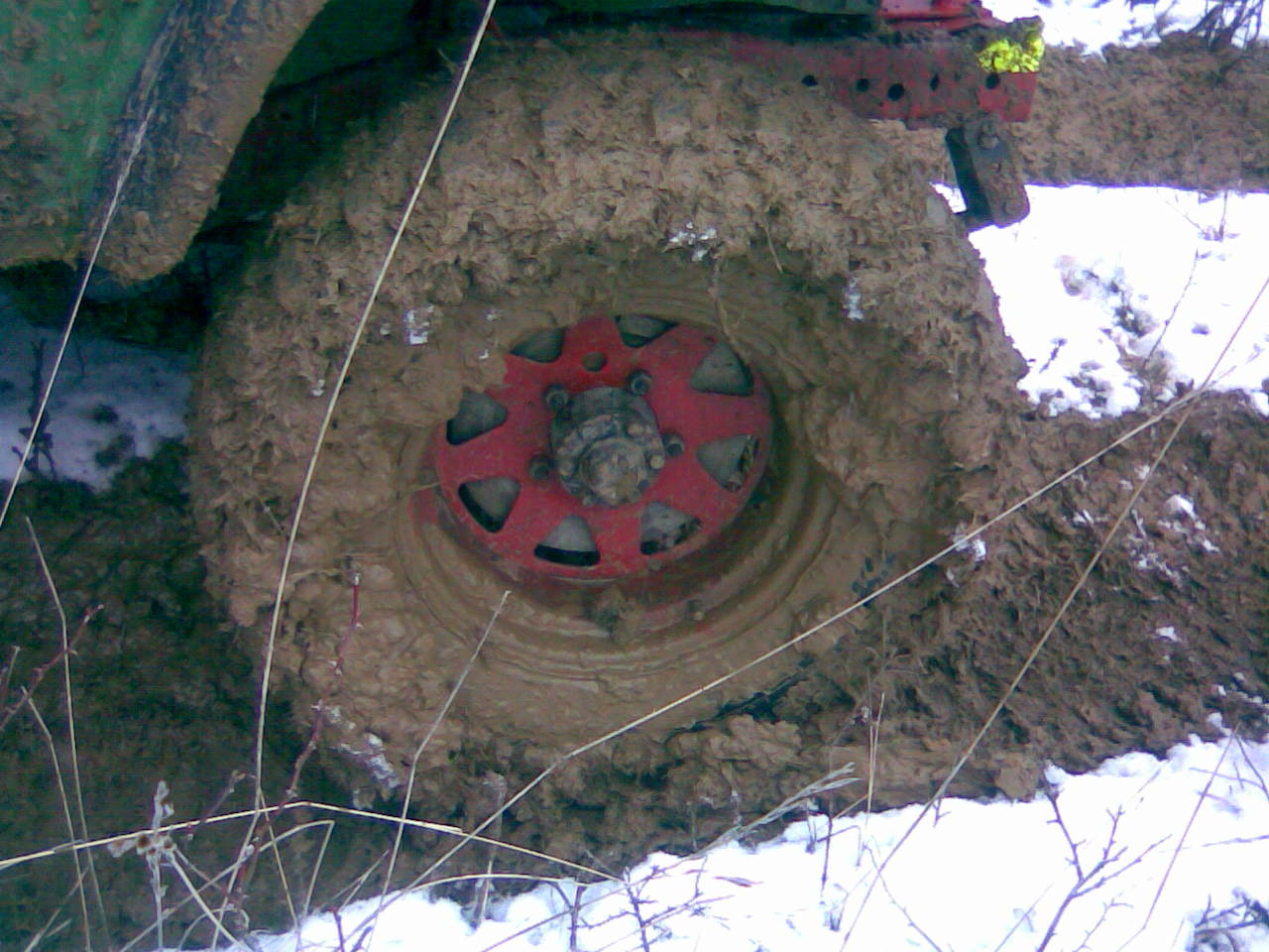

Ich gebs nur ungern zu, aber es sind Sugifelgen, bei denen ich den Stern weiter nach innen geschweisst habe.
Gruss Sämy

SämyCH hat folgendes geschrieben:
die Angaben von Mayerosh sind meistens reine Fantasiewerte Zwinker
Gruss Sämy
das muss dir aber nich peinlich sein rotfl
sieht doch gut aus

@Marlo
Bei diesem Reifen stimmen die Angaben ziemlich genau.
Hab für nen Sugi SJ413 195R15 95Q Malatesta Kaiman bestellt, die nächste Woche geliefert werden. Falls du sie für deinen brauchst, frag nochmals nach, ob sie gepasst haben Smile
Einen echten Vollblut Jeep mit Sugiteilen zu verschandeln ist schon fast peinlich ! Ja
Gruss Sämy

BeitragVerfasst am: 02.03.2008 22:37:41    Titel: Re: Reifendimension
@Marlo
hmm... leider sind die für mich n bissl zu teuer die Silverstones traurig
bin auffer Suche nach nem Reifen, der so hoch is wie ein 31er (also so 77-80cm) aber nich so breit....
Gruss Sämy
rotfl nagut... ich würde mir auch höchstens Blattfedern vom Jeep unter meine Karre basteln Ätsch

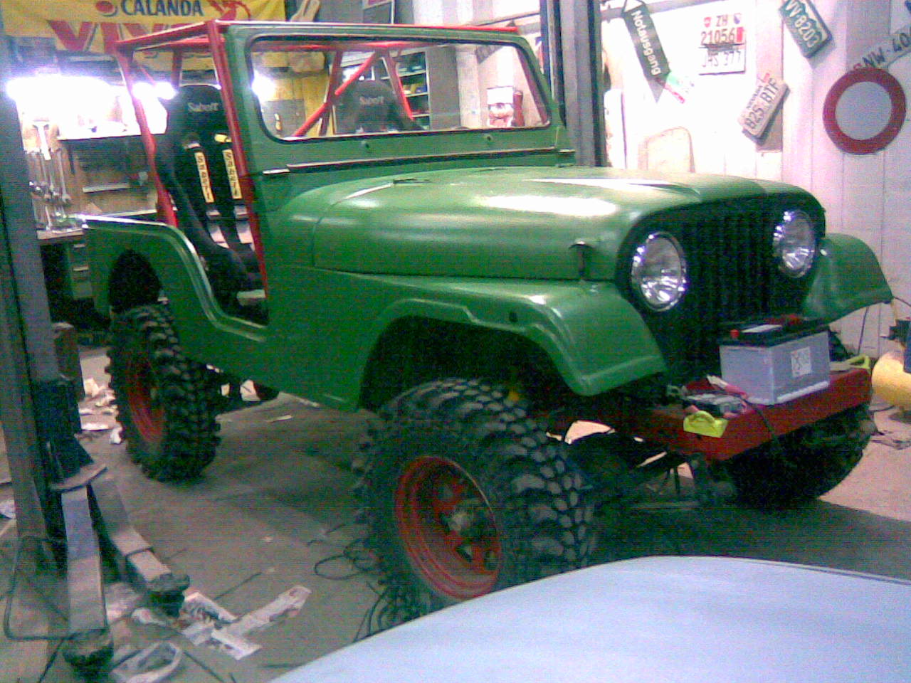

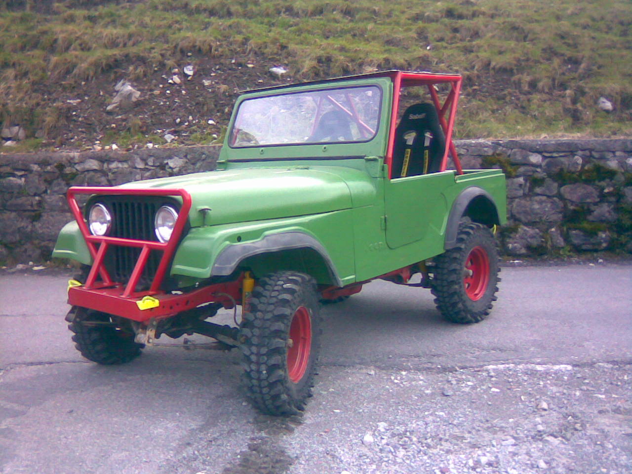

BeitragVerfasst am: 13.03.2008 19:44:20    Titel: Türe

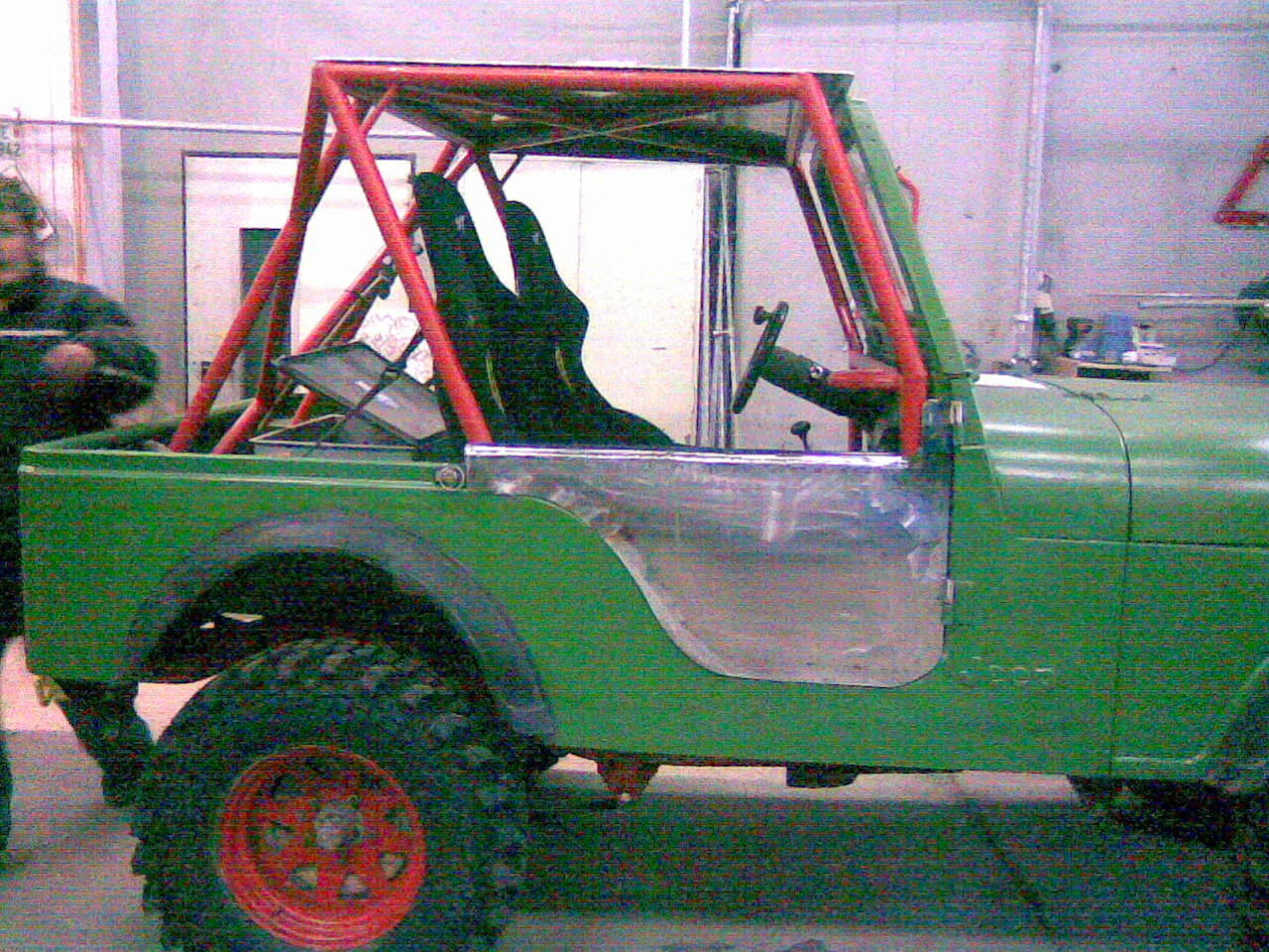

Heute ist die Beifahrertüre bis auf die Farbe fertig geworden. Die Ölwanne ist wieder dicht, der Service gemacht und die Bremsen eingestellt. Er wiegt noch 1200 kg, also 300 kg leichter als sein vorgänger ! Nun sind der Frontbügel und die Fahrertüre in Arbeit.

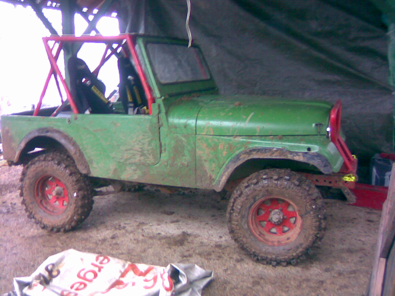

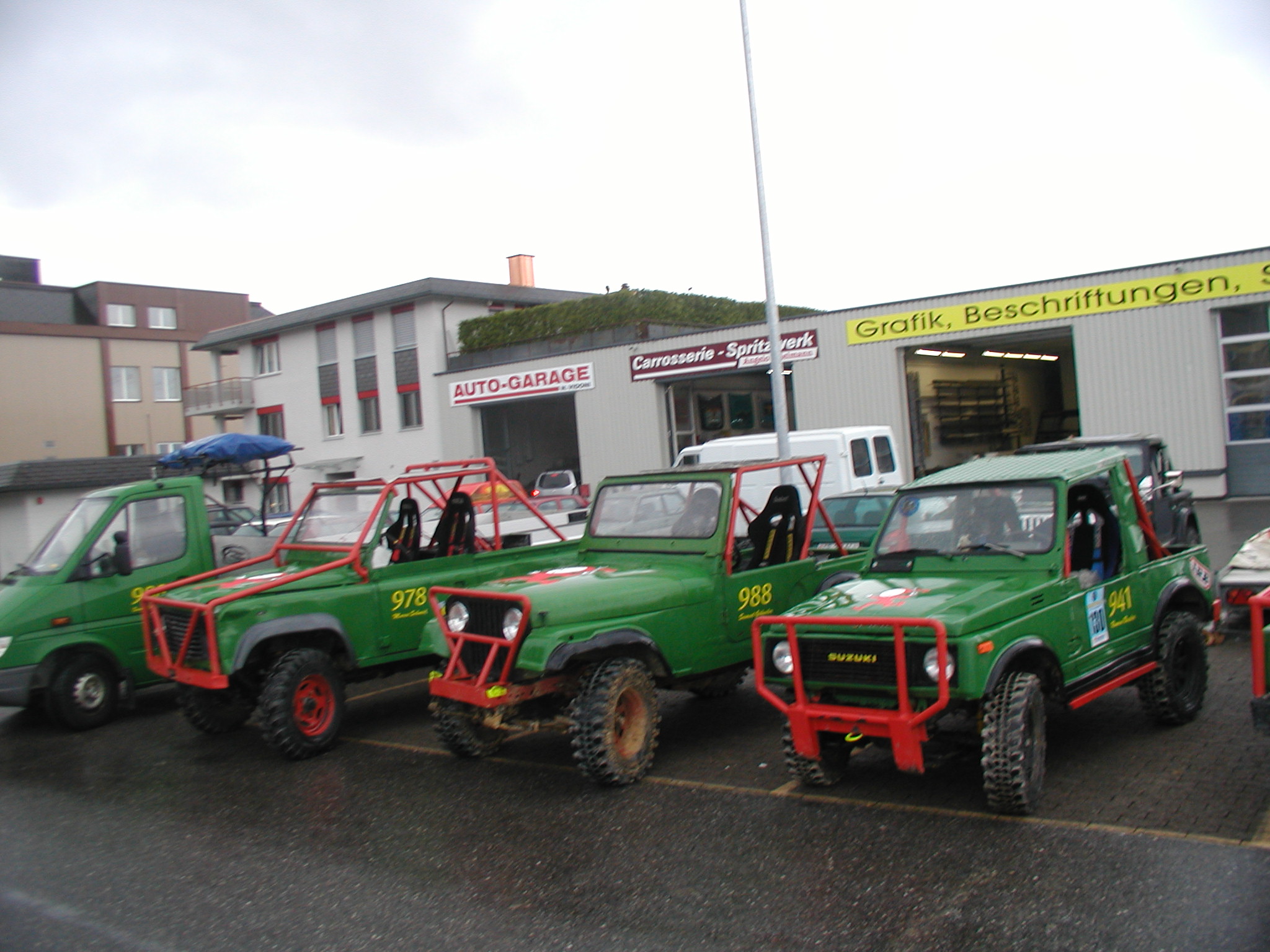

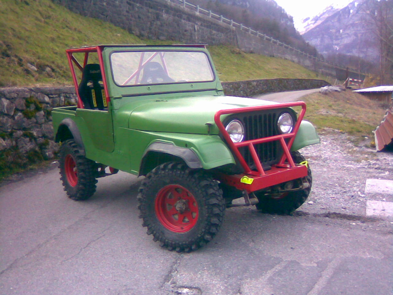

BeitragVerfasst am: 16.03.2008 01:18:52    Titel: ENDE

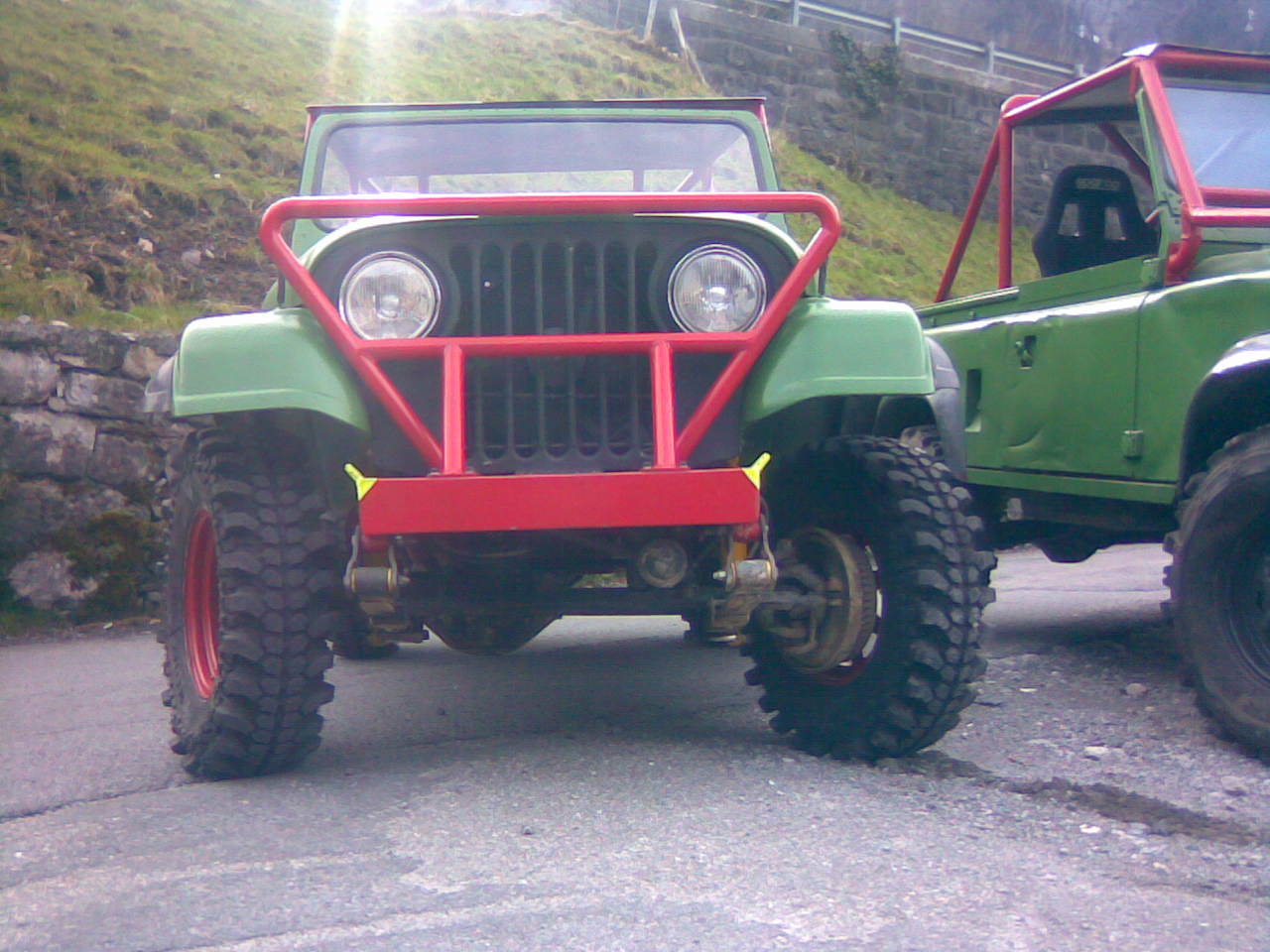

Das Projekt nähert sich punktlich auf Ostern dem Ende zu. Just in time!
Es fehlt nur noch die Schalthebelabdeckung, welche morgen erledigt wird.
Der Frontbügel ( welcher nur zum Schutz des Kühlers dienen soll ) ist fertig und auch die elende Malerei ist endlich zu ende Smile

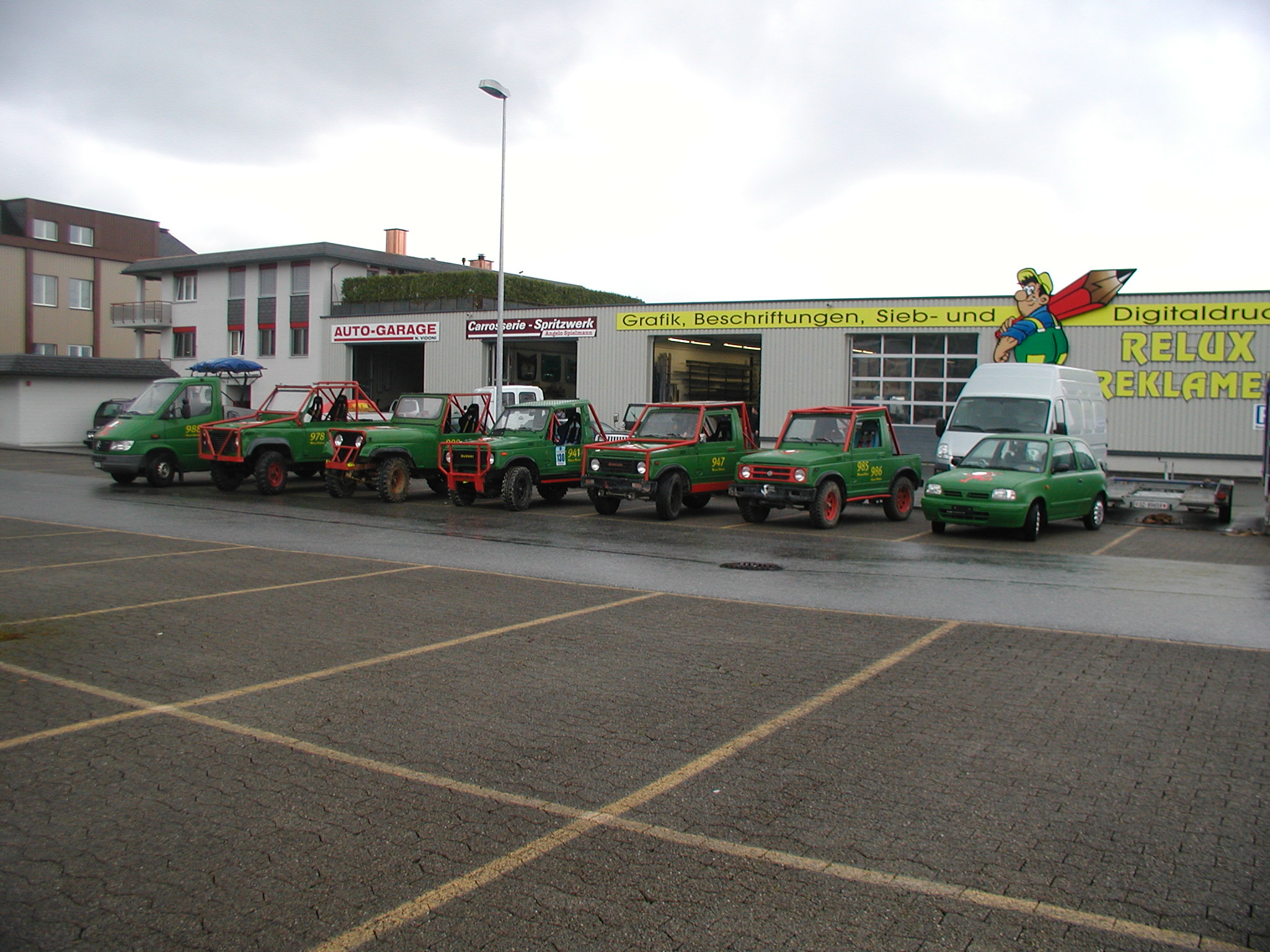

Nach Ostern folgt noch die Beschriftung aller 5 Team- , Zug- und Strassenfahrzeuge, welche sich dann anzuschauen lohnt Grins Ja
Sicher werde ich auch vom ersten Geländeeinsatz in Frankreich berichten.
Vorweg mal DANKE für das grosse Interresse eurer seits !
Und einen herzlichen Dank an alle jene, die beim Aufbau mitgeholfen haben und ohne deren Hilfe das Auto nicht rechtzeitig fertig geworden wäre. Danke.
Gruss SämyCH

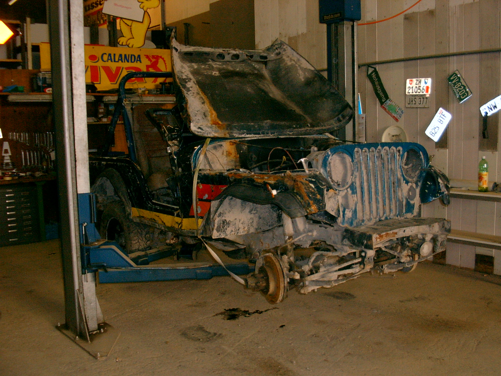

Vorherfoto
 Dateiname:  071008002.JPG
 Dateigröße:  908.73 KB
 Heruntergeladen:  448 mal

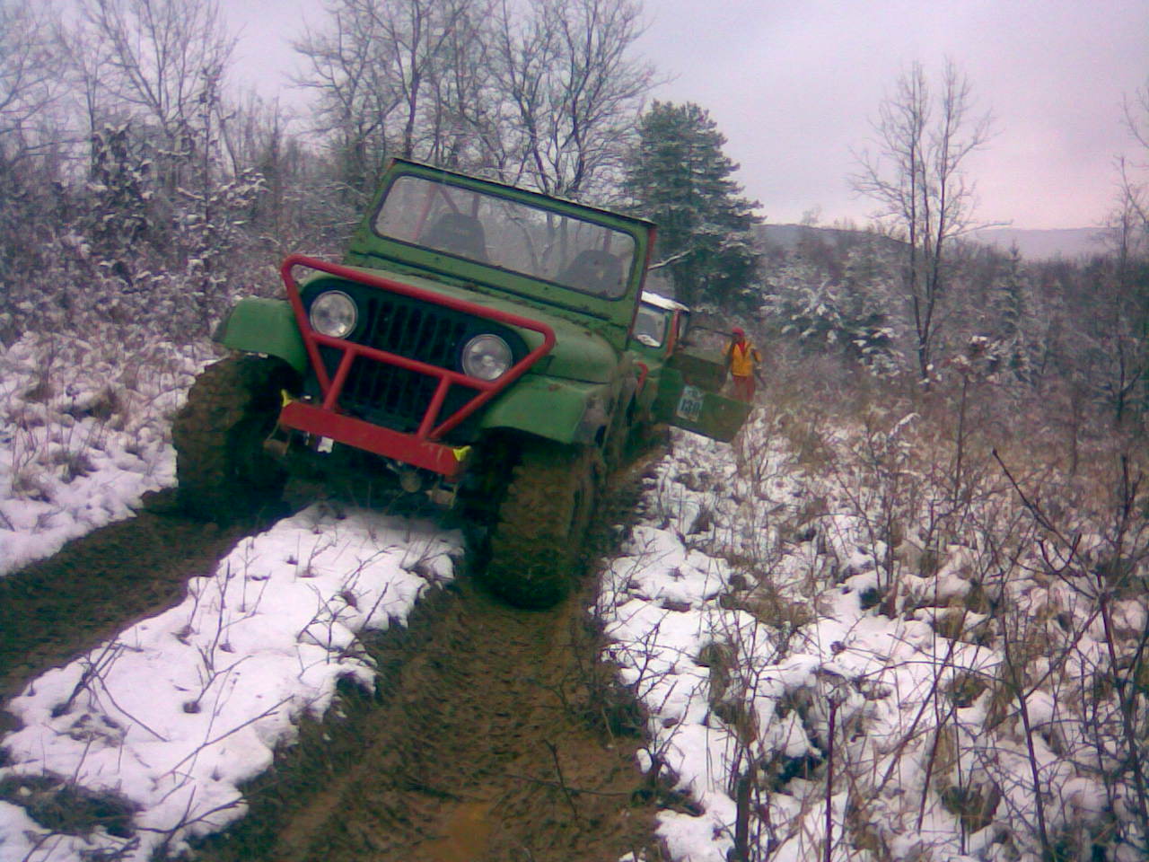

BeitragVerfasst am: 24.03.2008 19:58:48    Titel: Letzter Eintrag
Das Jungfernwochenende ist ohne grössere Probleme über die Bühne gegangen.
Die Federlaschen der Hinterachse schnappen unter grosser Last über, da müssen noch Anschläge ran. Ansonsten läuft er wie es sein sollte Smile
Gruss an Alle und cu@mud

BeitragVerfasst am: 01.05.2008 21:38:50    Titel: Beschriftung
Wie versprochen poste ich zum Abschluss dieses Forums noch die Bilder der Beschriftung. Das Auto bewährt sich gut, es hat für zwei zweite Ränge in 2 Rennen gereicht. Einzige Reparatur war eine abgedrehte Vorderachswelle.

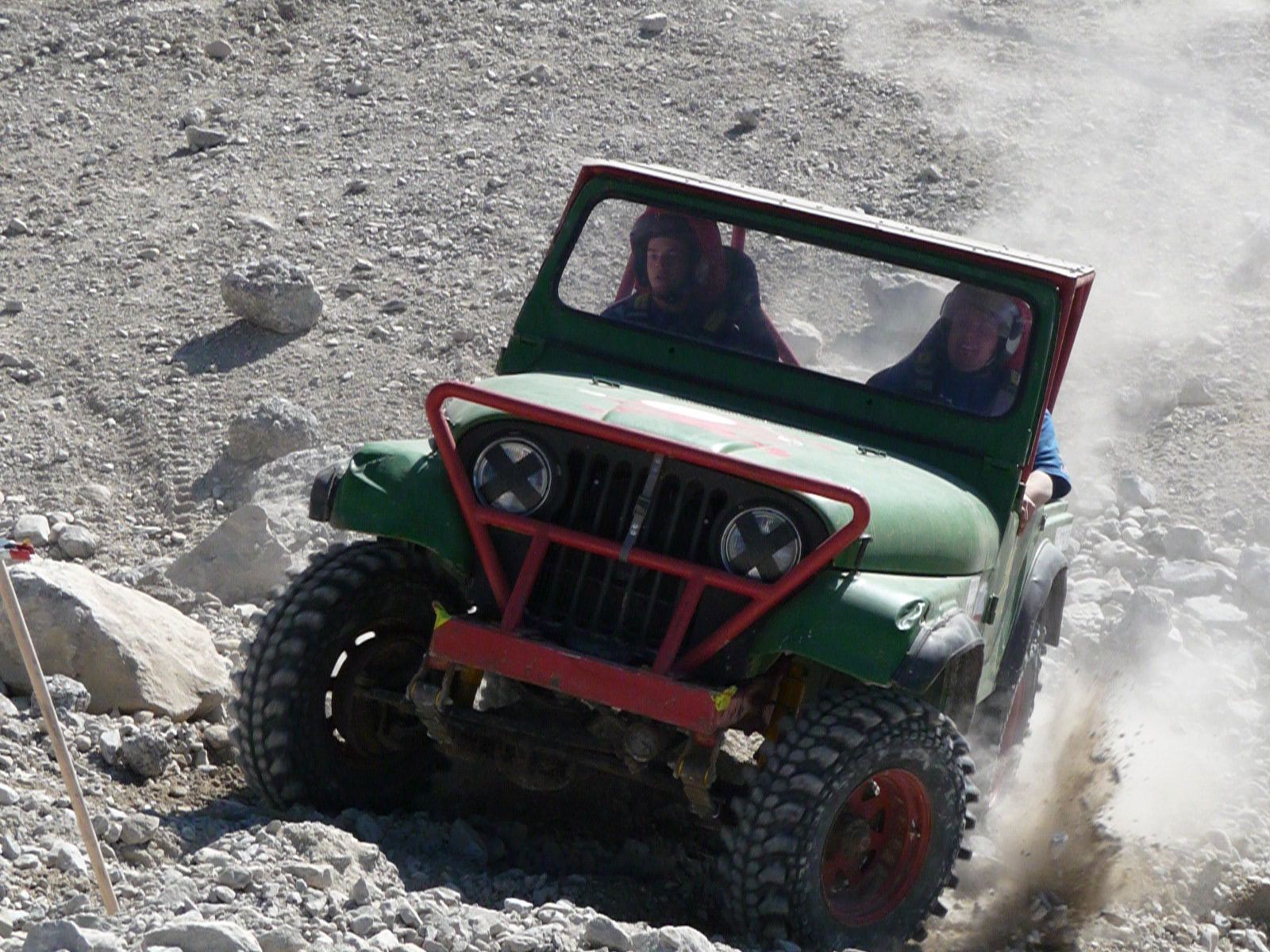

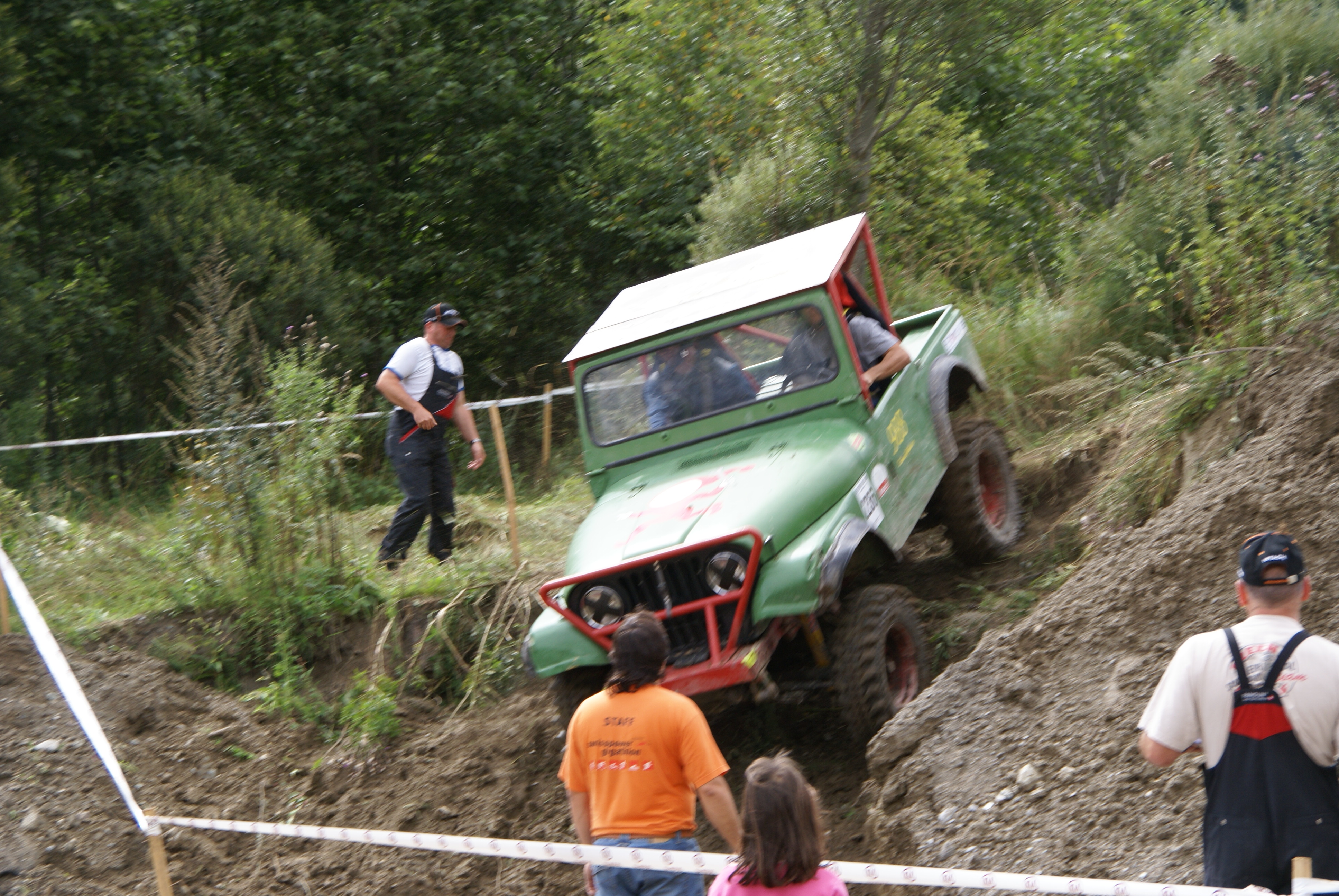

Das Auto hat sich auch im Langzeittest hervorragend bewährt, Schweizermeister in der Saison 2008 und ein 14. Rang an der EM 08 in Norwegen.
Ausser ein paar Antriebswellen an der Vorderachse ohne nennenswerte Schäden.
Nachster Anlass ist die EM in Deutschland in Eisenberg am 8. und 9. August 2009
http://www.eurotrial-2009.de
Es Grüsst SämyCH

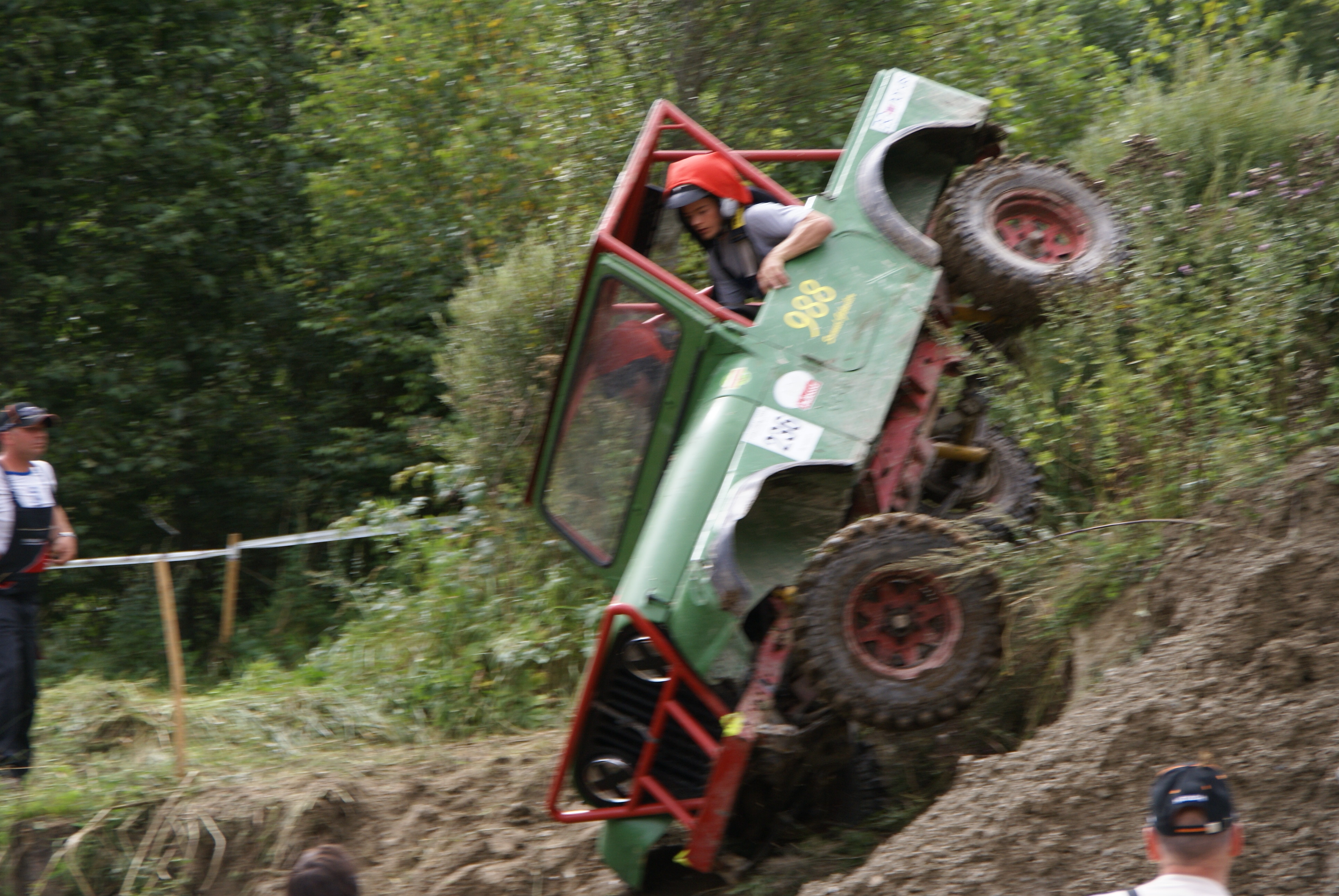

BeitragVerfasst am: 03.08.2009 22:26:55    Titel:

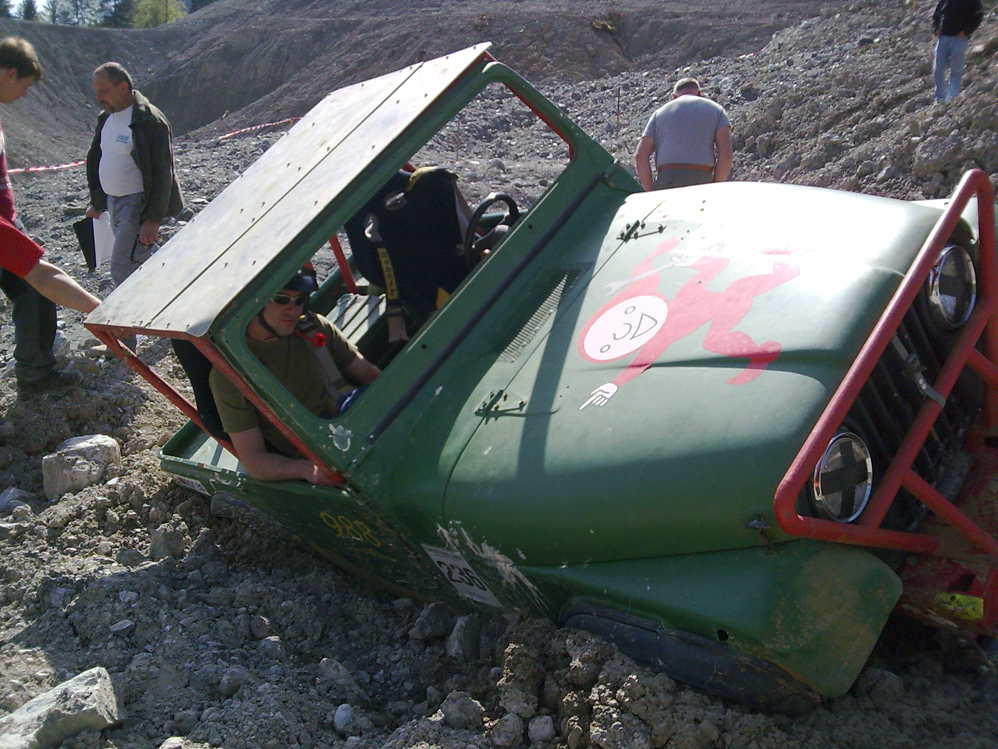

Gratuliere zu dem Platz!
Gibts von dem mittleren Foto auch eins was 10s später gemacht worden ist?
BeitragVerfasst am: 03.08.2009 23:14:48    Titel:
bastilux hat folgendes geschrieben:
Ich glaub, 5 Sek. würden reichen! Ätsch

BeitragVerfasst am: 04.08.2009 23:11:18    Titel: 1 Sekunde später
Ja, das gibt es :-)
1 sek später, alles gesperrt und pedal rechts am anschlag...
und er steht !

BeitragVerfasst am: 04.08.2009 23:36:52    Titel:
Wie jetzt? Du hast den drohenden Überschlag mit Vollgas abgewendet?
Matthias
Verdienter Held der Arbeit
Wohnort: Bruckmühl
2. Ovlov
3. Dnepr MT11
4. Honda Transalp
5. ½ Y60
6. ¼ DiscoIV8
BeitragVerfasst am: 04.08.2009 23:42:48    Titel:
Naja, wie denn sonst? Unsicher
