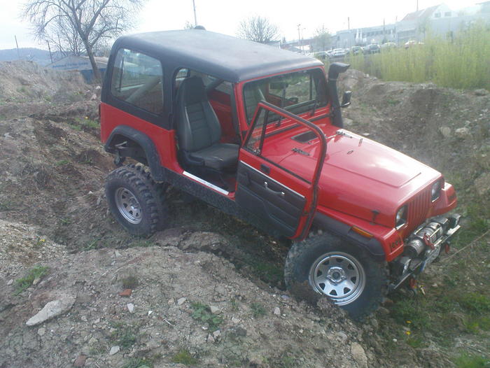

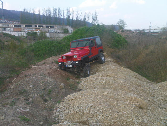

Der Danieljetzt fährt das DuraTrail 2,5" absolut geil. Schluckt fast alles.
Aber auch die RE sind zu empfehlen. Siehe Bilder. So gut geht meiner lange nicht.

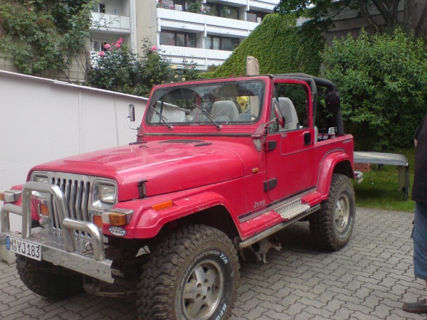

BeitragVerfasst am: 03.06.2008 22:22:46    Titel:
So hab heut mein softtop drauf gebaut, offen schaut er glei mal besser aus!
Jetz muß nur noch schön warm werden dass ich das dach ganz unten lassen kann.
