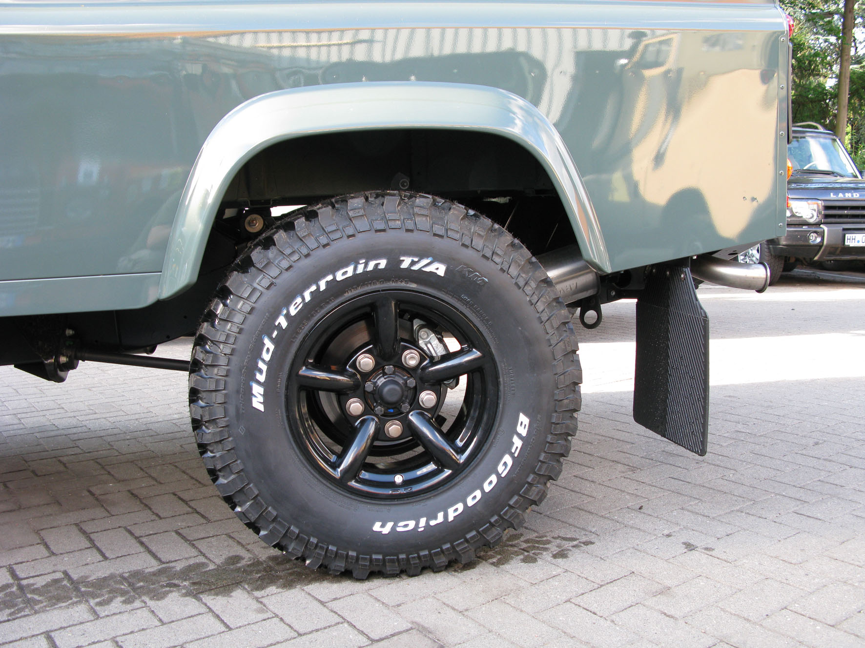

BeitragVerfasst am: 04.07.2008 12:21:05    Titel:
die felgen sind super!ich habe sie am td4:

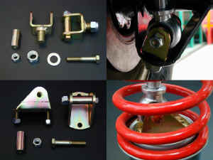

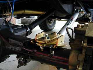

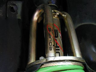

Es wird noch am fahrwerk gebastelt
Weil meine dämpfer zu kurz sind müss ich noch was ändern
also ab mich enschieden die aufnahme der dämpfer Vo + Hi um 5/6 cm tiefer zu legen
also vorne wurde die tubolar von equipe nehmen, die sind für denn defender
Dieses teil kommt aber bei mit oben in der federdome
Hinten müss ich wieder die federteller ändern weil die federn im moment schiff zu achse stehen
leider habe ich für hinten kein bild für die dämpfer aufnahme, werde aber bei der montage bilder machen
Die stoßdämpfer werden ausgebaut und zu verstellung verschickt
hinten werden um 20% gebremst und Vorne 10%
kompression sind gut, in extension werden 15% härter eigestellt

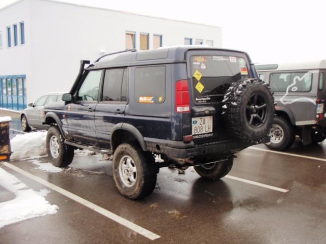

Hey, verrate mir doch bitte, was du hinten mit derReserveradhalterung gemacht hast, damit die größeren Reifen drauf passen.
Oder geht das, weil deine hintere Stoßstange tiefer sitzt?
Virus
...fährt wie ein Henker!
Wohnort: Milano
...und hat diesen Thread vor 6583 Tagen gestartet!
1. 1) Discovery 3 HSE : 2)Iveco ACM 90 Evo Fernreisemobil:
BeitragVerfasst am: 29.11.2008 10:20:17    Titel:
hallo meine hintere stoss stange ist nuer 6 cm breit ab chassis
daswegen der reserverad kommt nach der stoss stange, so passt jeder rad hinten, egal in welche grosse, optisch nicht die schonste, aber erfuellt ihrem zweck, und stabil ist sie auch
konntest dir ein zwieschen scheibe baun, zum hohelegung der halterung
wie auf dem foto siest genau dass der reifen nach der stoss stange kommt, und die breite von der stange schliest genau mit der karrosserie ( + 2 cm)
Landmaniacus Nobilis Incallitus
BeitragVerfasst am: 01.12.2008 19:16:02    Titel:
Danke dir! Dann werde ich nochmal das Schweißgerät auspacken müssen.
