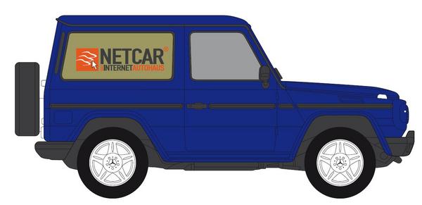

... gemalt Hau mich, ich bin der Frühling
So solls werden, zumindest in den Seitenscheiben hinten. YES

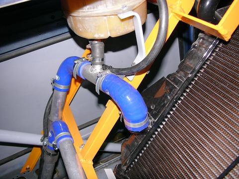

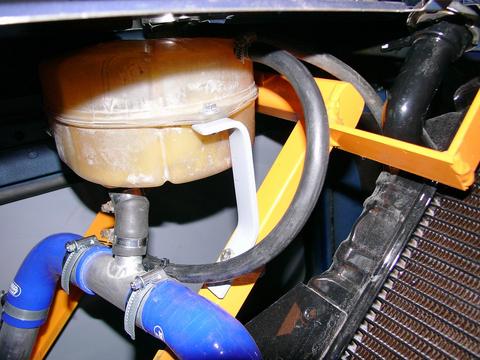

So, der Kühler sitzt richtig drin und die Verrohrung ist fertig.
Ich hab heute schon mal Wasser eingefüllt und den Motor ein bisschen laufen lassen. YES YES

Den Kühler nach hinten zu setzen war eine geniale Idee. Keinerlei Probleme mit der Temperatur, kein verdreckter Kühler, perfekt! Nur die verkleidung hinten, also zum Fenster raus wird noch geändert werden.
