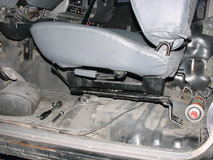

ich schreib nochmal zum Fortschritt der Toyo Aktion.

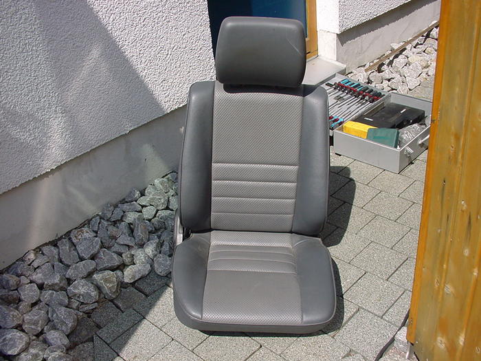

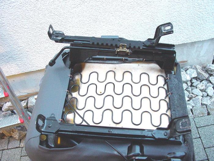

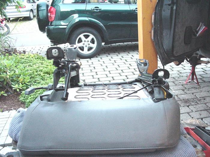

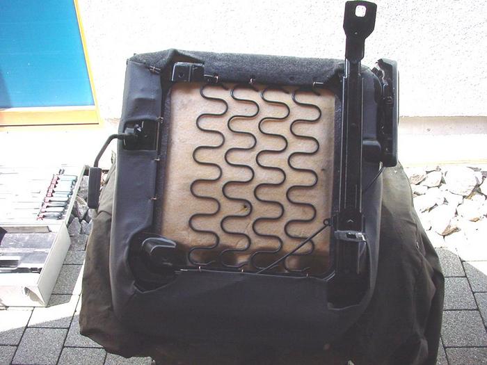

nachdem jetzt mittlerweile auch die rechte Seite geschweißt ist, sind pünktlich meine zwei Sitze gekommen.
Leider passen die nicht, obwohl es HZJ Sitze sind
Die Verschraubungen für die Konsolen sind bei den Dingern auf gleicher Höhe,
Die alten Sitze in diesem HZJ sind aber genauso wie bei meinem alten LJ auf verschiedenen Höhen, mein Problem heißt 68 mm
Thema lautet also:
Wir bauen uns Adapter für die Sitzkonsolen, natürlich wieder Low Budget und funktionell.

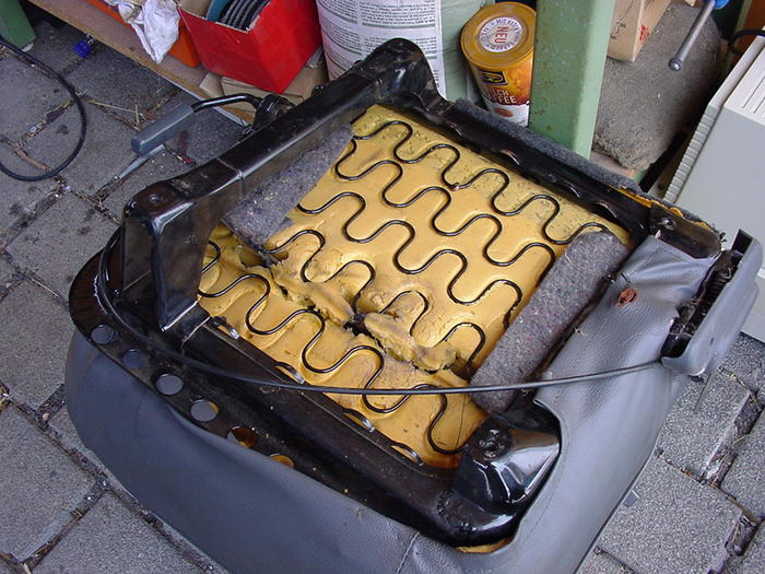

Hier zwei Bilder von den neuen Sitzen

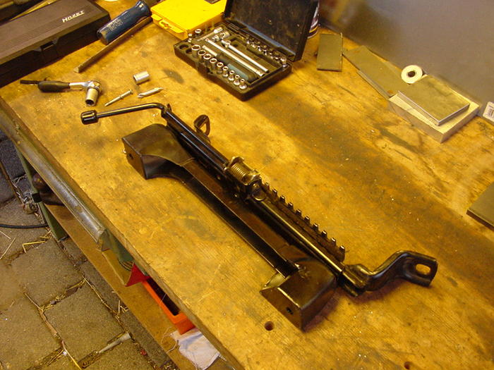

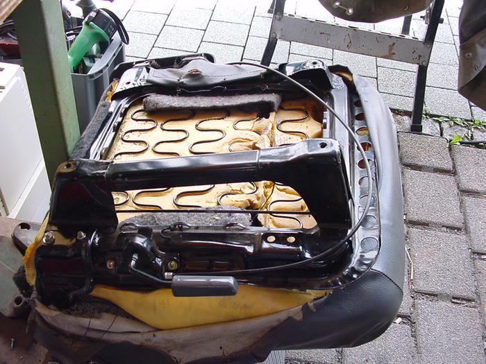

hier die alten Sitze die Aufnahmen liegen auf verschiedenen Höhen.

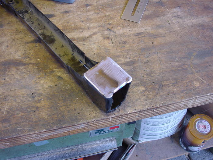

Das Maß wurde nach zahlreichen Messversuchen mit allen möglichen Messmitteln auf 68 mm ermittelt.

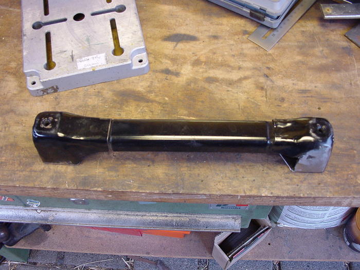

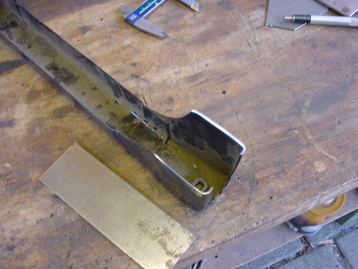

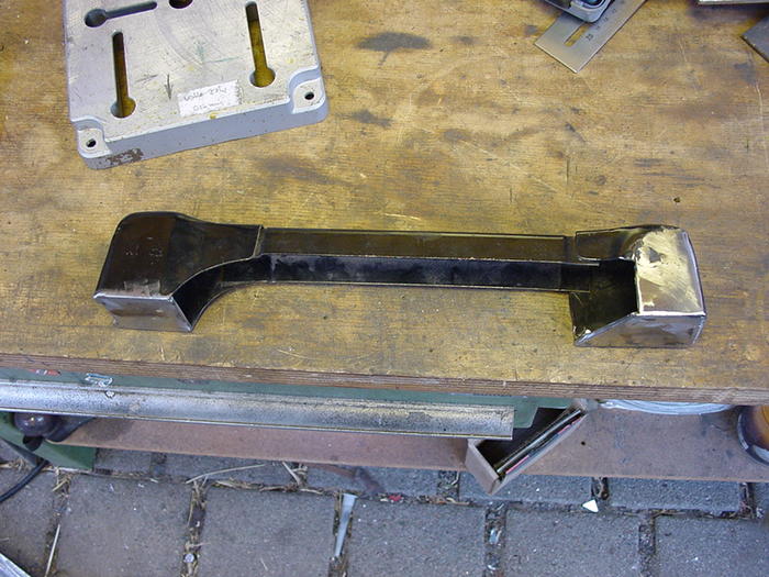

Jetzt die Bilder vom Bau der Konsole.

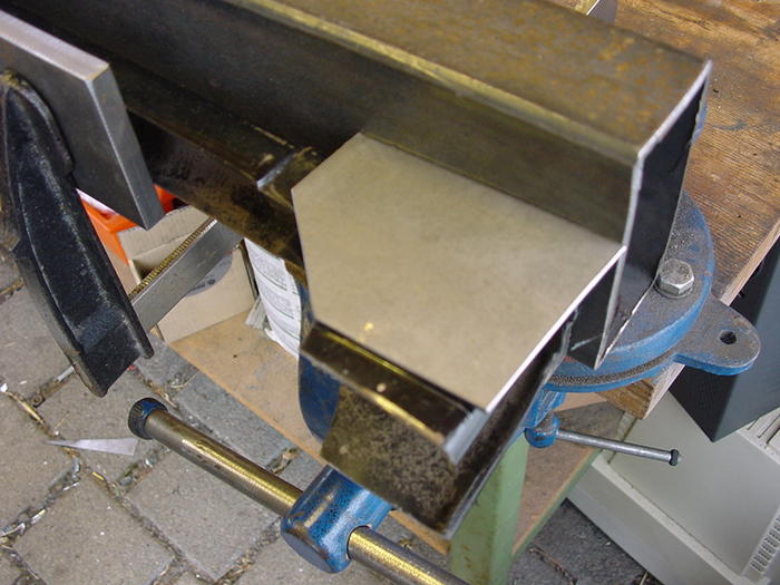

Da ich die Sitze nicht mehr zu gebrauchen waren, habe ich mir die höhere Seite des Gestells rausgeflext und vernünftig mit einem Vierkantrohr in den Schraubstock gespannt.

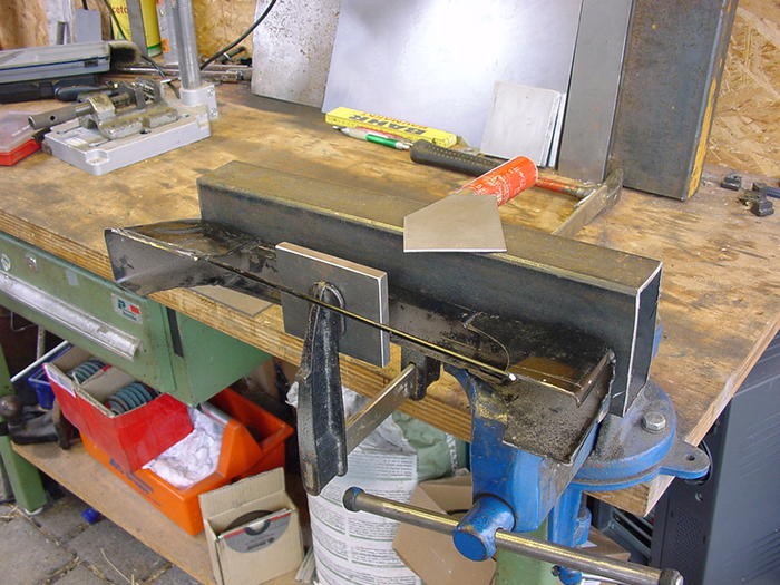

Dann habe ich mir eine Schablone mit dem Maß gebaut und sauber angerissen.
So konnte ich den Gestellrest auf die 68 mm bringen.
jetzt noch eine Platte eingeschweißt und die Schraubenbohrung herstellen. Durch die Bohrungen durch nach unten ins Blech gebohrt , dann stimmt auch der Stich.
Zum Schluß muss die Konsole noch im Fahrzeug angepasst werden , damit die beiden Schienen paralell laufen und sich der Sitz schön verschieben lässt.
Den oberen Teil am Sitzgestell kann man schon fest schrauben, den anderen nur handfest, der wird erst festgezogen , wenn die untere Aufnahme fest mit der Karosserie verbunden ist
Viel Spaß beim Nachbauen wünscht
Frank

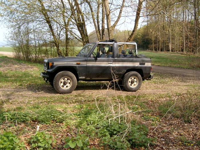

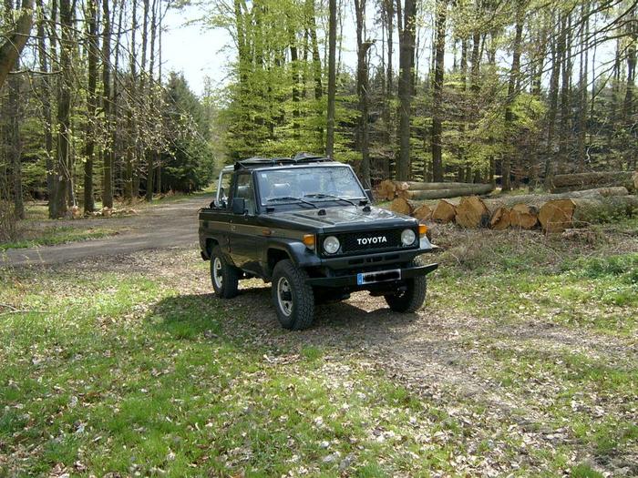

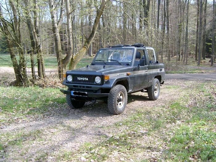

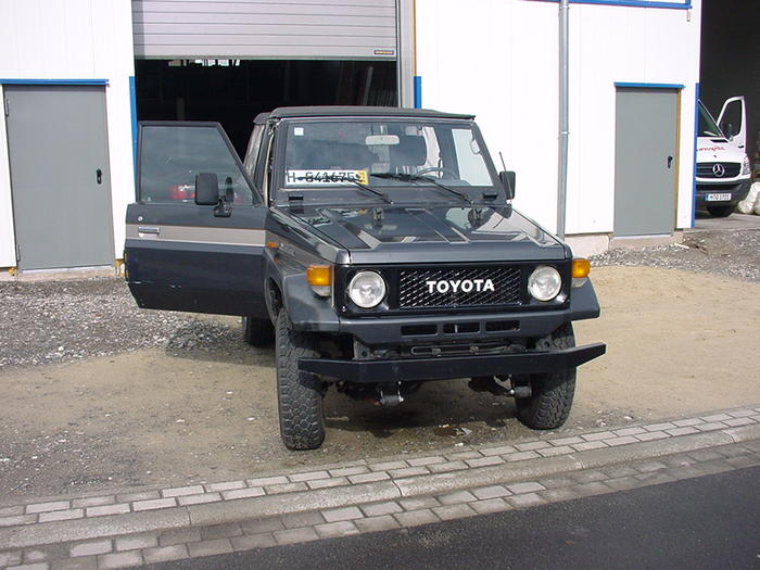

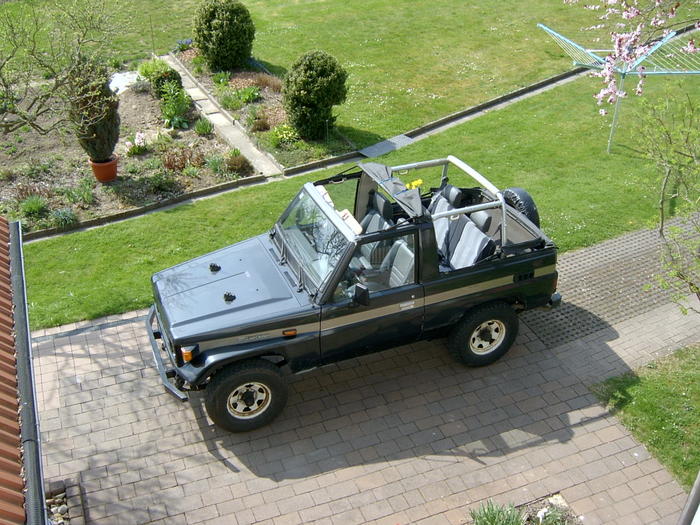

Es gibt Neues von meinem "Belgier"
Nach erfolgreicher Einzelabnahme und ebenso erfolgreicher Erstzulassung in Deutschland, darf der Ausländer jetzt auch bei uns auf die Straße.
viele Grüße an alle , die mir geholfen und mich unterstützt haben.
hier die ersten Bilder:
vier Bilder vom Ostersonntag, natürlich oben ohne. die Bereifung sind DUNLOP SP ROAD Gripper 235/85 16 auf Original Felge
hier noch ein Bild von meinem neuen Schrauberplatz. Ich habe mich in einer Schraubergemeinschaft eingemietet und darf jetzt in einer schönen Halle mit Hebebühne mitschrauben
wer Näheres zur Einzelabnahme eines solchen Fahrzeugs und zur Zulassung wissen möchte, kann mich gerne per PN kontaktieren.
So in groben Zügen sollte der Wagen im Originalzustand sein und technisch 200 % in Ordnung , da die Einzelabnahme viel schärfer, als eine HU abläuft.
Für die Zulassung ist es wiederum sehr wichtig, daß der Besitzstand des Wagens klar. Es wird eine KBA Abfrage durchgeführt und der Original-Kaufvertrag muss bei Zulassung vorgelegt werden .
Grüße Frank
