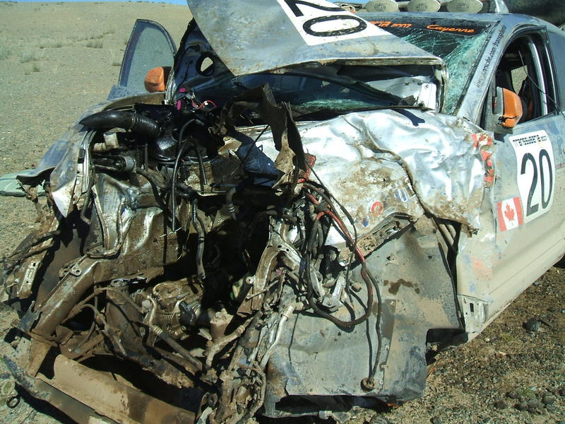

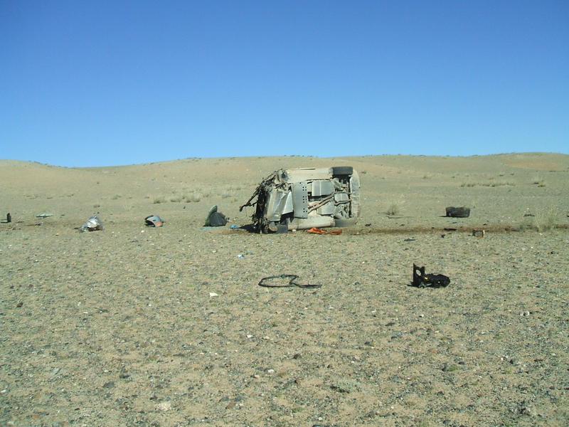

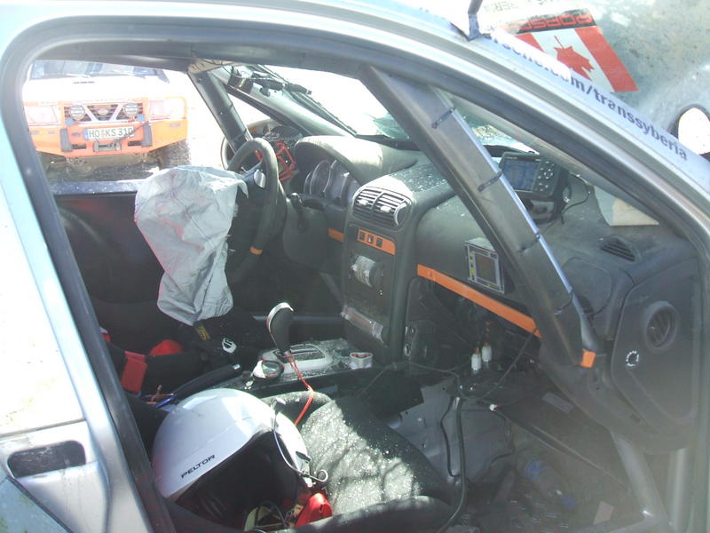

BeitragVerfasst am: 29.07.2008 12:08:14    Titel:

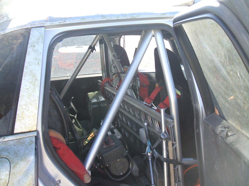

Guter Käfigbau ist eine Wissenschaft! Einfach nur ein paar Rohre aneinander zu schweissen ist da sicherlich nicht der richtige Weg wenn man bedenkt wieviel ein Käfig aushalten muss.
Im Eigenbau sind die meisten Käfige dann nicht wirklich viel billiger als ein gekaufter und auch komplett eingeschweisste Käfige von etablierten Firmen sind meist günstiger als man denkt.
Hier nur mal wieder ein paar Beispiele für gute Käfige...

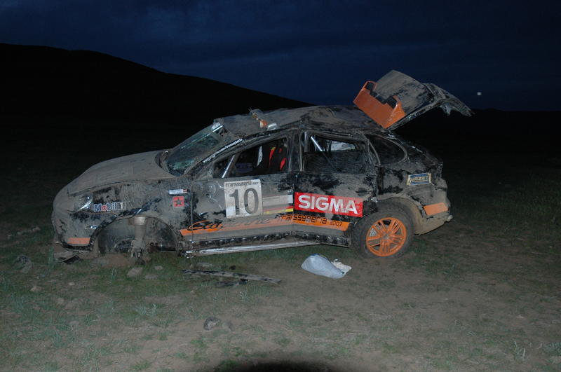

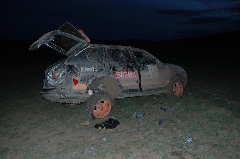

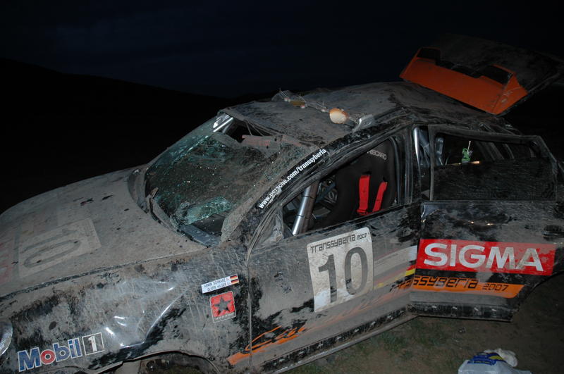

Kees Nierop und Lawrence Yap flogen bei der Transsyberia 2007 ca. 20m bevor sie das erste mal einschlugen...

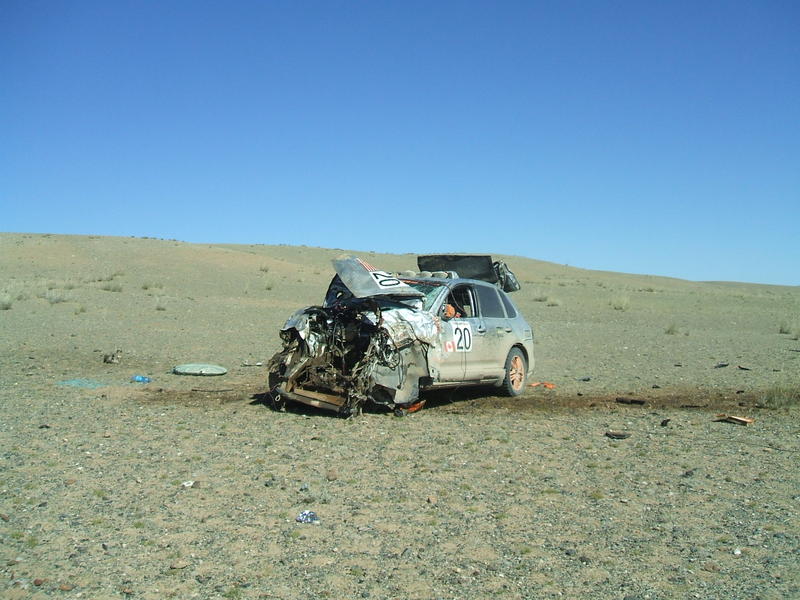

Armin Schwarz und Oliver Hilger überschlugen sich mehrfach nach vorne nachdem das heck bei über 150km/h nach dem durchfahren einer Querspur abhob...

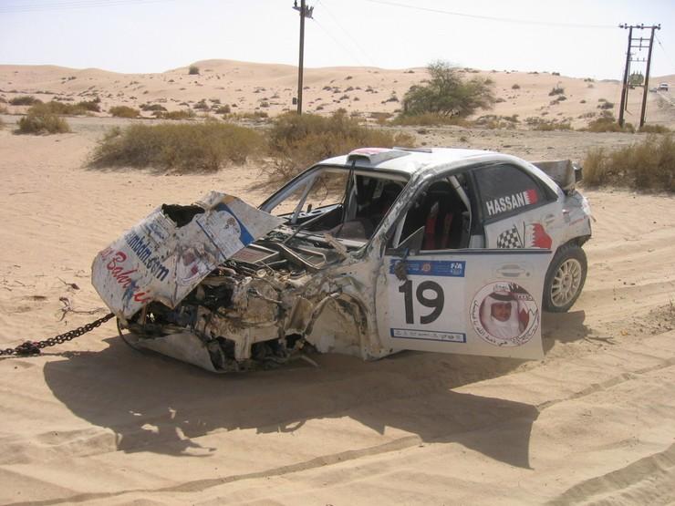

und noch ein zerstörter Wagen bei der UAE Desert Challenge...
Die FIA Vorgaben sind ein guter Anhaltspunkt und sonst wirklich einen der etablierten Händler und/oder Käfigbauer fragen, die Links gibts ja hier bereits im Forum.
