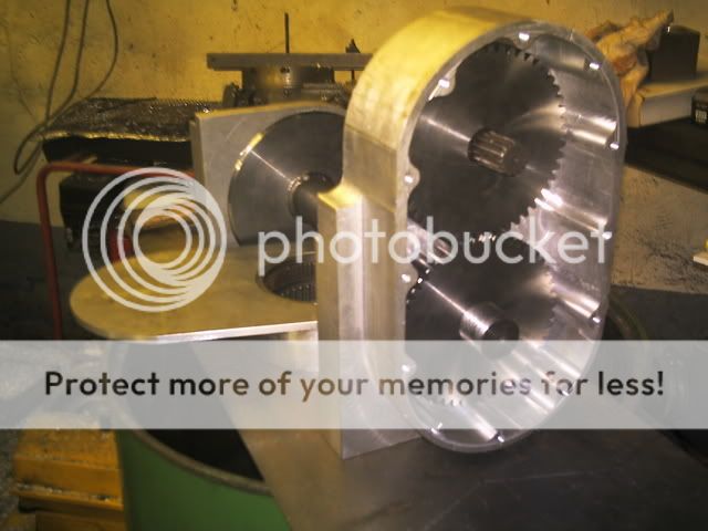

Übrigens...erste Teile der Winde sind fertig. Vertrau mir

Geht mittels Schneidringverschraubungen, kann auch 500 bar. Vertrau mir
Schaut schick aus. Ist da jetzt noch Untersetzung mit dran? Zahnräder gekauft, machen lassen, oder gebrauchte?

BeitragVerfasst am: 14.04.2009 20:46:59    Titel:
das schaut nach hävi dutti aus.
da bin ich ja mal gespannt.
....und das mit den kleinen schläuchen..ts...ts
willst du mit handsteuerventil arbeiten?
oder mit magnetventil?
...oder staubsaugermotor? Ätsch
