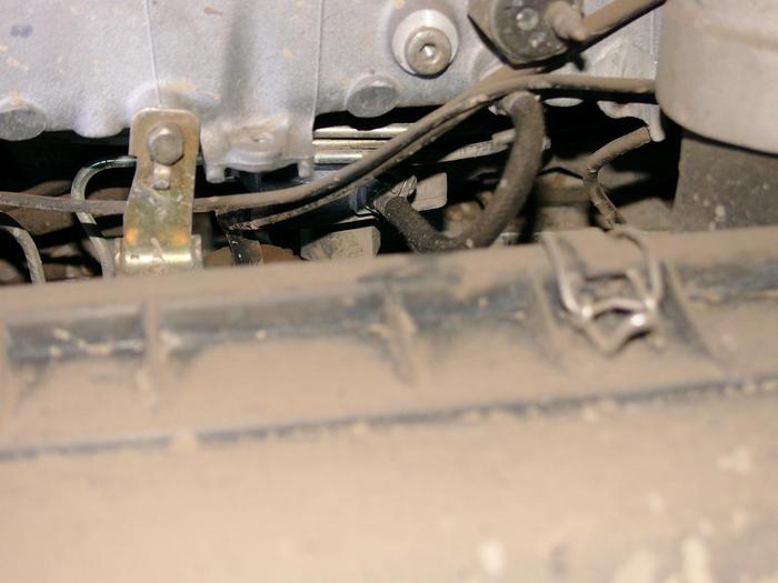

Sage mal, kannst Du mal ein Detailfoto von der ESP machen und mir zeigen, wo genau dort der Ladedruck angelegt wird? Die Verbindung fehlt mir noch. Ich denke an die Dose oben drauf, aber irgendwie fehlt da ein Schlauchnippel für.

Also ich bin gerade nicht beim Auto sondern noch im Büro aber ich schau mal ob ich heite Nacht noch ein Foto hinbekomme, wenn ich daheim bin. Wenn ich mich richtig erinnere geht dieser dünne Schlauch vom seitlichen Anschluß der ALDA-Dose direkt zum drübergelegenen Ansaugtrakt. Ich meine im Ansaugtrakt direkt über diesem Anschluß befindet sich noch ein Geber, wobei ich nicht weiß wofür der ist.

BeitragVerfasst am: 03.09.2008 23:46:32    Titel:
Hi Andreas,
hier nun mal ein Bild von der Verbindung ALDa-Dose zum Ansaugtrakt. Ich hoffe das hilft dir ein wenig weiter, wenn nicht mach ich morgen noch ein paar mehr Bilder im hellen oder du schaust dir das ganze am Wochenende im Mammutpark an.

BeitragVerfasst am: 03.09.2008 23:50:30    Titel:
Super, ich glaube das hilft mir schonmal weiter und erklärt die bisher etwas geringe Leistung. Ich denke mal ohne die Verbindung, fördert die ESP zu wenig Diesel und man fährt nur mit mehr Luft aber nicht mehr Gemisch (wobei das Wort beim Diesel ja nicht ganz richtig ist).
