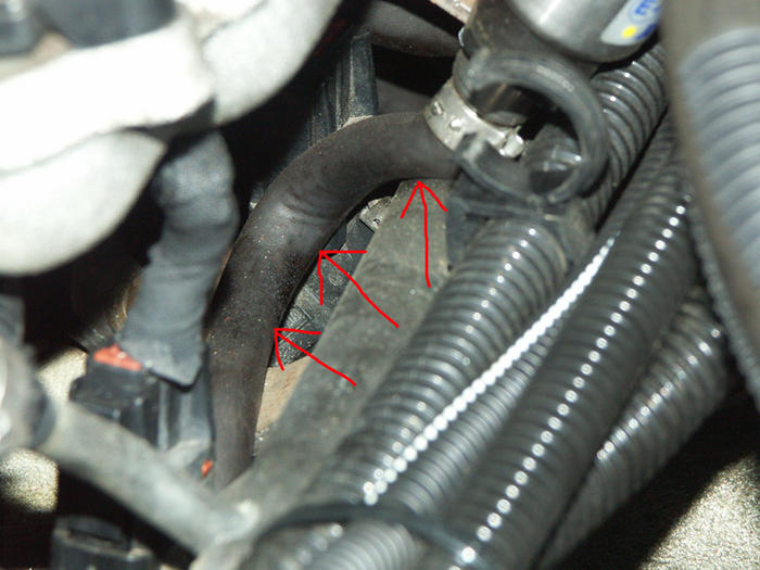

So :
sollte der Schlauch vom Rail zum Einblasnippel nicht verlegt sein.
Ggf. kann ich am Dienstag zeigen wie es richtig aussehen sollte YES
Holger

So, der Wagen ist abgeholt, die Gasleitungen anders verlegt, bei der Gelegenheit stellte sich heraus daß die Benzinleitung auch noch undicht war ...
Nun rennt die Kiste wie noch nie in ihrem Gasleben zuvor, zumindest auf dem kurzen Weg Werkstatt->Firma...
Wenn es so bleibt bin ich glücklich YES
