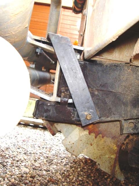

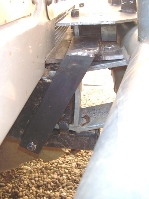

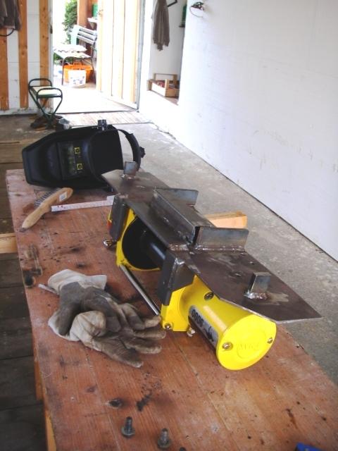

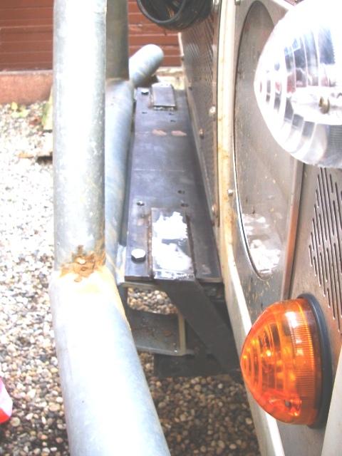

So, hier mal der Fortschritt in Bildern. Morgen kommen die Schrauben, am Feiertag wird verkabelt und wenn der Johannes das Seil rausrückt, dann häng ich den Defi am Samstag an nen Baum und guck mal was abreisst rotfl

...das mit dem schweissen klappt ja schon ganz gut!! Respekt
ich hätt den seitlichen 45°-flachstahl flacher und nach vorne an die stossstange geschweisst, dann wärs vom hebel her bissal besser und die kraft würd somit besser in den rahmen geleitet werden! Ätsch
ausser du ziehst hauptsächlich 45° zum himmel, dann is gut so!! rotfl rotfl
weiter so!! YES
BeitragVerfasst am: 01.10.2008 11:45:44    Titel:
seh ich bissl anders: die Winde zieht ja nur an den hinteren Schrauben (vorne drückt es). Somit ist DAS eigentlich o.k.... Grins
Eljot
benachbarter Haubenpopper
Wohnort: Bayern
BeitragVerfasst am: 01.10.2008 11:56:17    Titel:
...da hast du recht, wennst es als "drehmomentenstütze" siehst, is gut (vielleicht dann sogar etwas steiler)!! Respekt
ich betrachtete den horizontalen zug AN der ramme!! Hau mich, ich bin der Frühling
...also eine stütze nach oben (drehoment) und eine flach nach vorne für den zug mit wenig hebel! YES

ich hätte auch die seitliche stütze/hebel bis an die stossstange vorne geführt und mit dem U profil was am rahmen verschraubt ist verschweißt- rein intuitiv, in physik war ich schon immer nicht die leuchte, könnte es von den hebelkräften also nicht wirklich beurteilen

Danke Jungs, bin selbst gespannt wie es klappt. Ich hab gestern einen neuen Tschiep Wrangler gesehen. Da war ne Winde ca. 4 cm über dem Rahmen montiert auf ner recht massiven Stange, das hat mich beruhigt.
Ein Teil der Kraft wird ja auf die Stange übertragen, die untere Platte ist vorne mit der Stange verschraubt, daher wäre eine Abstützung nach vorne bedeutungslos. Aber wie gesagt, Versuch macht klug. Kann mir mal noch bitte einer sagen wie das Seil (Draht) an der Winde befestigt wird, oder gibt es gar ein Bild von?
