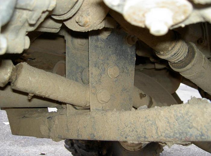

Mein erster geTÜVter SPOA hatte ich vor 5 Jahren, an einem 410er. War ohne D.m.s. und mit org. Federn fast nicht fahrbar. Die Tracktion im Gelände war durch die pendelnde Achse sehr schlecht. Org. Suzis sind mir davon gefahren. Wenn du ihn fertig hast, häng mal nen Camcorder unter den Suzi und dreh ne Runde. Du wirst nen Schock bekommen.
Da du am schweißen bist, würde ich zu mindest die Halter an Rahmen und Achsen schon mal vorsehen.
Habs bei mir so gelöst.
Die Kräfte die auf die Achsen wirken sind so enorm, das sich die vordere Stütze in der Mitte verbogen hat. 38er Rohr, nahtlos gezogen, 3mm stark.
Die mittlere Aufhängung hab ich nicht optimal gelöst, da sie noch zu tief sitzt. Werde ich noch ändern.
Hinten mit Vitara-Achse, ca 5cm pro Seite breiter.
GR_uß, Thorsten

@ team-wildsau: wie siehts den beim 1. bild wegen der ölwanne beim verschränken aus, dürfte ziemlich knap sein oder
BeitragVerfasst am: 21.12.2008 14:54:20    Titel:

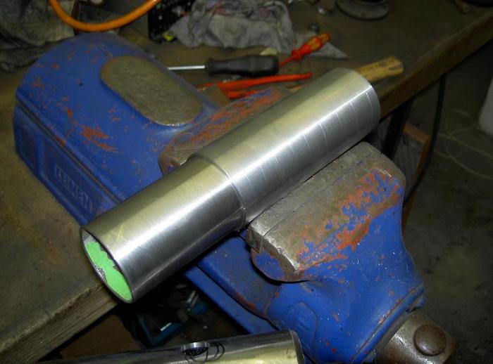

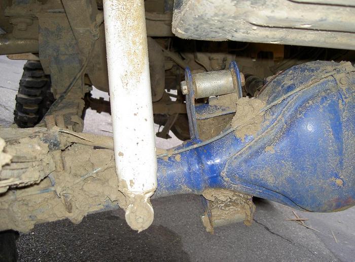

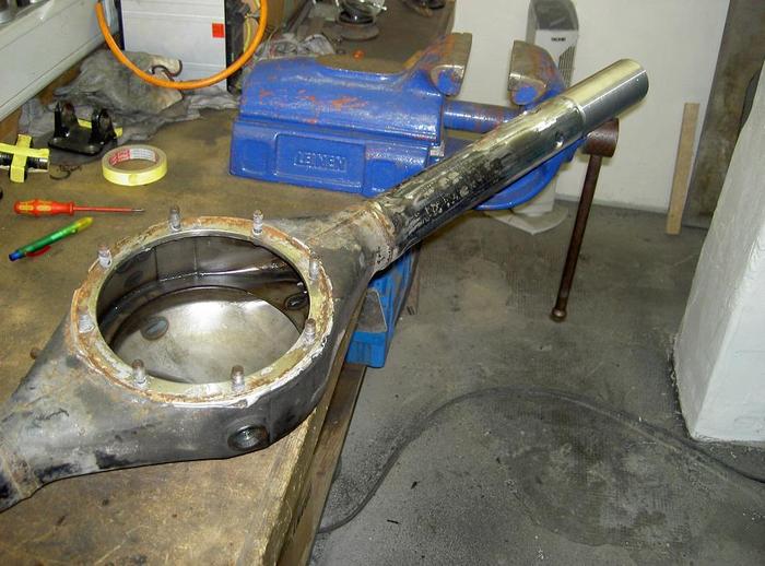

Hat vorne genug Luft. Schau mal bei Rocky-Road.com. Die Variante hab ich erst für einen Kumpel gebaut. Hat den Vorteil das du die Stütze immer wieder einstellen kannst, egal was kommt.
Würde es vorne nicht mehr versetzt bauen.
Die Hinterachse hat vor und Nachteile.
Vorteile:
1. Diff. sehr viel stabieler!
2. Kippsicherer am Hang
3. bessere Verschränkung
Nachteile:
1. Diff. sitzt mittig. Hab die Achsrohre abgetrennt und dir re. Seite nach li. und die li. Seite nach re. verschweist. Steckachsen passen.
2. weniger Bodenfreiheit durch dickere Achsrohre und Diff. Gehäuse
3. durch die Breitere Achse kannst du beim Trial keinen Blumentopf mehr gewinnen
Das Problem mit dem versatz vom Diff.-Gehäuse löse ich bei der neuen Achse mit einer Verlängerung.

ist aber eigentlich egal ob das Diff in der mitte sitzt oder rechts. im schlimmsten fall brauchst halt dann noch einen kardanspacer aber das wars dann auch schon
