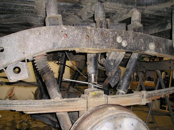

MD21 hat folgendes geschrieben:
Hallo. Hab mal ein paar Fotos gemacht vom derzeitigen Stand des Umbaus.
könnst du noch mal bilder der unteren aufnahme posten, sieht sehr interessant aus.

BeitragVerfasst am: 17.03.2009 10:15:27    Titel: Dämpfung
Fotos kann ich erst wieder am Wochenende machen. Kann vielleicht mal erklären wie das hinten mit den Stoßdämpfern gemacht ist. Die zwei orginalen Dämpfer wurden durch zwei Trailmasterdämpfer (alte Serie) ersetzt, zwecks der Höherlegung der Karosse. Danach wurden in einem bestimmten Winkel noch jeweils 2 Dämpfer aus dem Robur ( Kleinlkw aus dem ehem. sozialistischen Ausland) montiert. Bezeichnung LO2000. Warum haben wir das so gemacht?? Die Roburdämpfer sind sehr preiswert in der Anschaffung. Desweiteren sind sie sehr stabil und langlebig. Naja und durch diese Konstruktion kann ich je nach Zuladung (Fahrzeug wird noch anderweitig eingesetzt) das Dämpfungsverhalten wesentlich verändern.An der Vorderachse ist jeweils noch ein Stoßdämpfer aus dem Robur verbaut (LO2500).Was noch nicht ganz ausreift ist, ist die Aufnahmehalterung.Aber wir sind dran an diesen Problem YES Ansonsten ist das ne kleine, feine Alternative zu den teuren Fahrwerken. Grins

Was kostet denn so ein Robur Dämpfer? Wie sehen Druck- und Zugstufe aus?

BeitragVerfasst am: 17.03.2009 10:30:29    Titel:
Moin. Kommt auf deinen E-Teile Dealer an. Ich beziehe sie für 18 Euro das Stück. Zug und Druckstufe sind straff ausgelegt.Man kann da auch nix einstellen. Sind halt aus einen Kleinlkw. Für einen Samurei oder ähnliches sind sie , so glaube ich, zu hart. Da der MD21 aber ca 2,1to auf die Waage bringt, funktioniert es hier eigentlich ganz gut. Jedoch wurde das ganze Gedöns noch nie so beansprucht wie es auf der Breslau der Fall sein wird. Ist ja gut möglich,das sich das ganze Zeromon schon im Prolog in seine Einzelteil auflöst. Unser Schweißgerät wird wohl auf der Breslau ein enger Vetrauter werden Supi

BeitragVerfasst am: 17.03.2009 10:31:28    Titel:
18 Euro sind ein guter Preis Ja
Hoffen wir mal, dass sie ihren Dienst verrichten und die Aufnahmen auch.

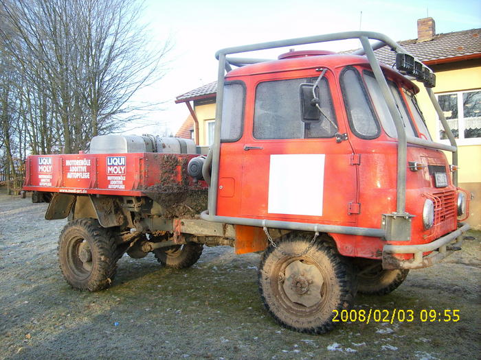

BeitragVerfasst am: 17.03.2009 16:20:29    Titel: Re: Dämpfung
2 Dämpfer aus dem Robur ( Kleinlkw aus dem ehem. sozialistischen Ausland) montiert. Bezeichnung LO2000.Ansonsten ist das ne kleine, feine Alternative zu den teuren Fahrwerken. Grins
ich weiß was ein robur is guck :

happyend3
Wohnort: zürich
1. einige
BeitragVerfasst am: 19.03.2009 19:14:18    Titel:
DAS ist ein Robur????
Laut gewissen Aussagen, soll der noch bescheidener sein als ein Grand Cherokee für die DB.
Jetzt weiss ich was er damit gemeint hat...... rotfl rotfl
wer wind saet, wird sturm ernten
BeitragVerfasst am: 19.03.2009 19:29:16    Titel:
und auch hier häng ich dir am kragen .....
DIESER robur hat das ZIEL schon mal gesehen . :)
m.E. mit einer der besten RoBuR'e (aufbau, zustand, tauglichkeit) die ich kenne .
die jungs die den wiederaufgebaut haben , haben meinen absoluten RESPEKT !
ausser seiner untauglichkeit für ne breslau (das fahrwerk und die derzeitige winde) ein wunderschönes kfz.
die bezeichnung lautet LO 2002 . die stossdämpfer in jedem modell gleich . (wobei mir die wahl der dämpfer hinsichtlich des md21 bissl komisch vorkommt da der robur ein 5.5 - 5.8 to ist )
WEITERMACHEN !
tssss..... sozialistisches ausland .... soso Wut
MD21
Wohnort: Wolkenstein
...und hat diesen Thread vor 6260 Tagen gestartet!
1. Nissan MD 21 2,7TD Kadett Combo
BeitragVerfasst am: 19.03.2009 21:09:57    Titel:
Hallo Polaris. Mir ist schon bewusst das dieses Fahrzeug in Zittau entwickelt und hergestellt wurde Winke Winke Winke Winke Jedoch gibt es insgesamt 6 verschiedene Dämpfer die in den insgesamt 16 Ausführungsvarianten eingebaut waren. Diese Infos hab ich leider nicht von Google sondenr von meinem Großvater.( ehem. Mitglied Entwicklung) Und ja die Dämpfer LO 2000 vom Hersteller IFA funktionieren im MD21.Natürlich gibt es Unterschiede zwischen diesen Dämpfer und Dämpfern die vielleicht 1000 Euro kosten. Aber wir haben keine großen Ansprüche zwecks dem Fahrkomfort und der damit verbunden perfekten Dämpfung. Es geht halt manchmal auch mit wenig Geld was zu bauen YES 2004 bin ich mit Enrico Knobloch in einem 813 Tatra bei der DB gestartet und nicht im Ziel angekommen.Daher ziehe ich und mein Großvater den Hut vor der Roburmannschaft 2008 die mit wenigen techn. Mitteln ins Ziel gekommen ist. Respekt
Wir wollen ja nur en bißchen Spaß haben !!!!

BeitragVerfasst am: 19.03.2009 21:32:29    Titel:
Habe ich jetzt eine Gedächnisslücke Obskur
2008 Robur? Ziel? Obskur
2006 Uni Dresden Unsicher
BeitragVerfasst am: 19.03.2009 21:45:58    Titel:
ja wenn das dein grossväterchen sagt ... wird das wohl stimmen . (würde mich gern mal mit ihm unterhalten ... aus EHRLICHEM interesse)
ABER : nach meinen bescheidenen infos zu folge ... gab es beim robur in der normalvariante nur 2 dämpfer , den A3 220-250/50 und den A4 220-320/50
die herstellerbezeichnung IFA ist nicht ganz richtig , da IFA der name des gesamten kombinates war. ALLES im fahrzeugbau war IFA .
ausserdem waren es wesentlich mehr verschieden typen und varianten , so 1984 37 grundvarianten mit 46 modifikationen (so ziemlich das max) .
eine bezeichnung lo 2000 gab es nicht . (richtig LO 2002 , das wäre aber kein BUS sondern ein allradmodell )
ja , der tatra .... der war echt heiss und immer gut sichtbar , auch ohne leuchtkanone :)
@tk: öhmmmmm ... der rote ist doch ins ziel gekommen oder nicht ???? oder haben die wechem dem rahmenbruch aufgegeben ????
jetzt wenn du es sagst .... stimmt da war was .....
jetzt nehm mir nicht die luft raus .... das schweizermännlein wird ja ganz kirre bei dem hinundher ...
wir einigen uns drauf : er ist angekommen . ok ???
meinetwegen kostet mich das halt so ne scheiss schokomilch .... oder doch lieber ein bier ???
