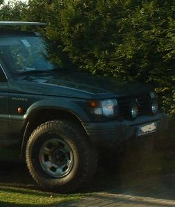

Danke für eure Meinung!
Zur Bereifung:
Ich habe ein gutes Angebot für 265/70/16 Bridgestone Dueller
auf Stahlfelgen 8x16 erhalten. Wie ist eure Meinung dazu / Erfahrung damit?
http://www.abload.de/image.php?img=dueller_breit1hr61.jpg
http://www.abload.de/image.php?img=dueller_breit286rg.jpg
http://www.abload.de/image.php?img=nissanbreit18ctv.jpg
Es sind Räder vom Nissan Patrol. Ist es Frevel, die auf einen Mitsu Pajero zu bauen? Unsicher
Gruß Lars

BeitragVerfasst am: 22.03.2009 14:05:31    Titel:
Was sagt der Onkel TÜV dazu?
Nissan Patrol Felgen auf einen Pajero! Was für eine ET haben die?
Gruß, Frederick

BeitragVerfasst am: 22.03.2009 14:19:25    Titel:
Moin
Ich kenne einen ehemaligen V20 Besitzer der hatte auch Nissanfelgen in 16 Zoll drauf.
Sogar mit 285/75R16.
Wenn du ein Datenblatt zu den Felgen hast oder der Tüvler Lust hat ein solches rauszusuchen könnte es klappen.
Aber vorher mit dem Prüfer des Vertrauens schnacken.
Nur die Frage.
Warum von Alu auf Stahl wechseln?
Und würden dann nicht 265/75R15 Dueller günstiger als die Felgenkombi mit Eintragungsstress?
Es sei denn du willst irgentwann mal 265/75R16 fahren.
Dann kann man so natürlich schon mal den Grundstock legen.
Gruß Mario

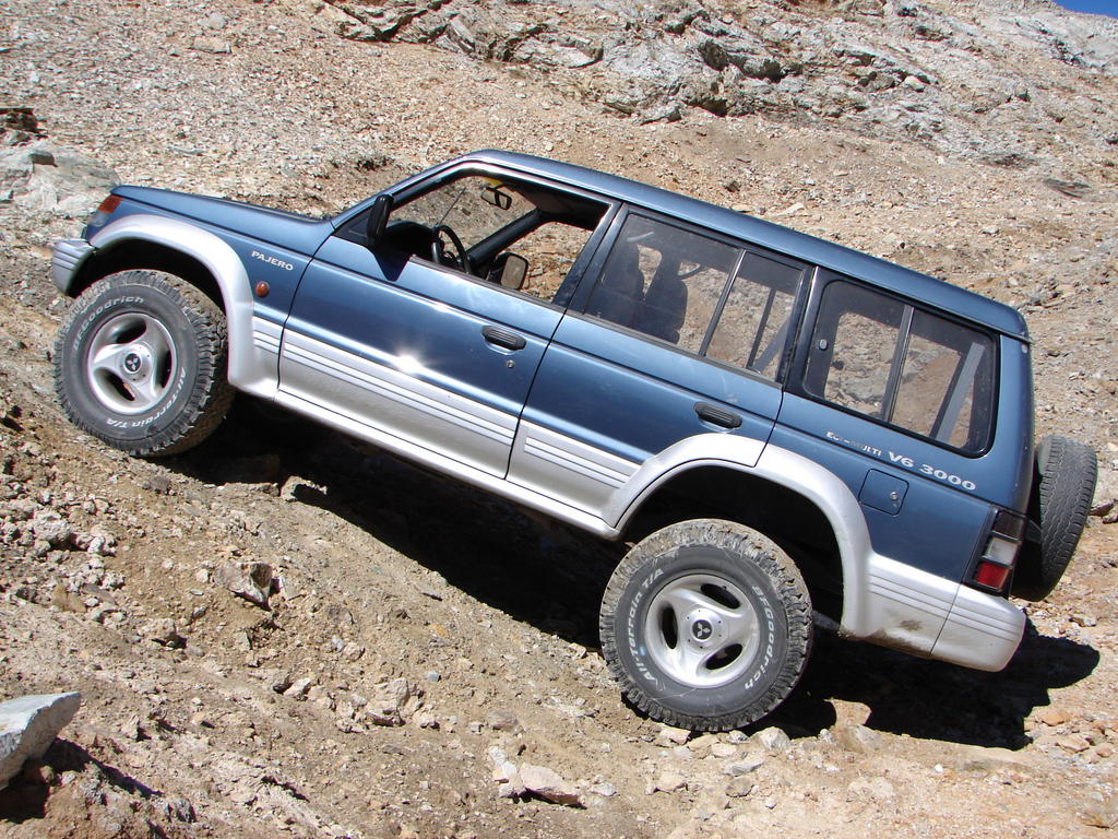

BeitragVerfasst am: 22.03.2009 15:59:33    Titel:
Servus
Auf meinem ehemaligen V20 hatte ich schon 285/75 16 auf 8x16 Alu`s drauf.
Damit das passte , wurde vorne die Drehstabfeder etwa 3cm hoch gedreht und hinten 5cm längere Federn eingebaut , sonst nicht`s.
Bei meinem jetzigen V20 wird wieder die gleiche Dimension dran geschraubt.
Und dann geht auch mit dem langen V20 einiges im Gelände
Ob es jetzt Reisen im Piemont oder Ligurien waren , oder im Offroadpark Langenaltheim , durchgekommen bin ich bis jetzt überall Winke Winke

BeitragVerfasst am: 22.03.2009 16:37:17    Titel:
Die Nissan Felgen haben ET10.
Ich möchte (vorerst) nichts am Fahrzeug ändern.
Könn ich die Nissan felgen anbauen und damit zum TÜV fahren um sie
eintragen zu lassen, oder zieht der Prüfer die Augenbrauen hoch?
Z.Z. habe ich Winter und Sommerreifen.
Umziehen kostet 50 Euro und die Winterreifen sind fällig (die Sommerreifen sind noch sehr gut...)
Oder gibt es den Universalreifen, so dass ich mir das Wechseln komplett sparen kann?
Fragen über Fragen, aber ihr helft mir prima! Winke Winke
Gruß Lars

BeitragVerfasst am: 22.03.2009 21:08:00    Titel:
Moin
Ne den Universalreifen gibt es nicht.
Man muß schon einen Satz Sommer und Winterreifen haben.
Und einen Satz für's harte Gelände.
Wenn man wirklich überall auf der sicheren Seite sein will,
muß man zu jedem Anlass den Spezialisten haben.
Ich hab mich beim Sommereifen für einne Allrounder in Punkto Straße und Gelände entschieden, den BF Goodrich All Terrain.
Wenn man nun etwas unfernünftiger ist, und man bedenkt das man im Norden wohnt, wie wir.
Man dann noch bedenkt, das wir nur ein paar Tage Schnee hatten,
dann müßte man eigentlich mit dem Goodrich das ganze Jahr auskommen.
Zudem hat er eine ,gerade, so weiche Gummimischung,
was ihm sogar das "Schneeflocke in Berg" Symbol beschert hat.
Was landläufig als das Erkennungsmerkmal für einen echten Winterreifen gilt.
Ansonsten, Nissanfelgen kaufen , zum Tüv fahren.
Tüv wird eintragen oder nicht.
Wenn nicht, weiter Nissanfelgen fahren und die Papiere zusammentragen die Tüv sehen will.
Sollte gehen, frag sonst auch mal Chrissy hier aus dem Forum,
glaub der weiß einieges über die Nissan's. Zwinker
Zudem ET 10 haben die original Alu's auch.
Reifen sind in dem Sinne technisch wie die originalen.
Haben ja auch quasi den selben Umfang und selbe Breite.
Geht halt nur um die Tragfähigkeit, damit der Tüver gut schlafen kann.
Frag Crissy nach den Daten.
Gruß Mario
