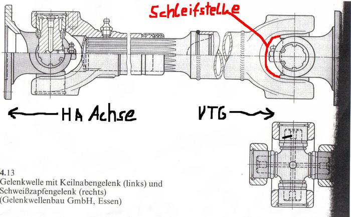

hast du den FL oder der älteren. Beim FL solls ja schon ab 2,5 probleme geben und beim vorgänger nicht. aber so hät ich mir des auch gedacht das ich es erst mal mit achskeilen probier und dann kann ich immernoch was machen. kannst du mir vieleicht bilder schicken wie du des genau meinst?

BeitragVerfasst am: 16.03.2009 21:45:45    Titel:
hier mal ne schnelle grobe-plumpe zeichnung: rotfl
wenn du die welle ausgebaut hast und packst die mit der hand und knickst
sie in sämtliche richtungen wirst du merken was ich meine Vertrau mir
machst du es nicht wirst du spätestens beim abbremsen starke vibrationen und geräusche haben Ja
ich hab bj.95 kein Facelift Vertrau mir
