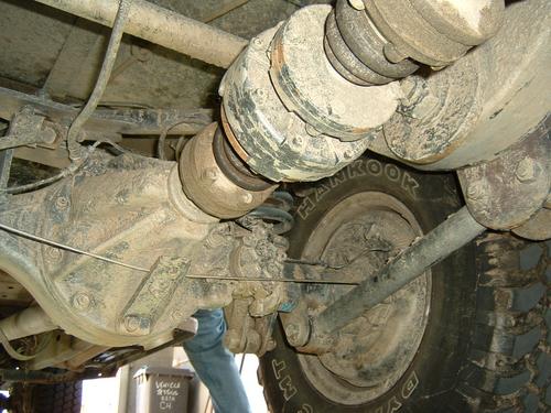

und aus Icland habe ich das hier
da hat man das hintere Achsgehäuse abgeschnitten und ein zweites Diffgehäuse nur mit Triebling auf geschraubt
und zwichen den Achsen eine Rutschkupplung gebaut
Die Idee hatte ich und dann wieder gelöscht, der zweite Triebling hätte dann doch eine andere Drehrichtung.
denke die Idee von Falk ist am leichtesten zu realiesieren, Hersteller für Kegel/Tellerrad sollte es D-Land doch geben die auch auf Kundenwünsche eingehen.

Dirtrider
1. Nissan MD21
BeitragVerfasst am: 11.05.2009 10:52:21    Titel:
ChevyK30 hat folgendes geschrieben:
Torsten hat folgendes geschrieben:
... wird das Differenzialgehäuse der 2. HA gedreht - (Triebling auf der anderen Seite vom Tellerrad) - dann paßt's wieder. Ja

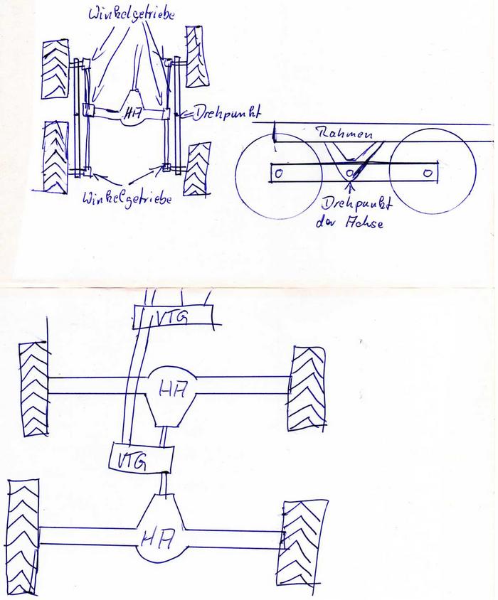

Sind jetzt nicht grad technische Zeichnungen und vielleicht auch Blödsinn, aber diese 2 Varianten würden mir dazu einfallen...
RebelHeart
...a weng standesgemäß!
Wohnort: Schmidmühlen
BeitragVerfasst am: 11.05.2009 21:43:02    Titel:
Bei Variante 1 könnte man den Drehpunkt noch unter Blattfedern setzen, fällt mir grad noch ein... Wie sich sowas aufs Fahrverhalten auswirkt... keine Ahnung... Obskur
