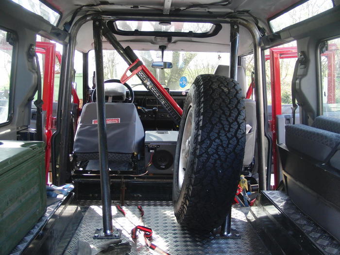

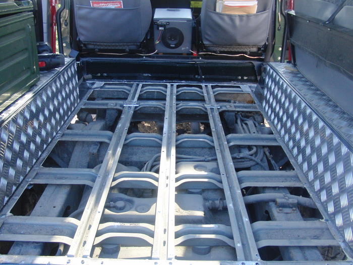

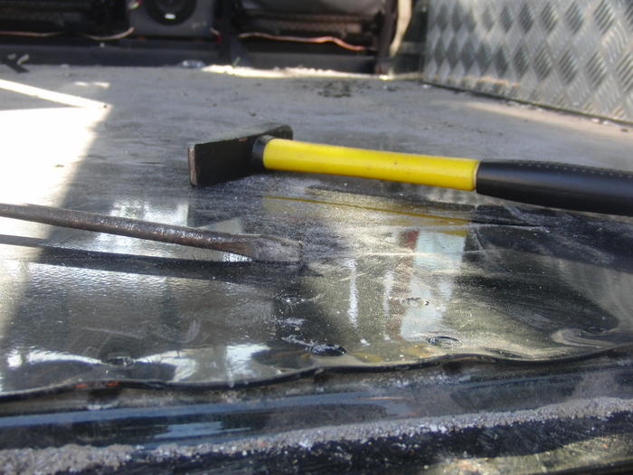

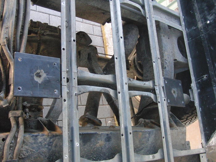

BeitragVerfasst am: 20.05.2010 23:01:36    Titel: bastelstunde

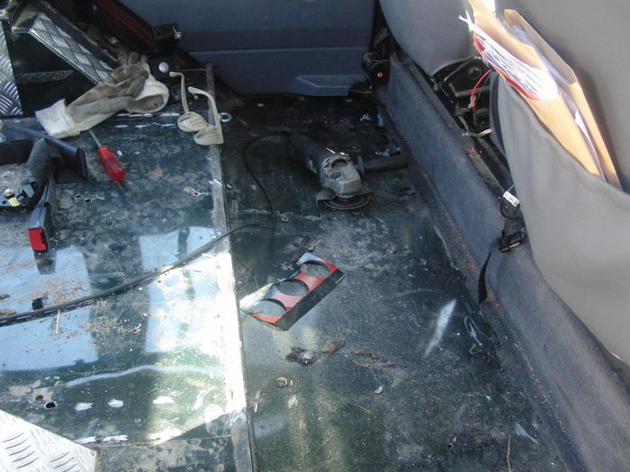

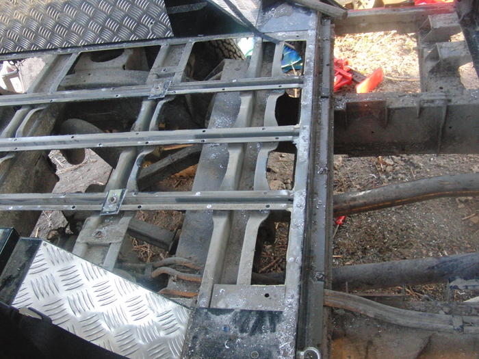

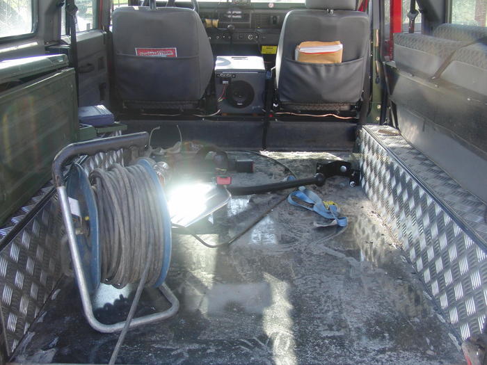

So nach längerem Überlegen wie ich KI M einstezen könnte hab ich mich dazu entschlossen, den Innenausbau zu entfernen um mein Auto vielseiter mißhandeln zu können Supi
Also Innenausbau raus
und Bodenbleche entfernt.
Naja aber das Blech war zäher als erwartet und sehr oft angeschweißt :-(
Warum die Bleche raus sollen??
Damit das hier vernünftig mit dem Rahmen verbunden werden kann
außerdem ist Riffelblech pflegeleichter und Kratzer fallen nicht so auf.

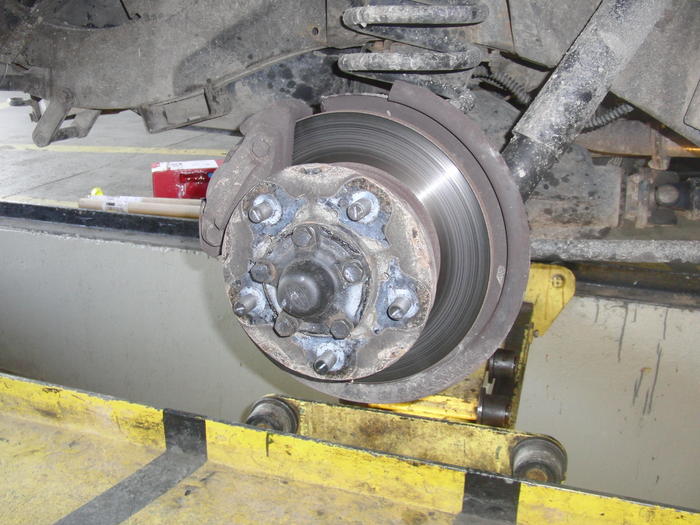

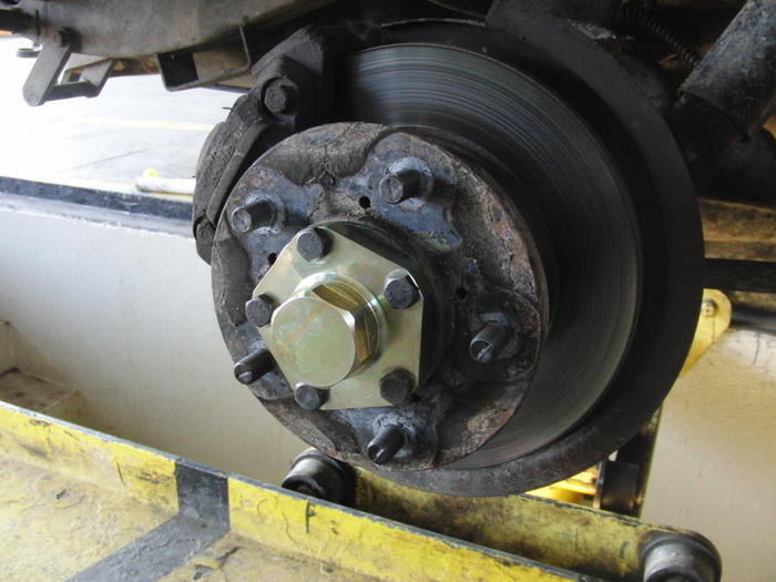

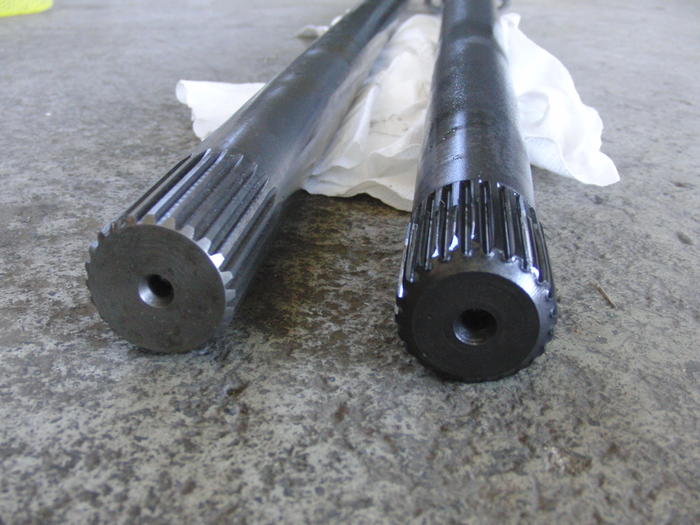

BeitragVerfasst am: 20.05.2010 23:14:32    Titel: Steckachsen gewechselt

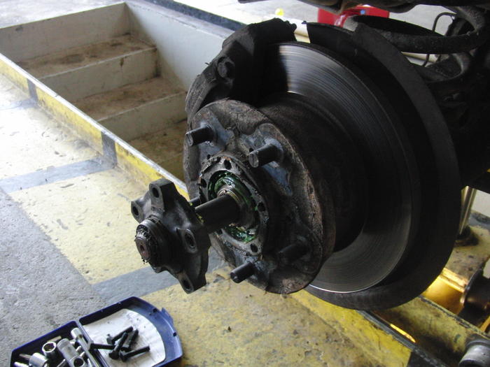

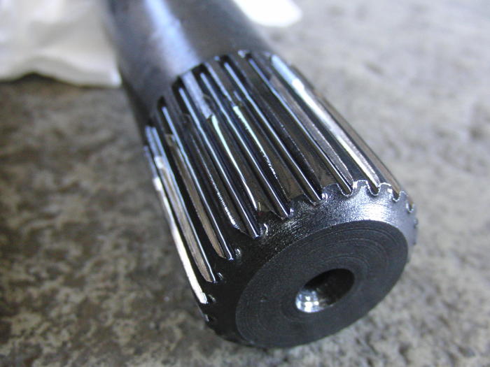

So da ja hinten ne Detroit Locker rein kam hab ich heute auch mal die Steckachsen und Mitnehmer gewechselt.
Das ging einfacher als gedacht YES
Räder abgebaut und 5 Scharuben am Mitnehmer gelöst
Steckachse samt Mitnehmer gezogen,
links neu rechts alt,
alt
neue Steckachse rein, an der Verzahnung beim Mitnehemer eingefettet, Mitnehmer mit neuer Papierdichtung drauf + Sprengring und rein damit.
Die 5 Schrauben vom Mitnehemer mit mittelfester Schraubensicherung rein und mit 65Nm angezogen. Am Schluss noch die riesige Mutter drauf und fertig Smile

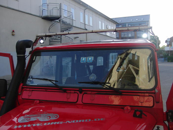

BeitragVerfasst am: 24.05.2010 17:54:55    Titel:
Da jetzt die neuen "Vorfeldbeleuchter" angekommen sind hab ich die gleich mal verbastelt.
Keine Angst sobalt der Käfig aussen weitergebruzzelt wird kommen die da ran.
