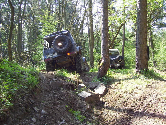

ketten sind mein lieblingsthema! YES
sind auf jedem profil eine verbesserung (auch mit simex), zumindest wenn es ordentliche traktionsketten mit extrastegen in der mitte sind.
sogar im trockenen (siehe foto unten) gehts besser, im matsch, eis und schnee sind es welten...
