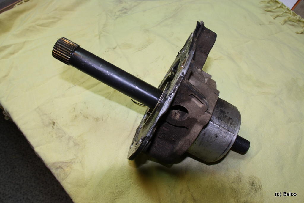

@Rainer
Ich würde ungern die ganze Welle zerlegen wenn ich nur an das Diff ranmuss.
Eine Überholung des Getriebes ist ja nicht nötig, soweit ich das beurteilen kann.
Auch die Vorgeschichte des Diffs spricht gegen eine Überholung, da diese vor ca. 80Tkm gemacht wurde.
Im WHB wird die ganze Welle vom hinteren Ausgangsflansch her zerlegt und am Ende kommt erst das Diff dran.
Könnte ja sein das es von der anderen Seite aus nicht funktioniert.
Das war die Frage.
Oder hab ich da einen Denkfehler

BeitragVerfasst am: 04.12.2009 18:40:21    Titel:
@Rainer
Das war die Frage.
Ok, klar.
Ich kanns nur noch aus dunkler Erinnerung sagen, und weil, wenn wir die Getriebe gemacht haben, dann waren entweder die Schaltmuffe oder die Lager kaputt. Dann musste sowieso alles auseinander.
Aber, wenn Du Dir die Bilder ansiehst:
dann bildet jede Diff-Hälfte eine separate Einheit:
Und die Wellen sind durchgängig, also kann es keine andere Verbindung als den teilbaren Diff-Käfig geben.
Gruß Rainer

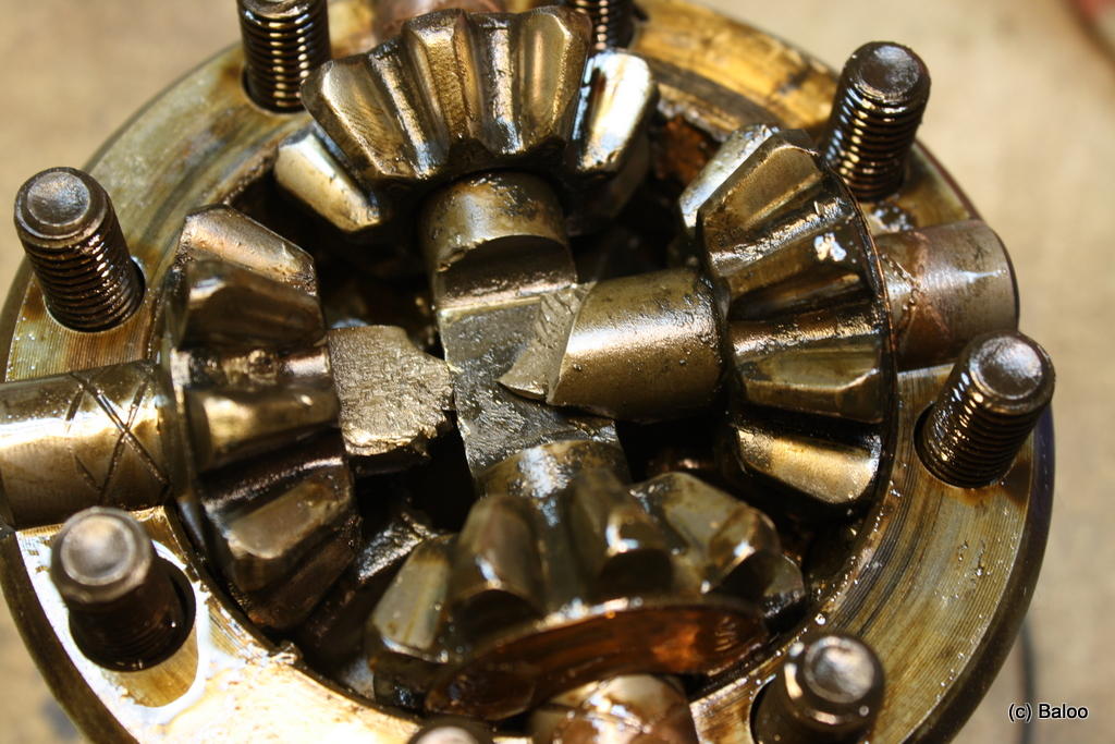

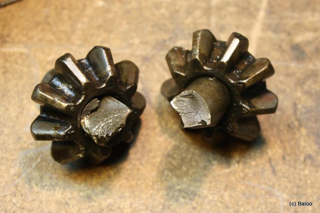

Es geht wie ich es mir dachte ... YES
Das Diff ist offen.
Ergebnis: Die Innereien müsse neu.
Eine Querwelle/Herzbolzen gebrochen
Ein Planetenrad bebrochen
BeitragVerfasst am: 06.12.2009 00:34:08    Titel:
Huch, brachiale Gewalt. Unsicher
Die Kupferschalen hats ja auch zerlegt. Das Diff hat wohl doch was hinter sich? Unsicher

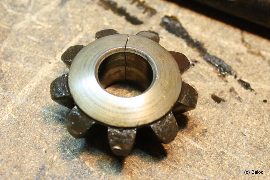

BeitragVerfasst am: 06.12.2009 00:36:54    Titel:
Von den Kupferscheiben (Wölbscheiben aussen auf den Planetenrädern) sind nur noch drei da.

BeitragVerfasst am: 06.12.2009 09:40:02    Titel:
Das Diff ist offen.
Wie hat sich das geäussert? Nur im Gelände oder auch im "normalen" Fahrbetrieb?
Gruß Rainer

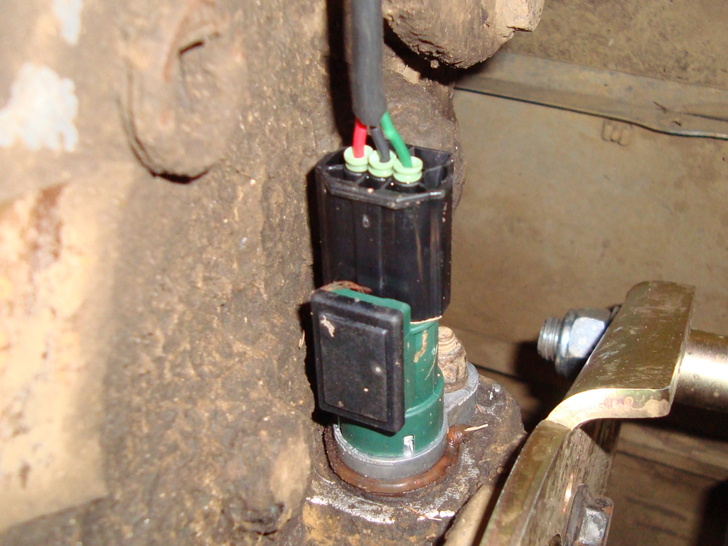

BeitragVerfasst am: 19.04.2010 07:32:45    Titel:
Das Defender VTG vom TD5 hat ja keine Tachowelle sondern einen Sensor am hinteren Abgang des VTGs.
Das Disco VTG das ich gerade für den Defender aufbaue hat diesen Sensor nicht.
Jetzt hab ich ein altes range VTG organisiert (Danke Grafe/Flashman) um rauszufinden das an diesem VTG
der Tacho noch per Tachowelle angesteuert wird.
Kann man das Gehäuse in dem die Tachowelle steckt auf die Version mit Sensor wie im TD5 umbauen?
Das ist das Teil um das es geht, das Gehäuse in dem der Tachosensor steckt.
Hier zu sehen das Disco Teil ohne Tachogetriebe und Tachosensor.

BeitragVerfasst am: 19.04.2010 08:07:27    Titel:
Irre ich, oder sieht der Transducer der im TD5 die Tachosignale liefert so aus als würde sich das
Teil links im Bild im VTG stecken, sich drehen, und dadurch die Signale für den Tacho erzeugen?
Dann wäre das ja ziemlich einfach umzubauen.
Part number: YBE100530
http://www.lrseries.com/shop/product/listing/13485/YBE100530-TRANSDUCER-SPEEDO-DRIVE.html?search=ybe100530&page=1
Baloo
Pudding-Inside-Crew
Archeofoppterix
1. LR110, F250
BeitragVerfasst am: 19.04.2010 13:10:31    Titel:
So schauts aus wenn der Transducer eingebaut ist:
Da der Bericht hier den Einbau von TD5 Instrumenten in einen 300TDI beschreibt
bin ich voller Hoffnung das der Transducer am VTG einfach statt der Tachowelle eingebaut werden kann.
http://www.retroanaconda.com/landrover/2009/10/
BeitragVerfasst am: 19.04.2010 13:12:03    Titel:
Sollte passen, oder? Supi
