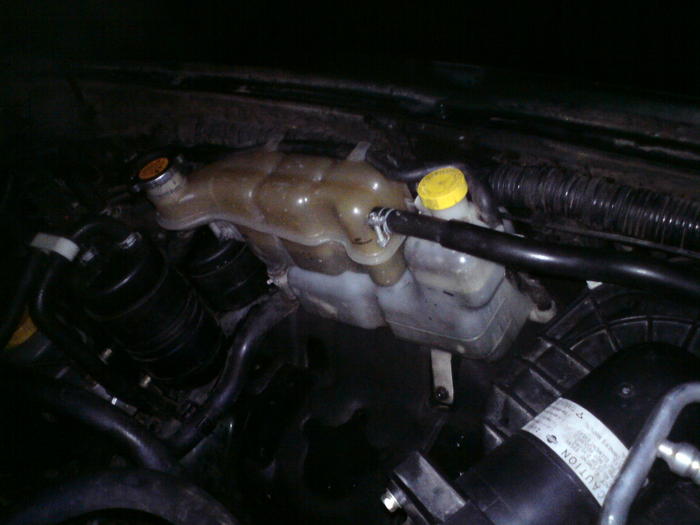

Doch doch, der obere fördert in den unteren. Und zwar so lange bis der untere voll ist und überläuft.
BeitragVerfasst am: 30.11.2009 19:16:37    Titel:
Dann dürfte der untere nach dem abstellen nicht voll und der obere leer sein.
Entweder beide leer oder untere leer und obere voll. Aber nicht anderst herum.

BeitragVerfasst am: 30.11.2009 19:43:15    Titel:
Ist aber genau andersherum.
BeitragVerfasst am: 30.11.2009 20:01:26    Titel:
Dann wird wohl der Fehler an deinen Behältern liegen.

BeitragVerfasst am: 30.11.2009 21:04:16    Titel:
ja möglich, wie gesagt ich weiß mir keinen rat mehr.
Aber was soll da kaputt gehen? Höchstens der Deckel vom oberen Behälter. Aber woher weiß ich ob er kaputt ist oder nicht?
BeitragVerfasst am: 30.11.2009 22:05:08    Titel:
Oder die Leitungen sind zu. Es muss ja einen Grund geben, warum die Behälter ihre Flüssigkeit nicht austauschen.
Notfalls wirst du wohl zu einem Nissanhändler fahren müssen.

BeitragVerfasst am: 30.11.2009 22:43:21    Titel:
ja, werde noch mal alles auseinander bauen. thermostat kühler etc. wenn da nix bei raus kommt werde ich das wohl tun.
Hier noch das Bild von den 2 Behältern. Wenn einer noch was weiß....
Danke
DerGlonntaler
BeitragVerfasst am: 01.12.2009 00:07:00    Titel:
Hast Du die Deckel vertauscht?
den Blechdeckel vom Ausdehnungsgefäss mit dem vom Kühler, sind nämlich verschieden, der vom Kühler hat kein Ventil, deshalb bläst es dir das ganze Wasser in den Ausgleichsbehälter
der Deckel mit Ventil gehört auf den Ausdehnungsbehälter, wenn zu viel Wasser drinn ist und der Druck zu hoch wird lässt er das Wasser raus, wenn zu wenig drinn ist, und das Wasser abkühlt holt er sich welches aus dem andern Behälter
der Deckel vom Kühler ist nur ne "Blechplatte" ohne Ventil, dein Fehler deutet ganz darauf hin das die vertauscht hast, oder der Deckel (Ventil) defekt ist
Gruß Mani

BeitragVerfasst am: 01.12.2009 08:18:26    Titel:
Die Deckel sind richtig drauf! Kann man irgendwie prüfen ob der von Ausdehnungsgefäß kaputt ist?
BeitragVerfasst am: 01.12.2009 12:31:58    Titel:
Abdrücken lassen.
Ist aufgrund der Form aber bissle blöd...vll. hat Nissan einen passenden Adapter dafür.
Gruß Andreas

BeitragVerfasst am: 01.12.2009 14:39:01    Titel:
Hi ,
die Farbe von Külwasser ist aber nicht besonders schön Unsicher hast du welche Rückstände drin oder vielleicht sogar Öl ?

BeitragVerfasst am: 01.12.2009 17:53:39    Titel:
wie die Farbe des Kühlwasser ist nicht schön?? Dunkel Grün. Ganz neu reingefüllt.
Kein Öl oder sonst was im Kühlwasser.

BeitragVerfasst am: 01.12.2009 18:28:31    Titel:
OK , dachte nur weil es auf dem Foto eher bräunlich rüberkommt

DerGlonntaler
BeitragVerfasst am: 01.12.2009 22:01:10    Titel:
wenn ich mein Deckel auf ne Waage lege, und dann den Ventilteller runterdrücke, brauch ich 3,5 kg bis der Deckel sich bewegt, kannst ja mal testen ob deiner schon viel eher aufmacht, ich vermute ja, weil wie soll sonst des Wasser immer in den andern Behälter kommen, geht ja nur über dieses Ventil
andere möglichkeit wäre defekte Kopfdichtung, oder Haarriss und daher hast zu viel Druck im System
mal die Nase in den Behälter halten, obs nach Abgasen riecht
