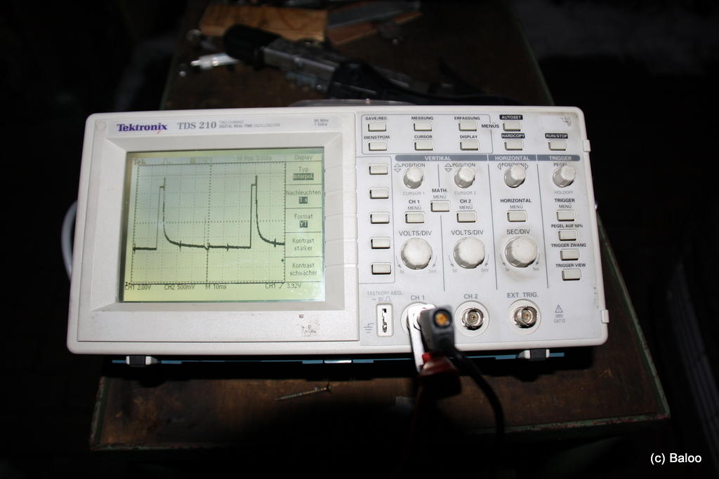

Am Dienstag wollte der Fiat abends nicht mehr anspringen.
Mit bischen "Gewalt" springt er an als der ADAC da ist.
ADAC tippte auf Zündspule oder Steuergerät, der Motor läuft nur noch auf 2 Töpfen.
Eigentlich wollte der ADAC den Kleinen gleich mitnehmen, weil die auch nen Schrottplatz betreiben ......... Ich bin der apokalyptische Reiter und komme über Dich ....... nix da .... Nööö
Mit dem Landy den Kleinen heimgezogen, zwischendrin ist das Abschleppseil gerissen, aber man hat ja Kabelbinder im Auto .... YES
Diagnose: Zündspule defekt -> Ohmwerte der Sekundärseite zu niedrig.
Steuergerät ist OK sagt das Oszi:
Neue Zündspule für 20 Euro (Ebay) ist unterwegs.
Vielleicht ist dann auch der Verbrauch wieder OK.
