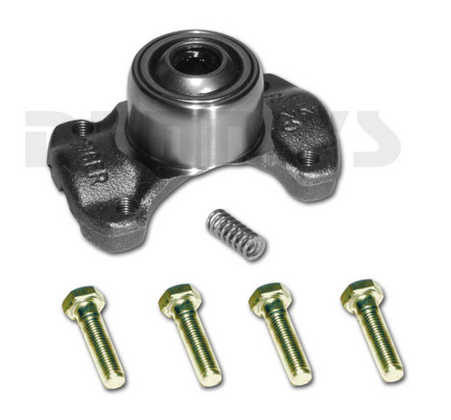

Das Gleichlaufgelenk sitzt zwischen den beiden Kreuzgelenken oben.
wo bekomme ich eigentlich sone passende fettpresse für das zv gelenk her und wie heist solch ein teil??
ich konnte das teil besher noch nie fetten weil mir noch keiner sagen konnte wo ich sowas her bekomme

Du brauchst so einen Aufsatz 2. von rechts), der kommt auf den Schlauch der normalen Fettpresse.

Mit so einer geht das übrigens nicht. Da ist die Spitze nicht schmal genug. Damit haben wir da kein Fett rein bekommen.

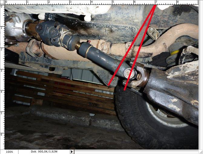

BeitragVerfasst am: 22.02.2010 18:27:37    Titel: Re: Kardanwelle Kugelgelenk/Gleichlaufgelenk
Hallo.
Ich hatte ja im Herbst ein kaputtes Kugelgelenk in der hinteren Kardanwelle, was ich damals auf mangelhafte Schmierung zurück führte.
Nun habe ich beim stärkeren beschleunigen das selbe Geräusch der Kardan, wie damals kurz vor dem Schaden. Und es wird von Tag zu Tag immer schlimmer.
Es kann doch nicht sein, dass das neue Kugelgelenk nach grad mal 500 km wieder kaputt geht.
Woran kann das liegen?
Ist die Kardan an sich vielleicht defekt?
Die ist selber erst 1500 km alt und wurde sogar feingewuchtet.
LG Nico

Mal kurz gephotoshopt.
Das sind ja fast 10 Grad zwischen Pinion und Kardanwelle.
So schlimm sah das für mich nach Auge gar nicht aus.
achsenseitig soll der winkel fast 0° sein, ein geringer winkel ist gut damit die rollen im kreuzgelenk achsseitig nicht staendig am gleichen ort "stehen"
