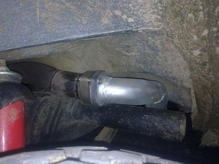

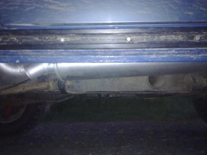

@ Dapo: Das Seitenteil war (zum Glück) nicht durch. Alle Bleche, die durchgerostet oder stark angerostet waren habe ich erneuert... Die Hohlraumkonservierung werde ich jedes Jahr wiederholen. Als nächstes muss ich mal noch die fehlenden Stopfen für die Karosseriehohlräume neu bestellen und reinmachen.
Bez. Radkästen: Danke für den Tipp, werde mich mal auf die Suche nach einem Satz vom 463er machen... Ist wahrscheinlich die einfachste und effektivste Lösung.
Apropos 463er Hau mich, ich bin der Frühling
Mein selbstgebauter Auspuff war mir auf Dauer doch zu laut, so dass ich bei eBay einen Endtopf vom 463er gekauft und an meinen angepasst habe. Waren ca. 5 Stunden Arbeit aber eben deutlich billiger als der originale.
Bilder sind leider nicht so gut geworden, versuche morgen im Hellen mein Glück nochmal. Jedenfalls fährt sich das Auto jetzt viel angenehmer und man kann viel besser hören was als nächstes kaputt geht Ätsch
