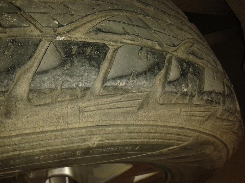

habe heute wieder die Sommerwuzler aufgezogen und die Reifen der Hinterachse von links auf rechts getauscht - morgen mach ich euch ein Foto davon wie der Sägezahn nun aussieht. Luftdruck hab ich auf 2.8 bar erhöht - mit dem fahr ich nun 1000km - dann probiere ich 2,2 bar - vielleicht zeigt sich darin ein Unterschied

So sieht es am Reifen - außen und innen aus.
Ich habe die Reifen an der Hinterachse von links nach rechts getauscht und dann dieses Foto gemacht.
BeitragVerfasst am: 23.11.2016 14:28:12    Titel:
Moins
Ja und?
Wenn da schon Sägezähne drauf sind ist das ein normales Tragbild.
Sorry, aber Sägezahnbildung sollte korrekt dokumentiert werden:
1) Einen Reifen im Normzustand (= Neureifen) unter dokumetierten Bedingungen (Erfassung der Kilometer, des regelmässig kontrollierten Luftdrucks, der zuvor überprüften Achsgeometrie [die i.O. sein muss], des Zustands der Federn und der Stossdämpfer) montieren und über einen dokumentierten Zeitraum fahren.
2) Diesen Reifen dann untersuchen und ggfs. Sägezahnbildung feststellen - oder eben nicht.
Wenn dieser Reifen nur auf der HA gefahren wurde, dann wurde er mit zu hohem Druck gefahren. Das Tragbild würde dazu passen.

BeitragVerfasst am: 23.11.2016 14:42:23    Titel:
Ja, das sehe ich ein.
Das Problem ist dass das Tragbild zwar zu hohem Druck passt, aber noch ein anderer Faktor in die Profilabnutzung hineinspielt.
Und dieser andere Faktor deutet für mich darauf hin, dass dieser Reifen auch auf der VA gelaufen ist oder die Stoßdämpfer richtig fertig sind.
Hast Du noch zwei, drei Fotos mehr?
Die gesamte Lauffläche und noch zwei, drei weitere Perspektiven wären hilfreich.

Sägezahn entsteht sehr sehr oft , bei den Fahrzeugen mit verstärkten, harten, Federn für die das Auto nie konstruiert wurde.
Natürlich kann man dann wieder sgaen "Dämpfer"- Alleine das Tauschen der Dämpfer wird wenig bringen, da eben die ganze Abstimmung nicht zusmmenpasst.

@Schlicksurfer: Ja der Reifen war an der VA aber da war die Abnützung ganz normal - ich habe genau aus diesem Grund die Reifen von vorne nach hinten getauscht und vorne neue aufziehen lassen (NOKIAN SUV). weil ich nicht glauben konnte dass die Sägezahnbildung tatsächlich ander Hinterachse auftritt.
Hintergrund der ganzen Sache: Ich hab den Wagen letztes Jahr im August gekauft - da war noch kein Sägezahn - dann paar tausend km gefahren - dann Winterreifen ( dort kein Sägezahn) - im Frühjahr dann die Sommerreifen...und irgendwann im Sommer hats angefangen....
Zuerst dachte ich auch - evtl das Alter der Reifen (@Gorli) aber nachdem ich jetzt die Winterreifen draufmontiert habe, habe ich auch dort erste Spuren vom Sägezahn gesehen ( ganz leichter Abrieb gegen Fahrrichtung von der Stolle abwärts nach hinten)
Nun, habe sofort wieder die Sommerreifen montiert - links rechts hinten vertauscht - und bin mir ziemlich sicher dass es nur von den Dämpfern kommen kann.... Radlager hinten sind Ok....
Ich weiß Leute, neue Dämpfer müssen her - sind auch bestellt (Bilstein B6 Offroad) und dann bau ich den Kramurks ein und hoffe es ist dann eine Ruh ;-)

Moins Overlander
Danke.
Die Sägezahnbildung hat stattgefunden, als die Reifen noch auf der VA liefen, nur hast Du das nicht gemerkt weil es nicht auffiel.
Als Du dann vorn und hinten miteinander getauscht hast (und vielleicht hinten auch noch li. und re), fiel es natürlich ganz stark auf, weil -wie das Foto ja zeigt- plötzlich ein ganz anderes optisches Tragbild entsteht.
Der Stoßdämpferwechsel ist trotzdem ok, den solltest Du auf der VA auch machen, wenn die Dämpfer dort ebenso alt sind wie die der HA.
Und was die Sägezahnbildung angeht - wie man die erkennt und nachweisen kann, habe ich Dir ja schon geschrieben. Und dass die nicht innerhalb von wenigen tsd Kilometern stattfindet, sondern deutlich mehr Laufleistung braucht (geschätzt mal von 10.000 aufwärts), ist hoffentlich auch klar.
Also, wenn die Dich wirklich interessiert, neue Reifen drauf und protokollieren. Das verfolge ich dannn sehr interessiert. Smile

Vielleicht habe ich vergessen zu erwähnen dass ich auf den Winterreifen ( die sind fast neu) auch ganz leicht diese Abnützungserscheinungen (Sägezahn) gesehen habe. Nachdem die Winterreifen pro Stollen aber mehrere Lamellen haben ist der Abrieb bisher nur ganz leicht zu erkennen gewesen...
Die Dämpfer scheinen aber noch Ok zu sein - ich weiß wie defekte Dämpfer rauf und runter wippen - davon ist bei meinem Panzer aber nichts zu erkennen (kein Nachwippen)

Dann sind evtl. die Befestigungsaugen der Dämpfer ausgeschlagen, oder die Fuhre ist viel zu hart gefedert- DAS ist meistens der Grund für Sägezähne. Hartes, unabgestimmtes Fahrwerk. IRGENDWAS muß ja federn- Schlimmstenfalls halt der Gummi der Reifen!
