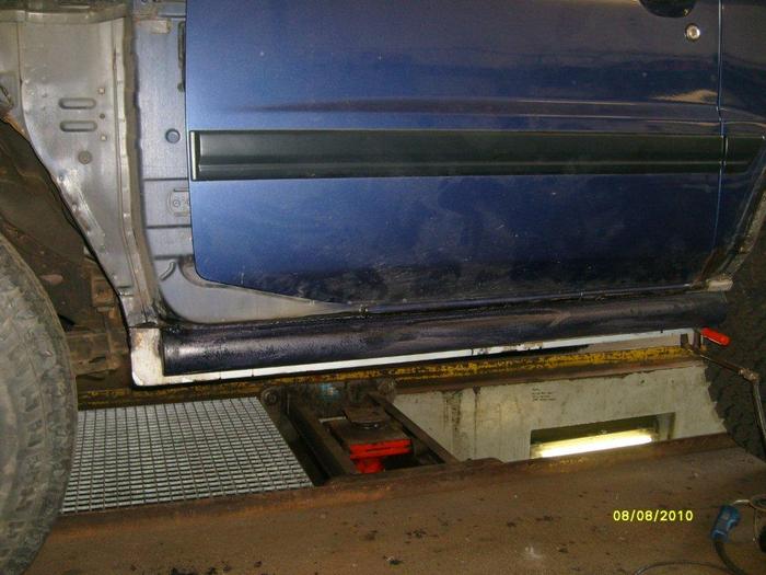

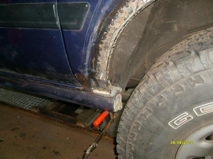

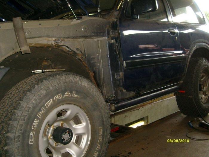

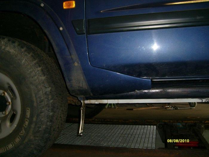

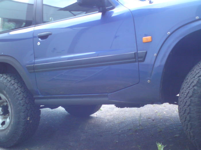

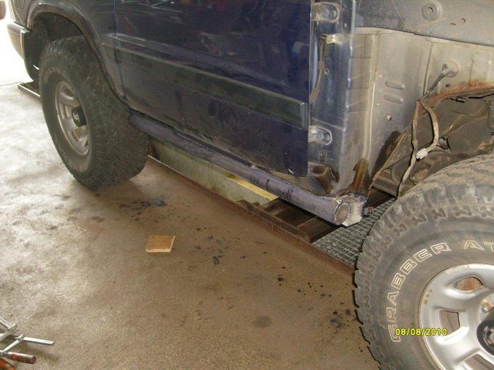

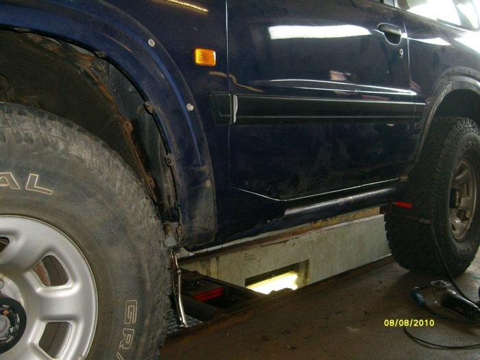

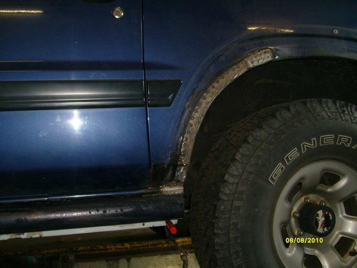

Hier mal ein paar Bilder vom Schlosser.
Habe heute das Auto wieder bekommen. An die Optik muß ich mich gewöhnen, aber es gefällt mir.
Und stabil isser jetzt der Schweller. Morgen und Sonntag wird kräftig geschraubt damit alles wieder zusammen kommt.
BeitragVerfasst am: 21.08.2010 02:53:00    Titel:
..schaut gut aus, da hat sich jemand viel Arbeit gemacht Supi
und wenn jetzt noch alles geschliefen, gespachtelt etc. is schaut es wieder gut aus YES

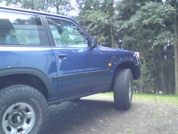

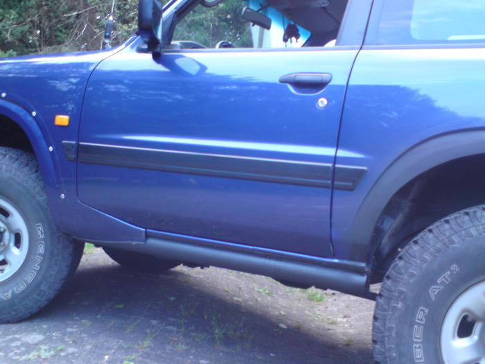

BeitragVerfasst am: 21.08.2010 19:57:48    Titel:
So von aussen sitze alles wieder an seinem Platz bis auf die verbreiterungen(überlege noch ob ich den Plastikram an die Schweller anpasse oder ne Gummilippe dran kommt).
Lackiert wird später, habe jetzt nur Steinschlagschutz drauf der überlackbar ist.
Morgen geht es beim Innenraum weiter.
Das Fluid Film A wandert überall hin. Heute Mittag versprüht und Heute Abend kam es unter der Zierleiste am Seitenteil nach draussen
BeitragVerfasst am: 21.08.2010 20:06:03    Titel:
..das schaut gut aus YES besser wie serie Supi
