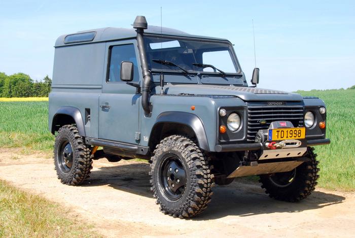

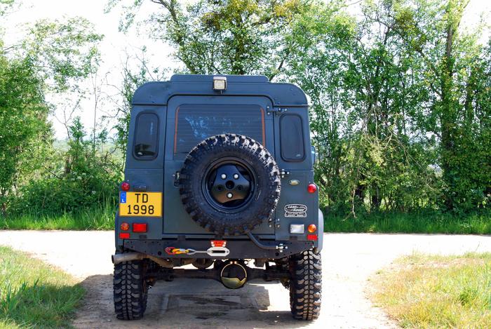

offroader
Wohnort: Luxemburg
1. Jeep Wrangler JK Rubicon Recon
2. Suzuki LJ 80
3. Arctic Cat Alterra 700
BeitragVerfasst am: 31.05.2010 12:29:59    Titel:
Hier ein Bild von meinem. Winke Winke
Ome Fahrwerk,HD Federn mit 33x9.5 R16 Silverstone Mt117extreme.
Die Reifen fallen weitaus kleiner aus als Mayerosch die im Internet angibt.
Alles letzte Woche montiert.
