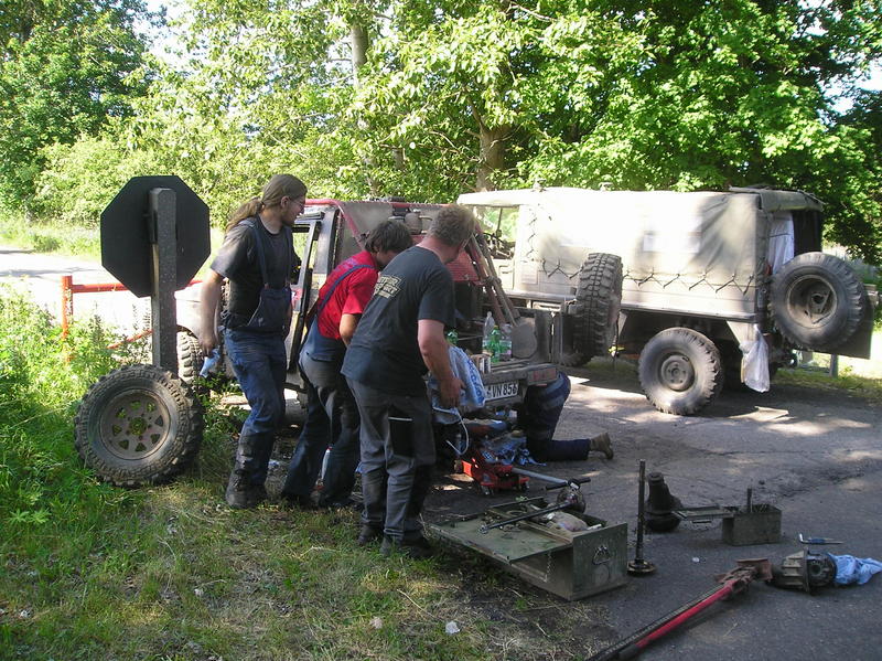

Ich kram das Handy raus und ruf unseren Service an, wir bräuchten mal fix ein Differential. Hau mich, ich bin der Frühling
Wir haben Glück, basierend auf Pech - Gerhard hat es am Vortag einen Reifen am Service-Lkw zerlegt, und sie haben sich nach Campauflösung zunächst um die Beschaffung eines neuen Reifens bei einem lokalen Reifenhändler gekümmert - ergo sind sie noch in der Nähe und nicht schon 300 km entfernt.
Wir arbeiten derweil schonmal vor - Karre aufbocken, Öl ablassen - Martin haut sich durch hektischen Umgang mit dem Hilift einen Fingernagel schwarzblau und verschlechtert die Qualität der Telefonverbindung durch infernalisches Gefluche, grade in dem Moment, in dem ich die GPS-Koordinaten durchgeben will.
Henning taucht auf, schaut was wir da machen. Helfen kann er uns leider nicht, wünsch uns aber noch viel Erfolg.
Leider finden sich auf die Schnelle keine passenden Materialien, um die Karre schon hochzubocken, damit wir Steckachsen ziehen können und das Diff ausbauen können, also heissts Öl ablassen und warten, lange soll es ja eh nicht dauern.
Nach ner halben Stunde oder so taucht dann auch schon der Service-Tross auf.
Hurra.
Schnell die Karre aufbocken, Diff raus und inspizieren. Obskur
Eher ungut.
Glücklicherweise haben wir noch das ein oder andere Reservedifferential dabei, welches nun reinsoll. Leider ohne Sperre, aber das ist erstmal zweitranging, hauptsache erstmal Allrad.
Dummerweise haben die zerdengelten Schrauben im Achsgehäuse munter Späne und Abrieb verteilt - eher gemein, wenn dieses Zeug ins neue Diff reinkommt, darum beschäftigen wir uns eine ganze lange Weile nur damit, die Achse innen sauber zu bekommen, was in Ermangelung einer Klobürste nicht so leicht fällt.
Dank eifriger Zusammenarbeit des gesamten Teams klappt es dann doch einigermaßen flott und selbst ein beim Putzen kaputter Simmerring kann uns nicht aufhalten - das neue alte Differential ist drin, wir bekommen sogar noch ne Ladung Brotzeit, und nach etwa drei Stunden Standzeit können wir in die nächste Etappe starten.

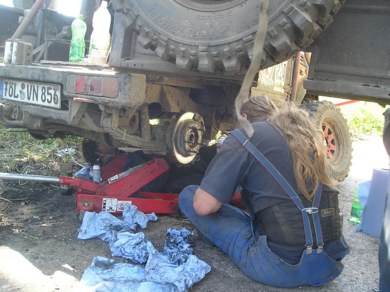

Die Feder ist dank einiger Übung auch recht schnell draußen, wird mit einer neuen Hauptlage versehen und eine gebrochene Mittellage noch entfernt. Dabei entdecken wir, dass die andere Feder auf einer Mittellage auch schon gebrochen ist.
Egal. Einbauen, und weiter gehts.

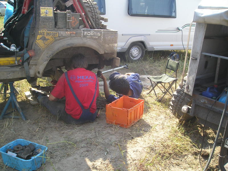

Wir beschließen, das Ding doch noch zu reparieren. Gleiche Übeung wie zuvor, Feder raus, kaputte Lagen raus, neue Decklage rein, und wieder zusammenschrauben. Hier sind sogar ein paar Lagen mehr gebrochen, wir haben nur noch drei intakte Lagen (von sieben), als wir das Paket wieder einbauen.
Hauptsache die Achse ist wieder geführt.

Einmal Feldservice Differentialwechsel am Straßenrand:

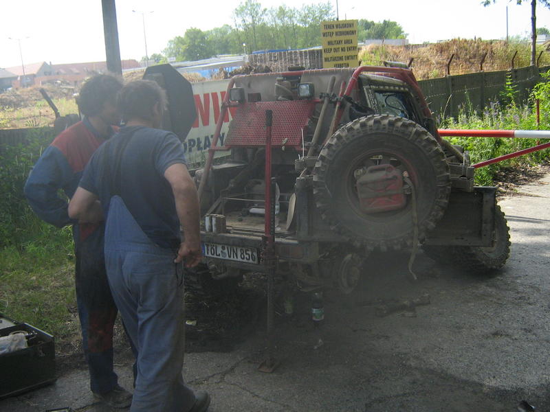

Dann der Morgen danach:
Da sieht man übrigends, dass das letzte Camp recht klein war...
Zuerst kam der Blattfederwechsel:
